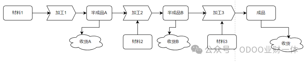

     场景1:企业为典型制造业,涉及原材料,半成品,成品存货管理,半成品和成品都可能通过外部加工形成。如图:

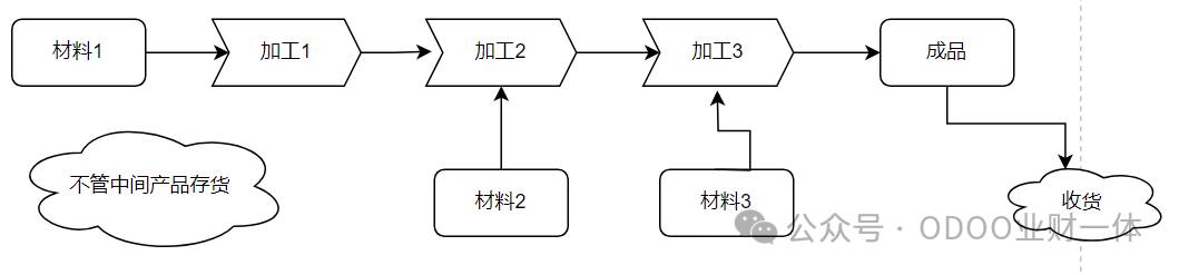

     场景2:贸易公司为客户提供产品,除采购基本材料后,其余加工业务全部都是外包公司没有仓库,也去核算中间产品,只是核算最终成品的成本。如图:

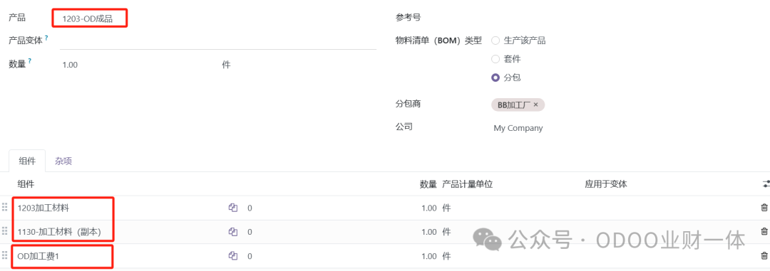

    模式1:加工成品的BOM结构 = 材料+加工费
                              如图:BOM结构

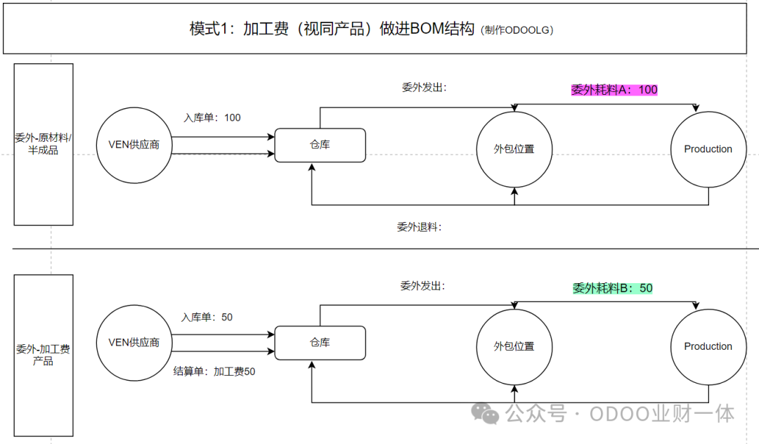

   在单据处理上,按照下图逻辑:
    加工费视同产品,和其他材料进行同样的路线操作:采购,入库,发料,耗料;加工费在成品BOM结构中固化下来。此种模式的优点在于,能够清晰的看到 加工成品的成本结构中,加工费的比重情况。

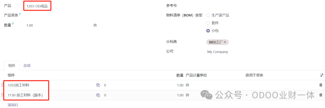

   模式2:加工成品的BOM结构 = 材料
   相比较模式1,模式2的加工成品的BOM结构中不包含加工费。

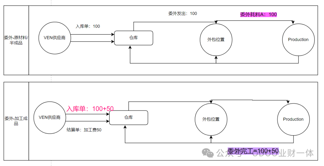

  在单据处理上按照下图逻辑:
   加工成品在入库的时候,自动把材料费用和采购额(视同加工费)加总在加工成品的库存计价上。此模式操作上相对简单,加工费的处理也比较灵活。

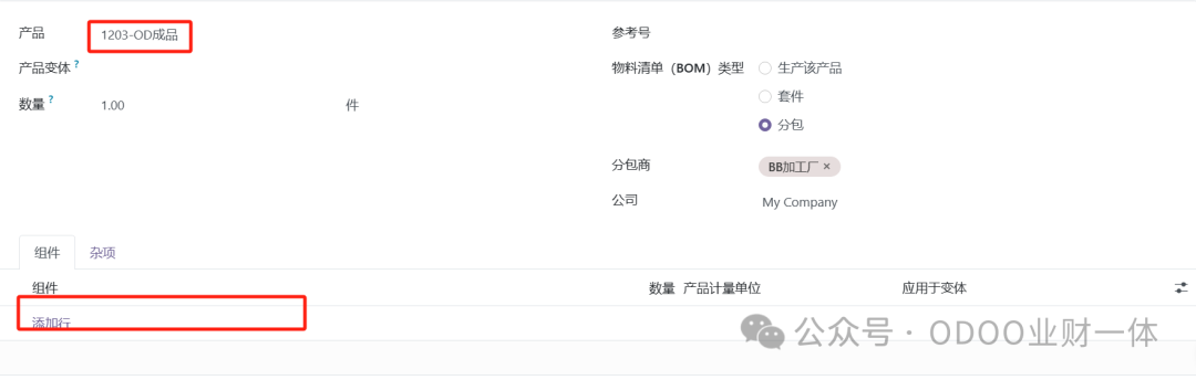

  模式3:加工成品的BOM结构 =空
  在BOM结构中什么都不定义,完全根据加工情况,随时投料,随时结算加工费用。这种比较适合 场景2【贸易公司模式】,不管中间存货库存的管理,只是核算最终加工成品的成本。
