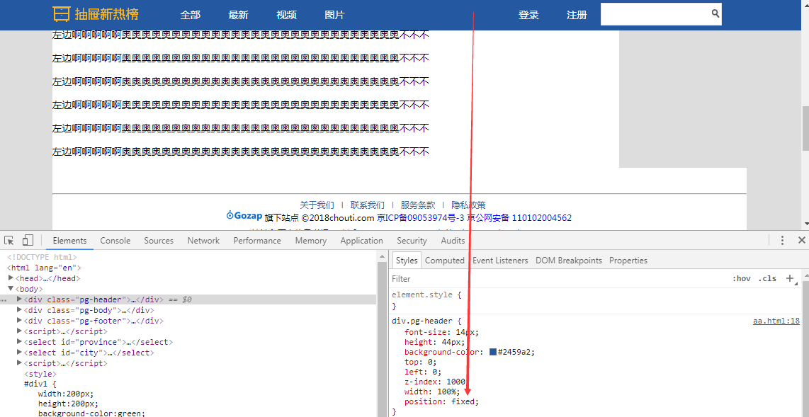

3、fixed
常用场景为网站的header部分,经常可以看到固定的情况,如下图:
4、总结
相对定位是“相对于”元素在文档中的初始位置,元素原来的空间还会占用;
而绝对定位是“相对于”最近的已定位父级元素,如果不存在已定位的父级元素,那么“相对于”最初的包含块,且绝对定位类似float,元素不存在原来空间一说。
fixed经常用于网站的顶部固定。
