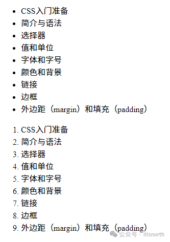

无序列表(ul)和有序列表(ol),默认情况下在网页的呈现和表格一样,比较粗糙。
看一个无序和有序列表的代码:
<ul>   <li>CSS入门准备</li>   <li>简介与语法</li>   <li>选择器</li>   <li>值和单位</li>   <li>字体和字号</li>   <li>颜色和背景</li>   <li>链接</li>   <li>边框</li>   <li>外边距(margin)和填充(padding)</li> </ul> <ol>   <li>CSS入门准备</li>   <li>简介与语法</li>   <li>选择器</li>   <li>值和单位</li>   <li>字体和字号</li>   <li>颜色和背景</li>   <li>链接</li>   <li>边框</li>   <li>外边距(margin)和填充(padding)</li> </ol>
它呈现的效果如下:
在内容文字前面出现的原点(无序列表里),或数字(有序列表里),称为“列表项标记”。

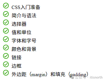

为列表项标记使用图像(list-style-image)
如果觉得默认的列表项标记都不好,而是希望使用自己设计或准备的图片,则可以通过 list-style-image 来实现。
.ul-three {   list-style-image: url(../img/2-1-3-0-correct-small-2.png); }
准备好图片之后,设置如上,再把样式类应用到 ul 中。
<ul class="ul-one ul-two ul-three">   <!--为节省空间,这里具体的列表项不再展示--> </ul>
它的呈现效果如下:
这里要注意,我们无法在 list-style-image 里像 img 一样设置图片大小,所以为它准备的图片大小要合适才行。

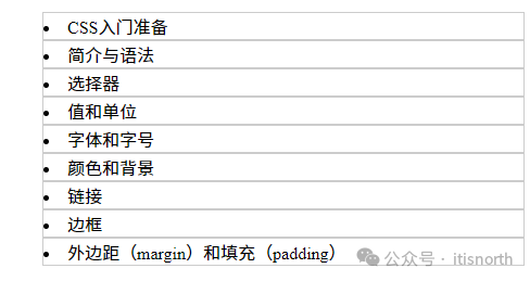

列表项标记位置(list-style-position)
list-style-position 属性表示列表项标记和内容之间的关系。也就是前面的原点或数字与内容文字之间的位置关系。
它的默认值是 outside,表示在内容文字的外部,还可以设置成 inside,表示在内容文字的内部。

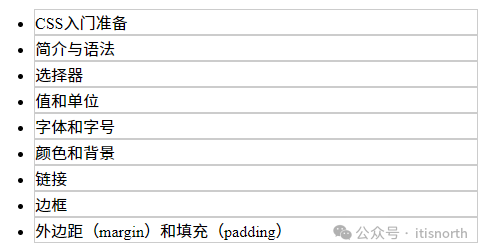

为了清楚地展示这里的外部和内部,我们给 li 标签加上边框。
.ul-four li {   border: 1px solid #ccc; }
可以看到,默认情况下,列表项标记在边框之外,因为它的值是 outside。
.ul-five {   list-style-position: inside; }
如果此时设置位置为 inside,则标记显示在了边框之内,如下:
