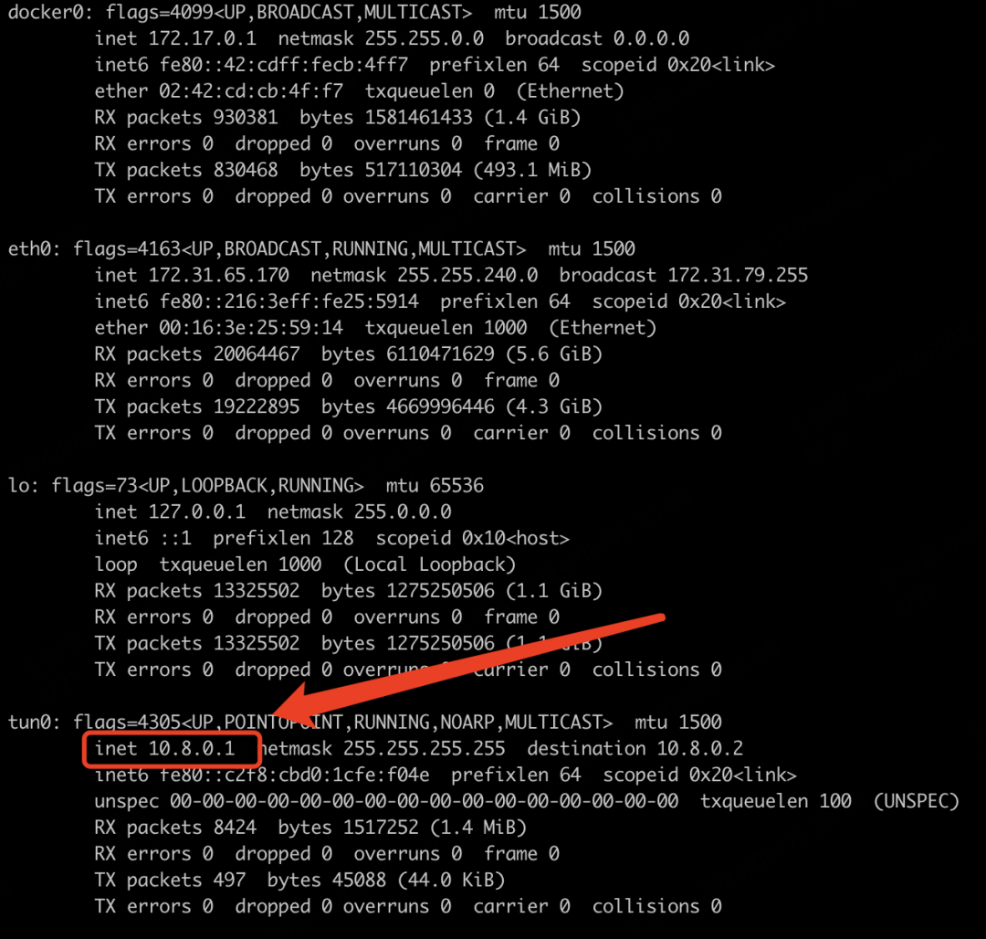

openvpn --config server.conf
到这里我们的服务端就搭建好了,使用ifconfig可以看到我们的服务端已经给自己分配了一个10.8.0.1的虚拟IP

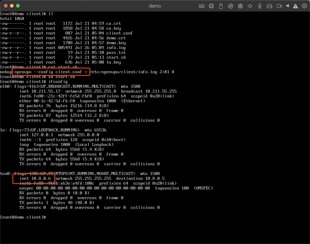

5、启动客户端
# 启动客户端
1、openvpn --config client.conf
观察下图:已经为我们分配的对应的虚拟IP,通过这个IP在这个网段内的机器都可以互通了

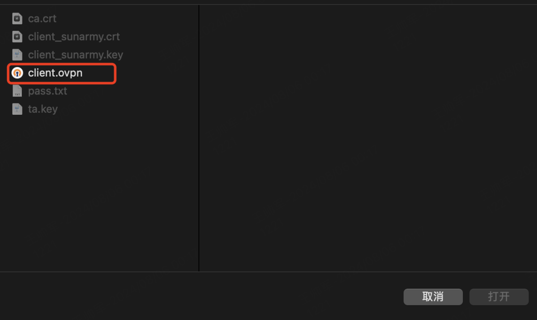

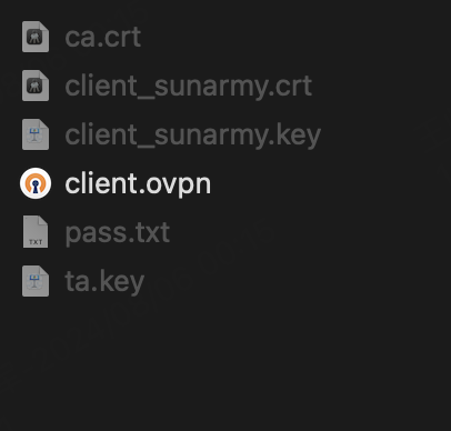

把上面说到的Easy RSA生成的服务器根证书ca.crt、客户端私钥clientpc.key、证书client.crt,和ta.key复制到一个目录下面
然后新建一个client.ovpn文件

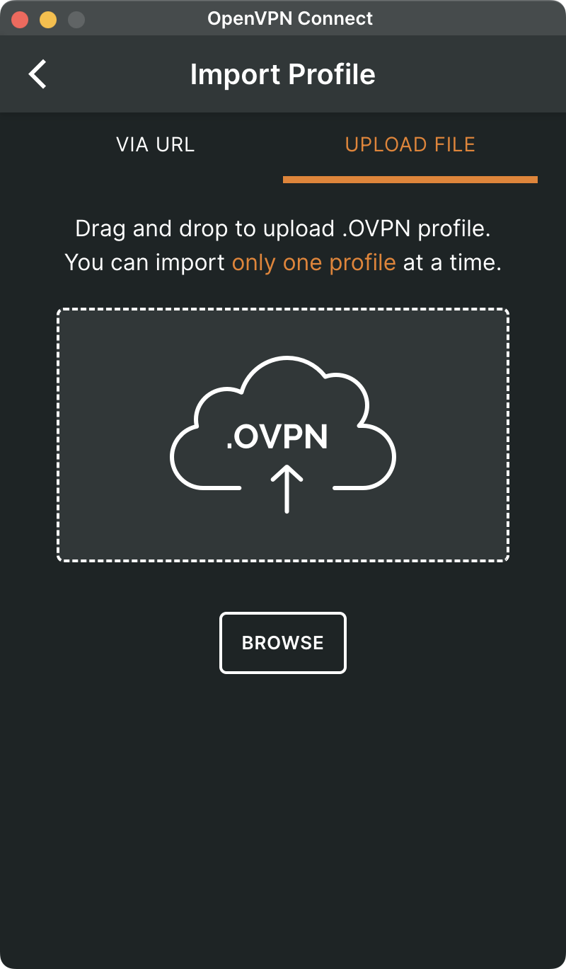

新建pass.txt 文件,与客户端的账号密码规则一样,第一行为账户,第二行密码

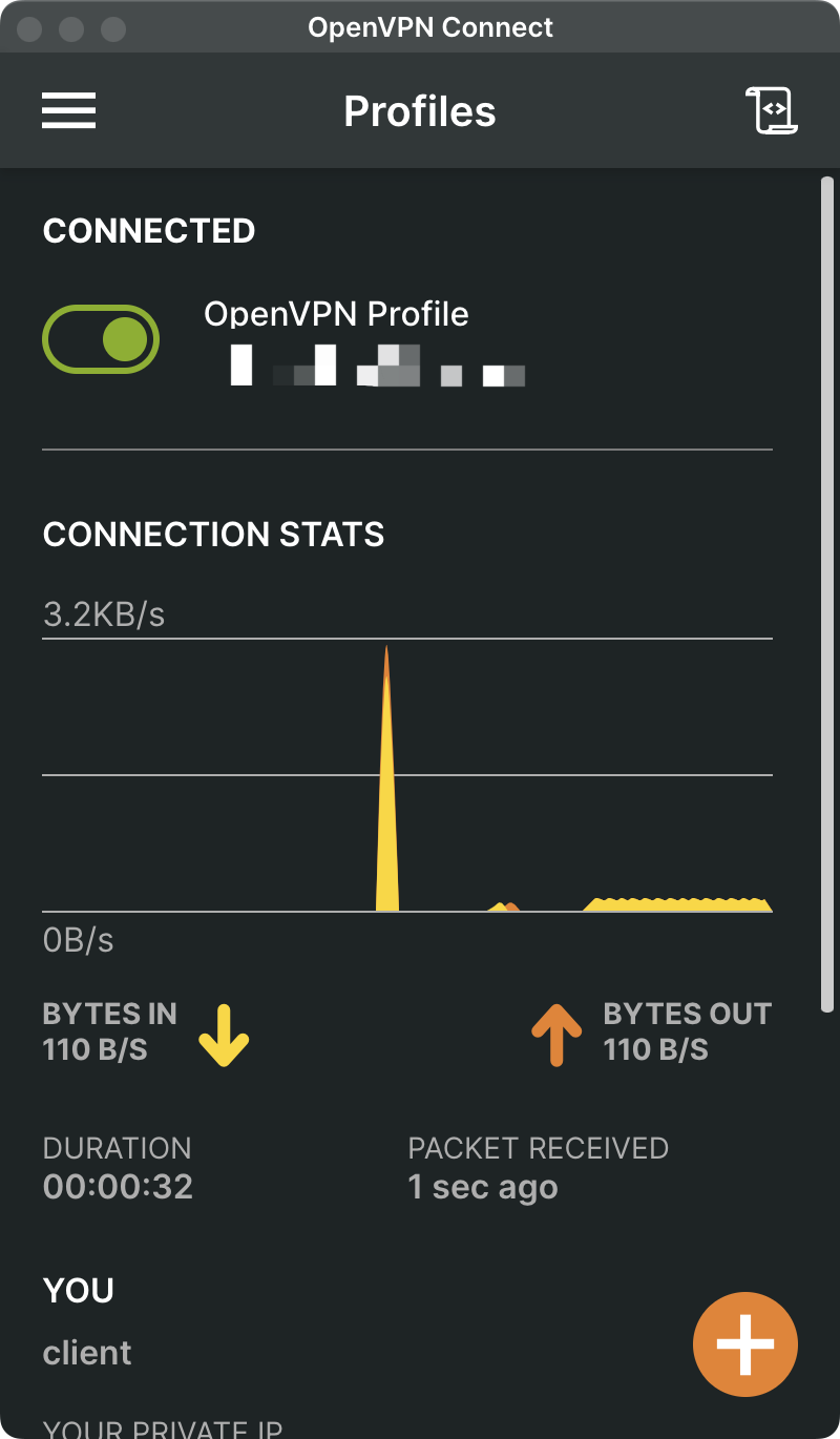

点击导入配置文件

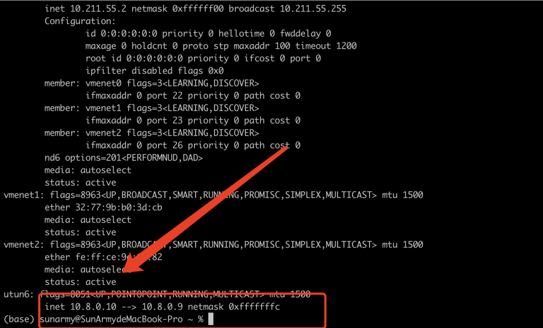

这样就连上了,观察本地IP,发现为我们也分配了一个虚拟IP
在我们本地就可以随意访问内网网络了。
