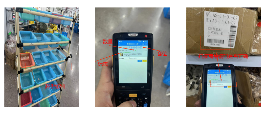

1. 手工拣货
这是一种传统的拣货方式,也是目前仍然广泛使用的方式。拣货员手持拣货清单,按照顺序在仓库中逐个选取货物,将其放入拣货车或篮子中。这种方式很考验操作员的熟练程度,且需要大量的人力资源,容易出现错发、漏发等问题。
2. RF拣货
RF(Radio Frequency)拣货是一种用于提高拣货效率的无线拣货技术。拣货员手持RF终端设备,扫描货架上的条形码或二维码,将货物信息转移到系统中,减少了人工输入的错误。RF拣货可以实现批量拣货和多人拣货,提高了整体效率。
3. 视觉拣货

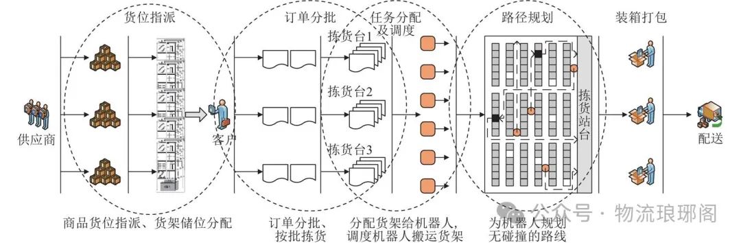

视觉拣货是一种智能化拣货系统,通过无人机、智能车、机器人等设备,利用计算机视觉、运动控制、物联网等技术,实现自动化拣货。这种方式不仅提高了拣货效率,还降低了拣货成本,对于大批量、高精度、高效率的场合非常适用。

三、仓库无纸化改造
引入新的技术,无线终端、语音系统与移动数据终端等构成了一个无纸化环境,实现仓库无纸化改造。这有利于实现整个供应链内信息的实时传输。提高作业效率、准确率。

五、拣选流水线作业
目前很多电商仓库都已经不断推动拣选流水线作业,即货到人拣选,拣选员不用走动,只要在工位上等待流水线的货物过来完成拣选即可。
总结,现代仓库想要提升仓库拣选效率,最有效的方法就是逐渐实现仓库的无纸化,智能化,全自动化发展,那样才是符合现在发展趋势的仓储公司前进方向。
