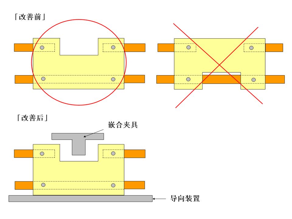

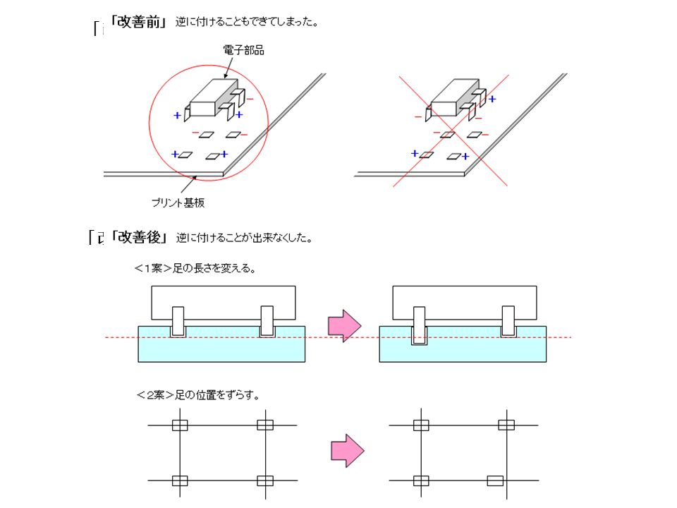

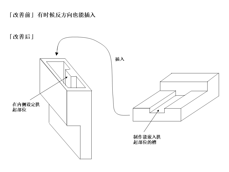

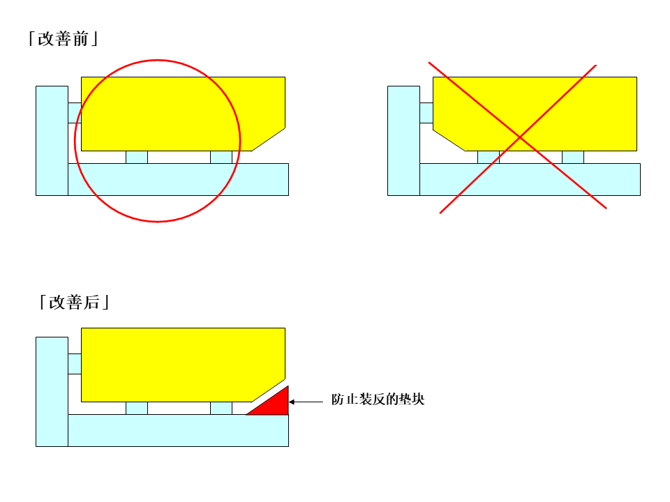

1.无法装错,想装错都不行

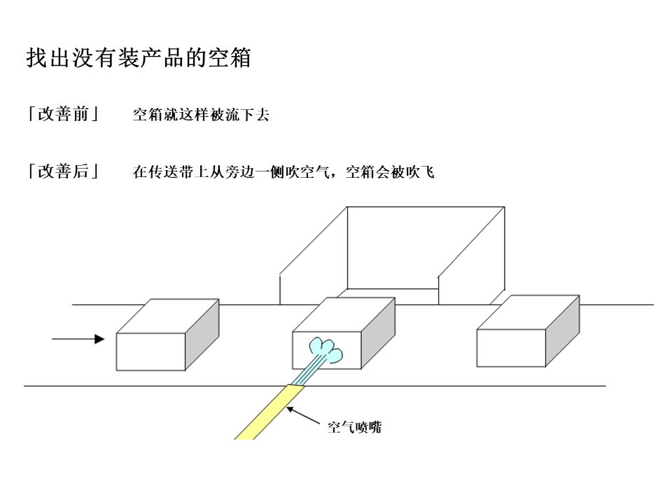

3.善用身边的一切:空气的活用

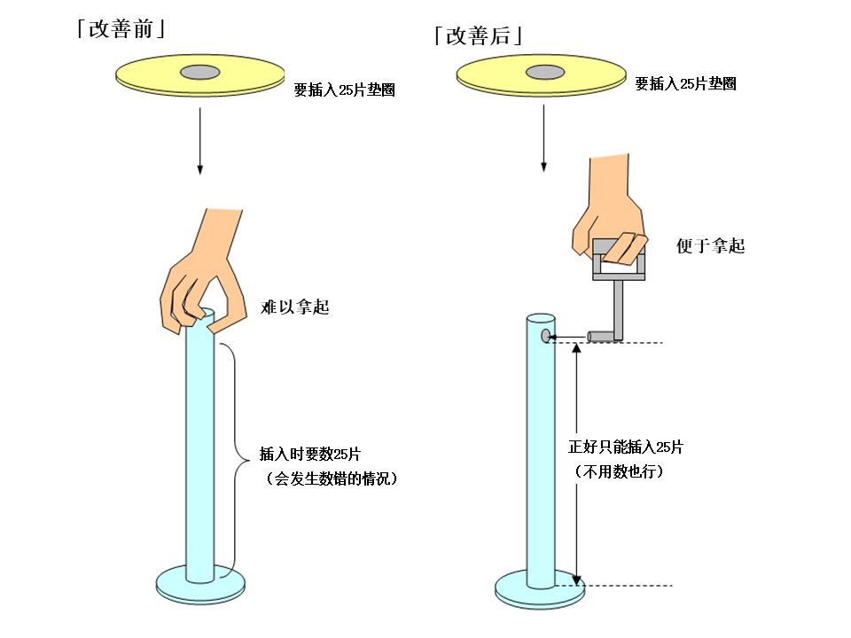

4.哎?工具不好用了呢?漏放可被发现

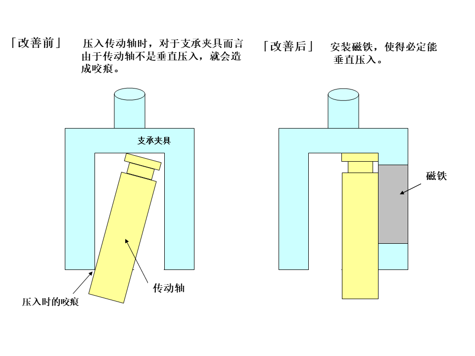

5.活用小学自然知识:磁铁的力量

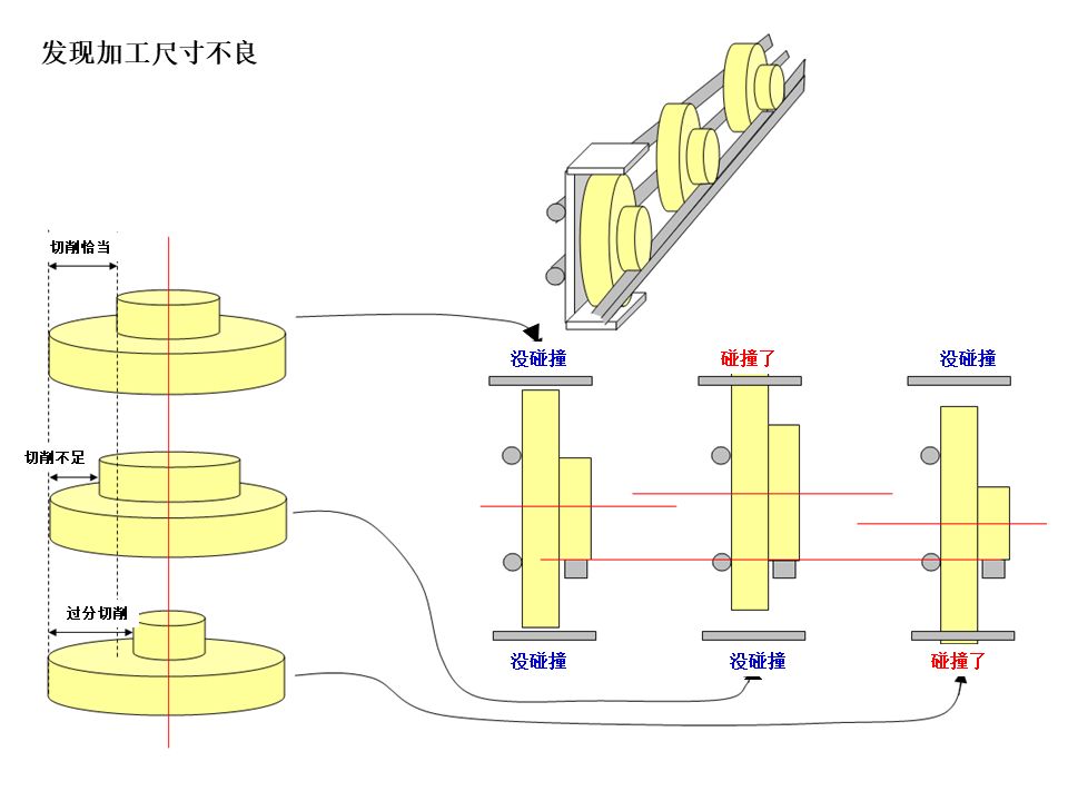

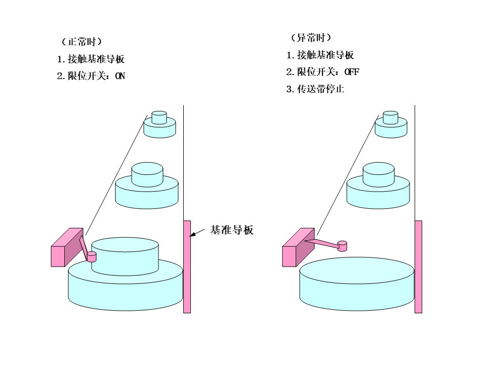

6.活学活用:限位开关的活用
