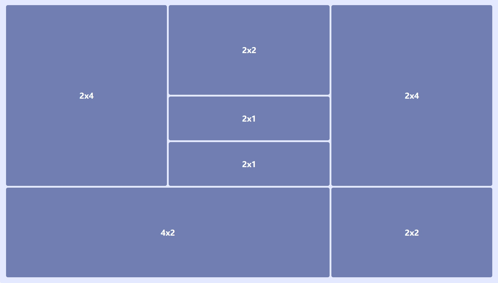

最近有个需求需要实现自定义首页布局,需要将屏幕按照 6 列 4 行进行等分成多个格子,然后将组件可拖拽对应格子进行渲染展示。
示例

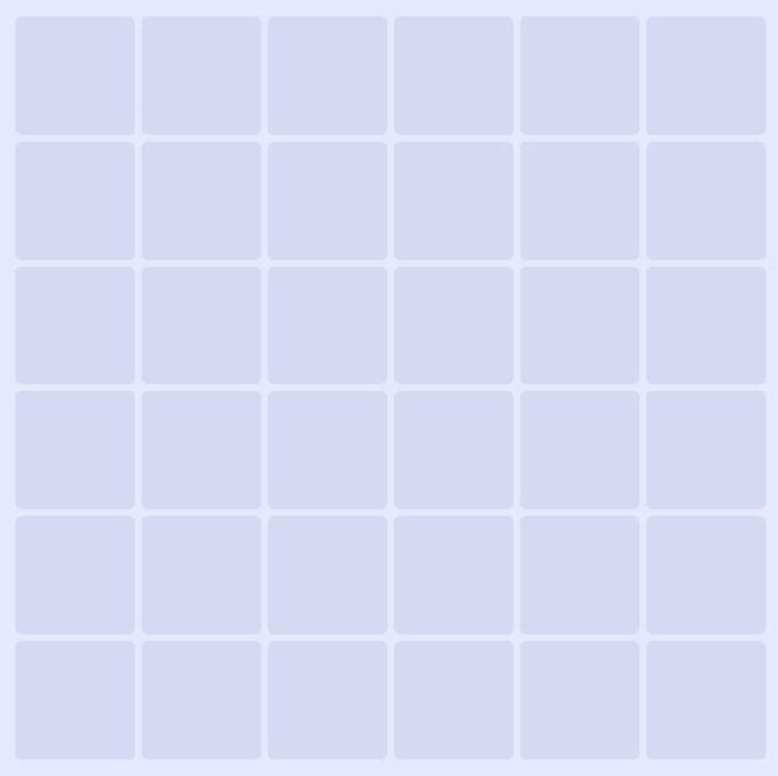

效果如下:
Grid 容器样式

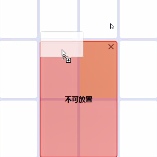

拖拽时样式#
上处理了基本拖放数据处理逻辑,为了更好的交互,我们可以在拖拽中显示元素预占位信息,更加直观的显示元素占位大小,类似这样:
可放置示例
我们可以根据上面 current 中信息去计算大小信息,还可以根据 isPutDown 去判断当前位置是否可以放置,用来显示不同交互效果。
不可放置示例
可以直接通过 Grid 的 grid-area 属性,快速计算出放置位置信息,应为我们上面计算的 x 、y 是从 0 开始的,所以这里需要 +1。

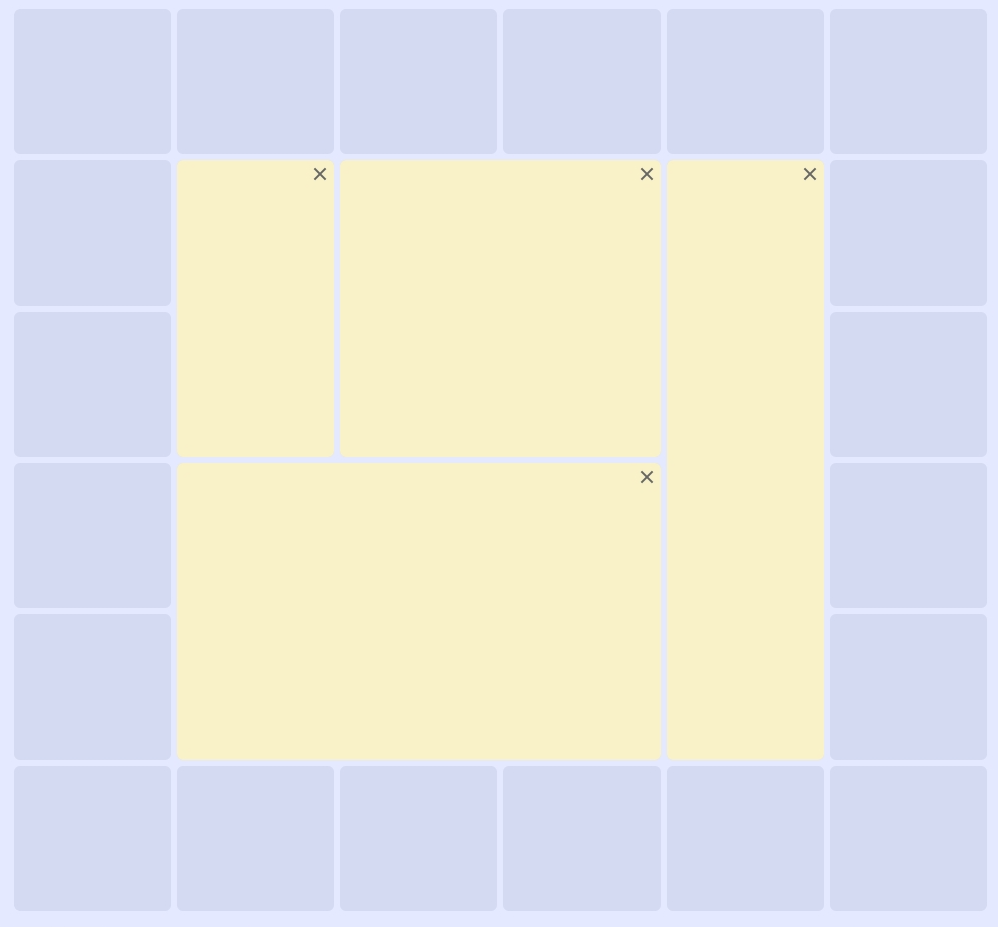

预览容器#
在元素放置后,我们还需要根据 list 中数据,生成元素占位样式处理,我们可以拖拽容器上层在放置一个容器,专门用来显示放置后的样式,也是可以直接使用 Grid 布局去处理。
预览样式#
样式基本上和 drop-container 样式抱持一致即可,需要注意的时需要为预览容器设置 pointer-events: none,避免遮挡了 drop-container 事件监听。
.drop-content__preview,
.drop-content__drop-container {
每个元素位置信息计算方式,基本和拖拽时样式计算方式一致,直接通过 grid-area 去布局就可以了。
grid-area: `${y + 1} / ${x + 1} / ${y + row + 1}/ ${ x + column + 1 }`
示例
