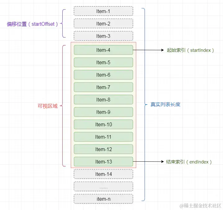

虚拟列表的实现,实际上就是在首屏加载的时候,只加载可视区域内需要的列表项,当滚动发生时,动态通过计算获得可视区域内的列表项,并将非可视区域内存在的列表项删除。
1、计算当前可视区域起始数据索引(startIndex)
2、计算当前可视区域结束数据索引(endIndex)
3、计算当前可视区域的数据,并渲染到页面中
4、计算startIndex对应的数据在整个列表中的偏移位置startOffset并设置到列表上

  • infinite-list-container 为可视区域的容器
  • infinite-list-phantom 为容器内的占位,高度为总列表高度,用于形成滚动条
  • infinite-list 为列表项的渲染区域

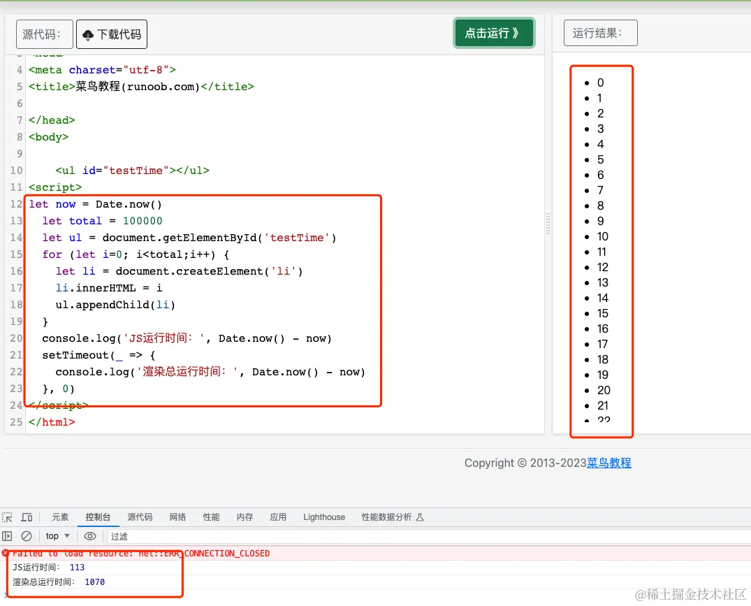

先看看我们平时的情况
1.直接开整,直接渲染。
诶???我们可以发现,js运行时间为113ms,但最终 完成时间是 1070ms,一共是 js 运行时间加上渲染总时间。
PS:
  • 在 JS 的 EventLoop中,当JS引擎所管理的执行栈中的事件以及所有微任务事件全部执行完后,才会触发渲染线程对页面进行渲染
  • 第一个 console.log的触发时间是在页面进行渲染之前,此时得到的间隔时间为JS运行所需要的时间
  • 第二个 console.log是放到 setTimeout 中的,它的触发时间是在渲染完成,在下一次 EventLoop中执行的
