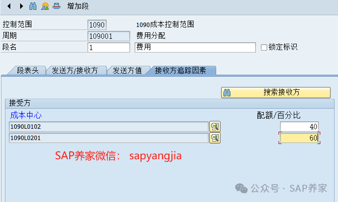

那么月底时,会把行政的100元分给 IT部40元,财务部 60 (这节课主要是讲顺序,所以不考虑行政部本身)
这个是非常简单的业务:

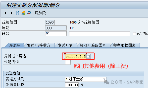

我们建立了一个分摊(不是分配),那么把行政的 100元分给采购部,还能成功吗?
答案是否定的,原因同上。

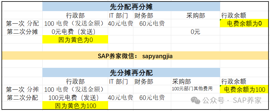

我们颠倒顺序
第一步用分摊:把行政部分给 采购部 ,结果OK .
第二部用分配:把行政部分给 IT 40 ,财务 60 ,
结果也OK
大家可以测试下,不同顺序,结果不同。
为什么会这样呢?
分配是原科目,比如你 记的是电费100,分走时也是电费100,所以你做了第一次做了分配时,余额就为0了。你再用分摊时,发出方为0 。
如果你第一次用了分摊,
你记的电费100元,分走时是部门其他费用(除工资)100元,但是呢,你第二次分配时发送方用的电费 ,行政部整体费用是0,但是电费还是100。所以发送还是100 。
SAP工程师偷懒了
问题的关键是:第二次发送为100,如果能能把行政部贷方金额中的分摊过来金额做进一步拆解,那么先分摊再分配也正常了。
当然这也不是大问题,毕竟一个费用交叉使用的场景比较少。我们只要把费用分配分摊规则
多琢磨几遍,然后再遵循一个原则,先分配再分摊。问题也解决了。前提是我们要知道这个坑
