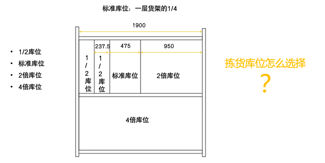

3、库位设计
库位设计应该从以下4个方面来考虑:
库位设计过程中,有一个误区,就是很多仓库会把库位大小设置成大小一样的,这样的思路很明显是不对的,正确的思路是根据上面4个库位设置因素来最终确定库位大小。

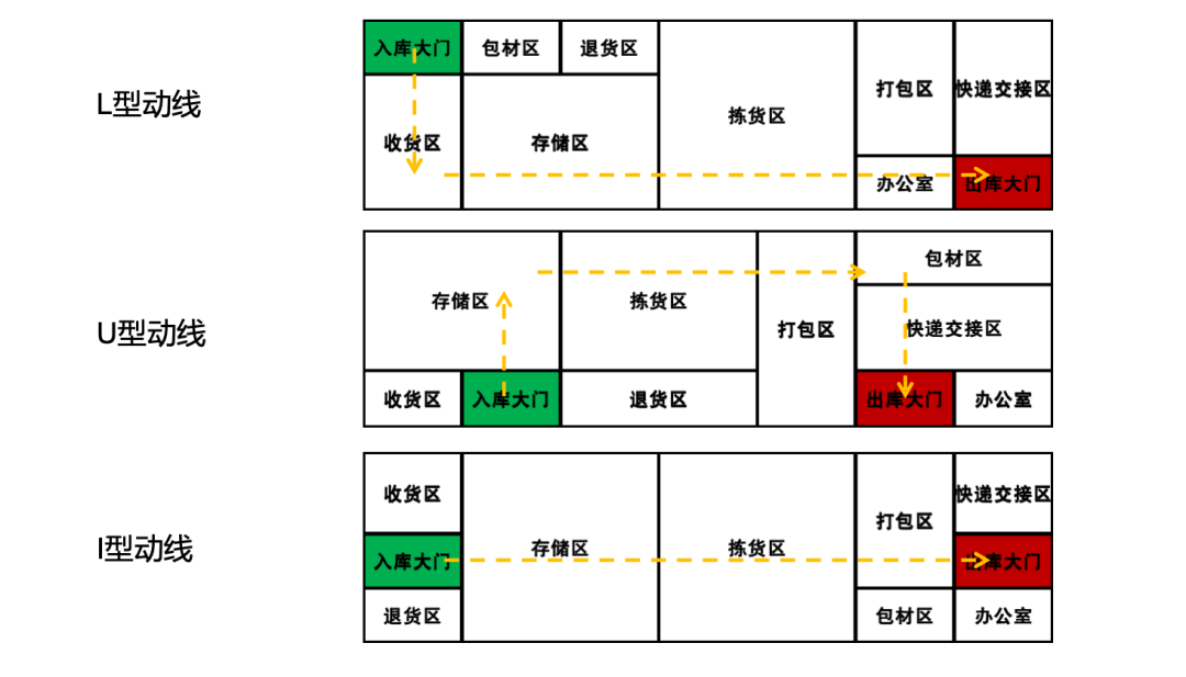

主动线设计
仓库主动线的设计是整个仓储物流中心运行的基础,实操中常使用的仓库动线有以下三种类型:
1、L型动线
可以应对进出货高峰同时发生的情况;适合越库作业的进行;可同时处理“快流”及“慢流”的货物。
2、U型动线
出入口在仓库的同侧,根据进出货频率大小,将流量大的商品安排在靠近进出口端的存储区,缩短商品的拣货搬运路线。
3、I型动线
出入口在仓库的相对面,无论订单大小与拣货品相多少,均要通过仓库全程,适合作业流程简单、规模较小的作业。

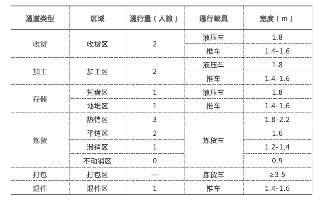

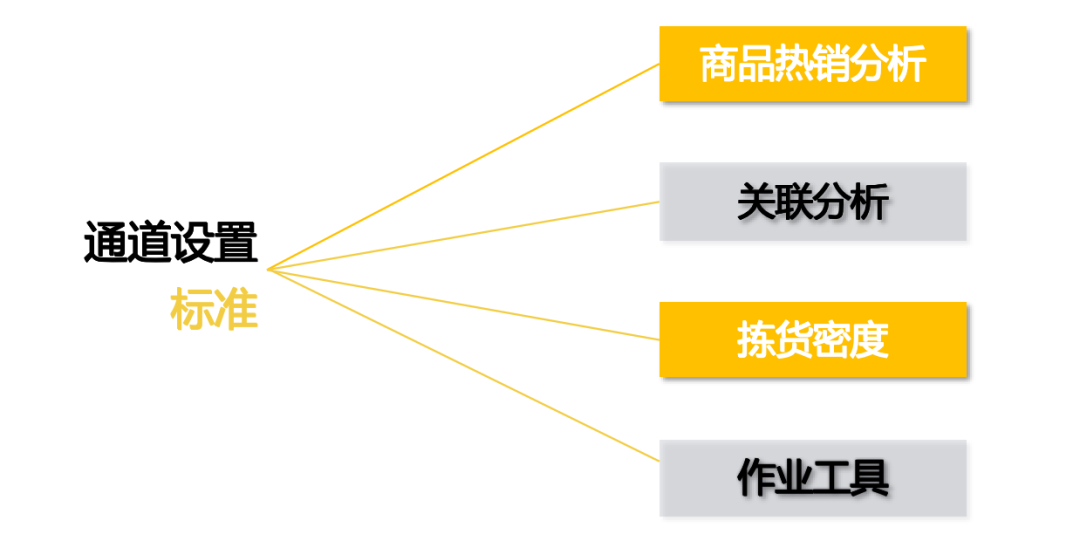

仓库通道设计跟库位设计有同样的原理,切忌为了美观将所有通道大小设置的整齐划一,这种通道是中看不中用的。仓库通道在设置过程中需要考虑以下4个因素:
常见的通道类型及参考数据如下表所示:

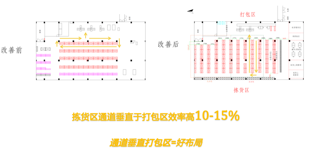

这里需要特别提醒仓库管理者在设计通道的时候,尤其要注意拣货通道的设计朝向,经过数据测算,拣货通道垂直于打包区为最佳通道朝向。
