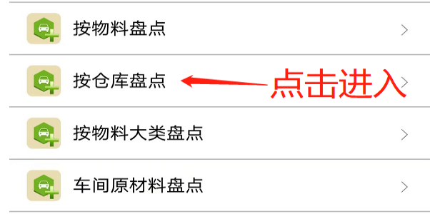

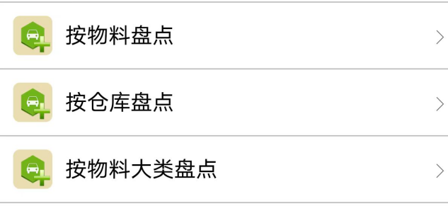

点晴ERP系统仓库盘点:使用点晴业务通APP的盘点功能可以按物料盘点,仓库位置盘点(只到二级仓位),物料大类
如下图:
以按仓库盘点为例子,操作演示。

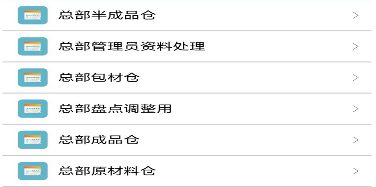

  首先点击进入:
  然后选择要进行的盘点的仓库。以原材料仓为例,点击进入即可

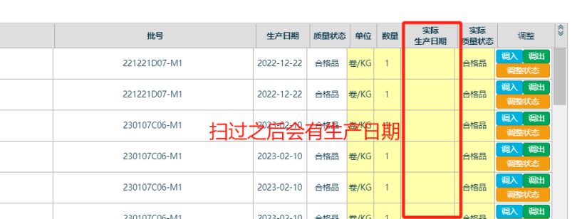

  接着点击摄像头,扫描原材料仓里的物料标签上的二维码进行盘点。
(如果是扫码枪操作,速度更快)
  可多人同时进行盘点,扫上标签显示内容即可,然后继续,扫完后不要点盘点结束直接退出,接着可在网页版的ERP系统上查看本次盘点的详细信息。

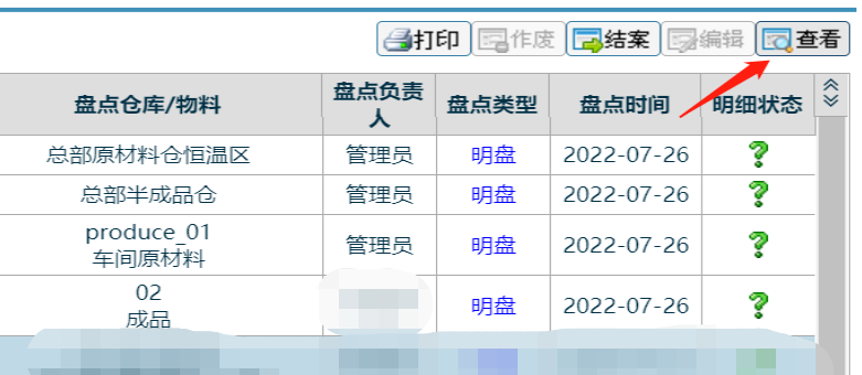

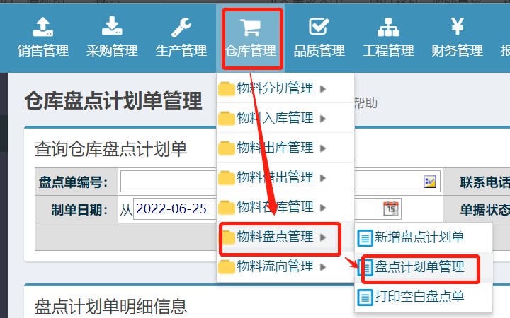

首先进入盘点计划单管理,点击进入即可
如下图:
 选择某一条,点击查看

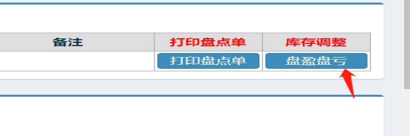

 然后点击盘盈盘亏

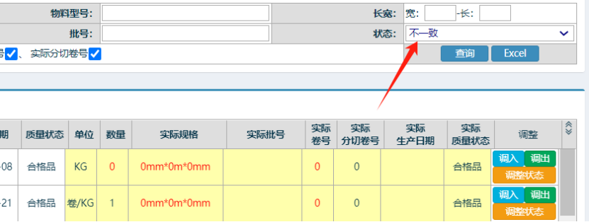

在本页面查看本次盘点情况
如下图:
查询一下当前的盘点有多少是没有的,状态选为不一致的
如下图:
