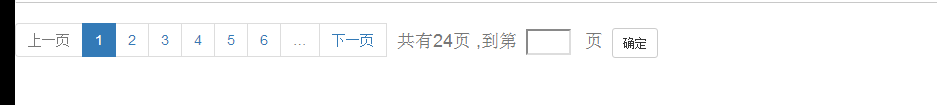

我们要得到这样的一个分页控件,总数据为70条,每页显示3条数据,并且要显示拓展部分,我们只需要如下这样去调用就行了。

最终的效果如下:
