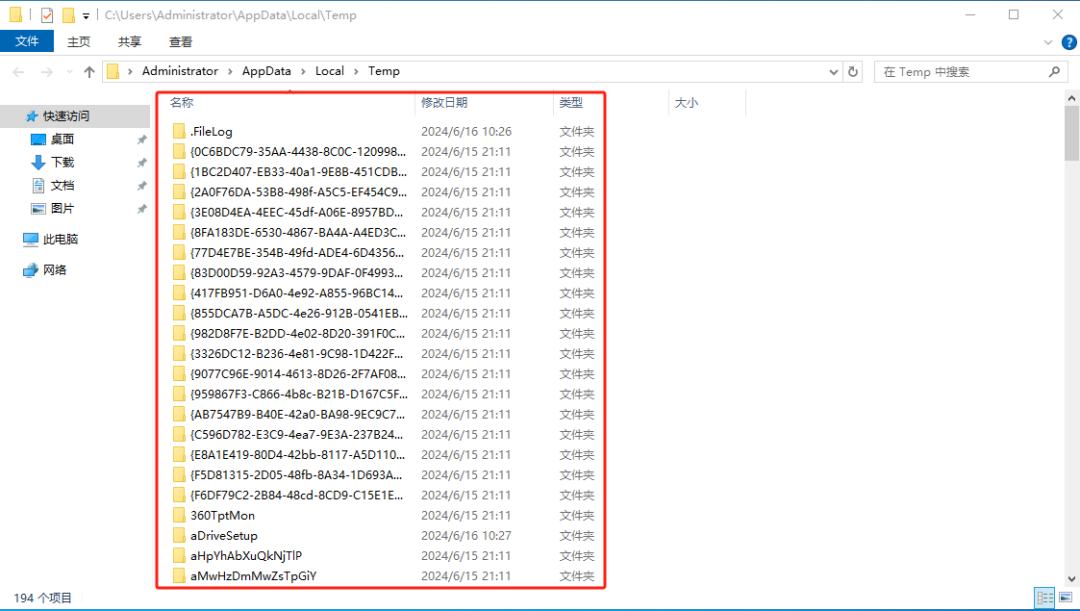

1、清理系统缓存和临时文件

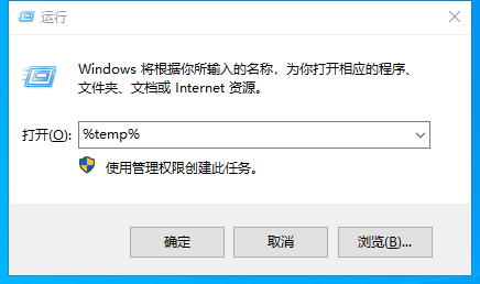

键盘上按下[Win+R]组合键。在调出的运行窗口输入[%temp%]按回车。
键盘上按下[Ctrl+A]组合键全选所有的垃圾文件右键删除。

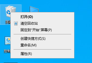

最后鼠标右击回收站并选择“清空回收站”。

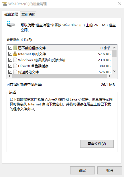

2、运行磁盘清理
C盘空间满了,也可以通过Windows系统内置的“磁盘清理”应用程序来清理C盘空间。键盘上按下[Win+R]组合键,输入cleanmgr
选择C盘,然后单击“确定”
勾选所有选项-确定-删除文件即可

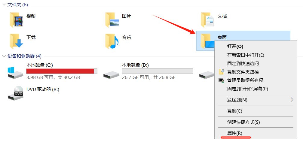

3、修改[桌面]路径到D盘

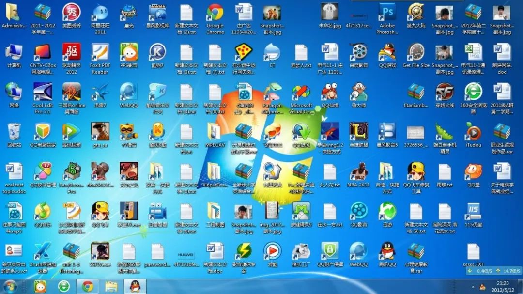

绝大部分的用户都会在自己的桌面上放置众多文件和图标。如下图
而桌面一般是默认就是在C盘里面。所以我们需要把它们改到其它盘。这样可以极大改善C盘空间的占用。如下图,把桌面从C盘改到D盘。

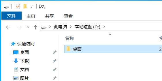

首先在D盘中新建一个[桌面]文件夹

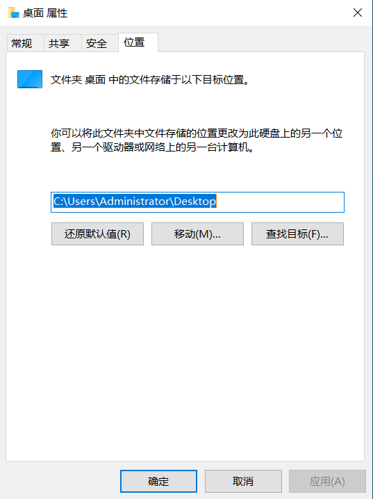

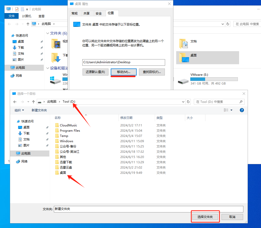

在此电脑中找到桌面文件夹!然后鼠标右键打开属性
在弹出的窗口中找到位置选项。就能够看到桌面文件的存储路径了。默认情况下是在c盘里面。
然后我们点击路径下方的“移动”选项。更改为刚刚新建的D盘桌面文件夹。
稍等一会,等待桌面文件移动完成即可。同样道理,像下载视频图片文档音乐等文件夹也是可以通过这个方法来进行处理转移。完成之后便可对C盘空间进一步释放。

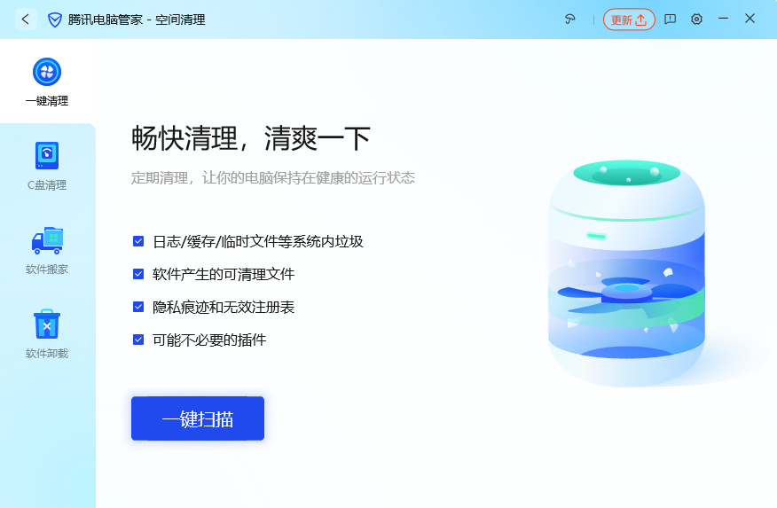

4、第三方清理软件
一般来说,我们的电脑都会装有第三方安全软件。像腾讯安全管家、360安全卫士、火绒等等。这些软件基本上都自带清理垃圾、软件搬家、软件卸载等功能。
如下图腾讯安全管家的一键清理功能。

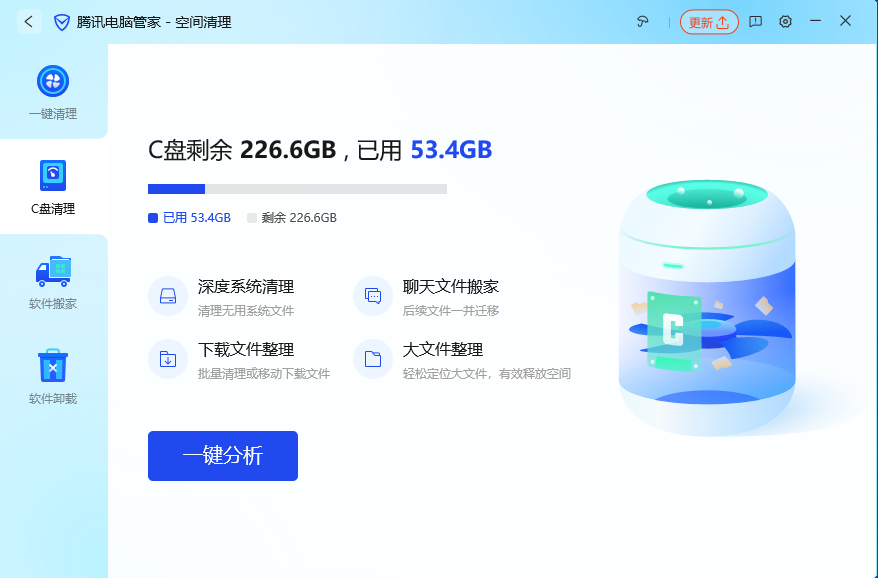

如下图腾讯安全管家的C盘清理功能。

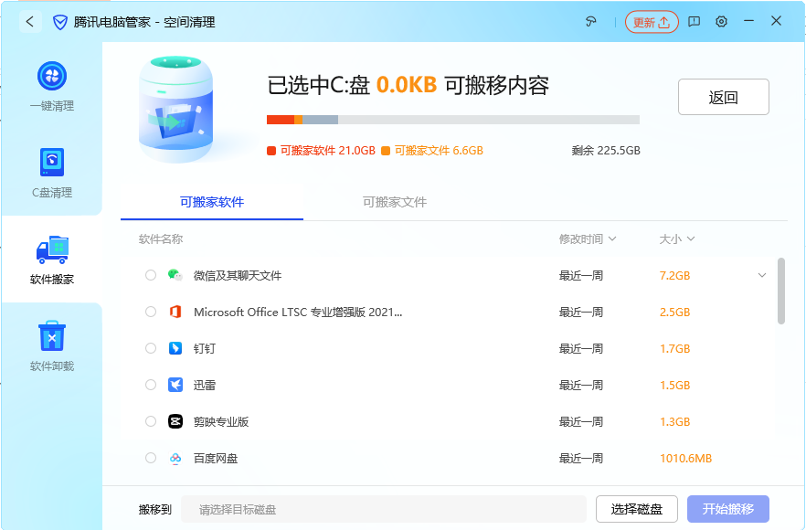

如下图腾讯安全管家的软件搬家功能。可以把C盘软件搬到D盘。
这些大厂出品的软件非常稳定可靠。很少出现误删系统文件的情况。非常适合小白用户。与其学很多技巧,不如把常用安全软件自带的清理功能玩透。强烈推荐!

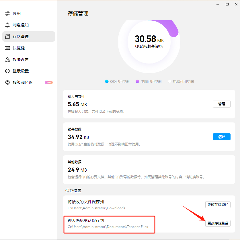

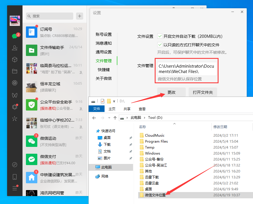

5、更改微信/QQ到缓存目录到D盘
更改微信/QQ到缓存目录到D盘不仅能减少系统盘空间占用,同时也能更好的保护微信/QQ交流保存的文件(因为微信/QQ文件默认是存放在系统盘某个文件夹的,重做系统会丢失)。
以微信为例,设置-文件管理-更改-D盘微信文件
以QQ为例,设置-存储管理-更改存储路径-D盘QQ文件
更改好微信/QQ文件存放文件夹,点击确定后,会自动将源微信/QQ文件夹的资料复制迁移到新文件夹。

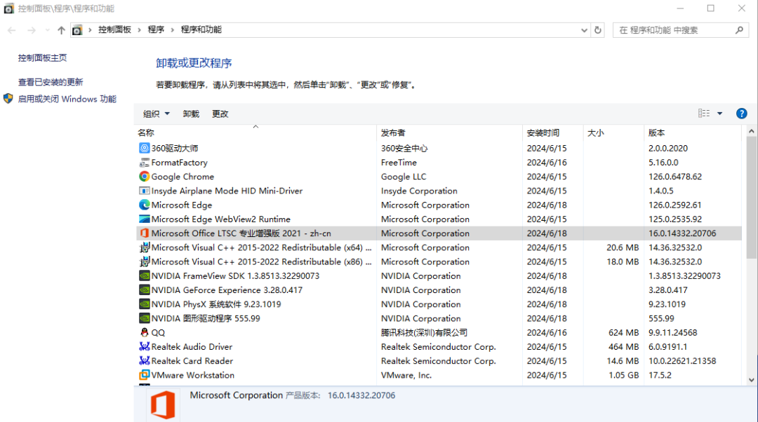

卸载垃圾软件。慎用,不要把重量软件给卸载了。

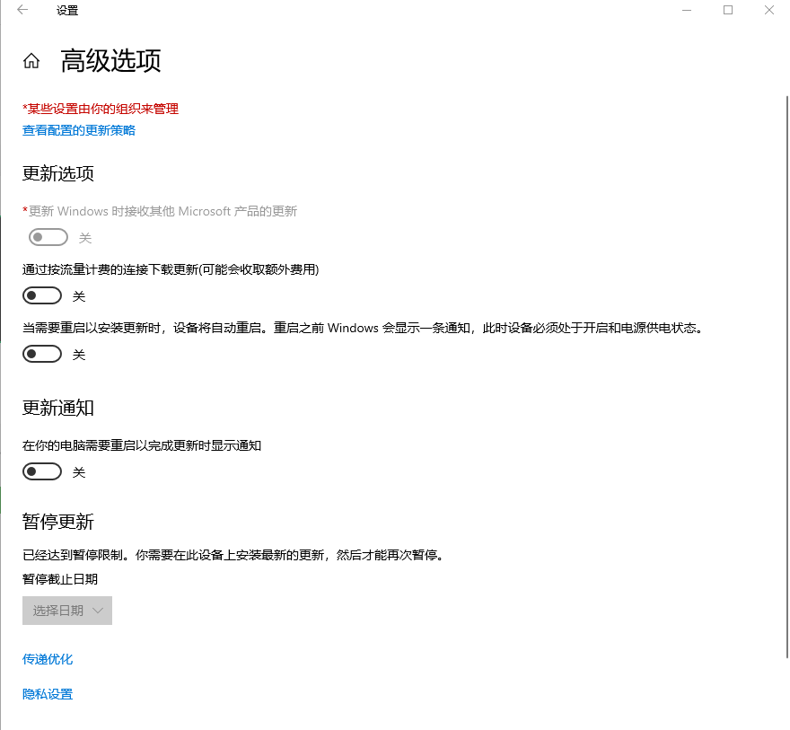

关闭系统自动更新。慎用,系统更新可以修复漏洞提高稳定性。

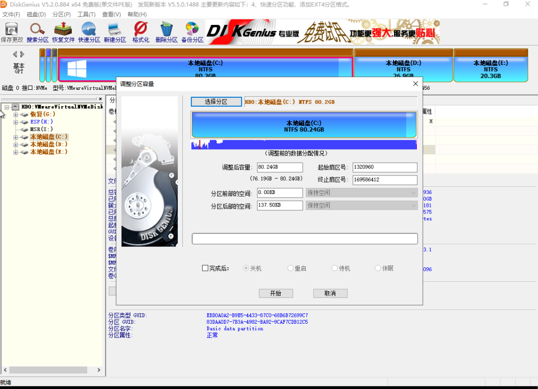

如果完成上述步骤之后,若电脑C盘爆满的问题还是没有解决,可以考虑从同一硬盘上的其他分区向系统分区添加一些空间来实现C盘扩容。这需要在PE里面进行操作,对小白用户来说有些难度。有机会再出一期讲解磁盘分区。如下图就是在PE系统里运行DiskGenius进行分区调整。
