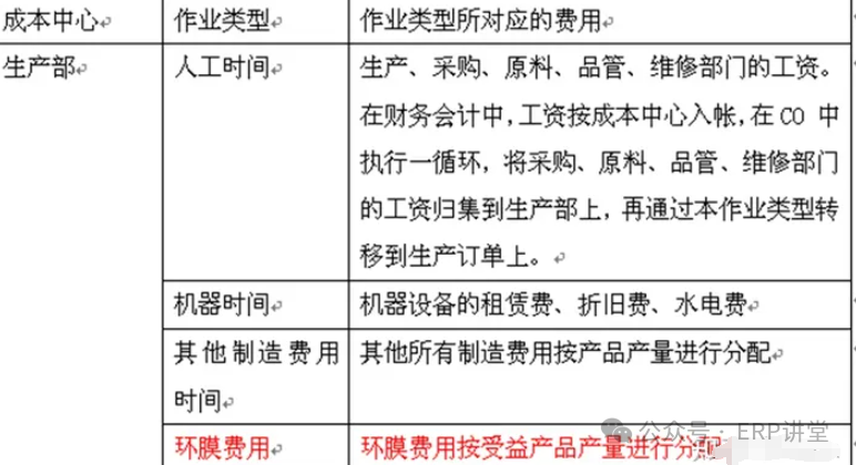

工厂中成本中心、工作中心和作业类型的关系如下:
 作业类型
作业类型用于分配直接人工和制造费用到生产订单和产品成本上。产成品的工艺路线上规定需要的每种作业类型的标准工时,此数据由生产部提供。产品生产完工时,系统根据作业类型的标准工时和对应成本中心上作业类型的计划价格计算出每个订单耗用的直接人工费用和其他每个作业类型对应的制造费用。作业类型的计划价格由财务部根据每个作业类型对应的计划成本要素的计划消耗值和该作业类型当月计划的耗用数量计算出来(可以在系统外计算,也可以将成本要素输入计划和作业类型计划均输入SAP,由SAP 计算)。
作业类型及每种作业类型所消耗的费用如下表所示:

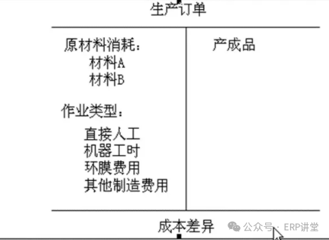

· 生产订单上的成本归集
如上图所示,生产订单的投入和产出可能是不平衡的。在月末通过差异计算和生产订单结算操作,系统将自动生成会计分录,
借/贷:产成品-生产差异
贷/借:生产成本—生产定单差异,
即差异被结转到产成品科目中,同时更新获利能力分析数据中的成本数据(即获利能力分析中的成本数据以生产成本为准),最后会计手工计算应该由本月已销售产品分担的生产成本差异后,制作FI凭证,调整总帐中的主营业务成本及库存商品成本金额。
