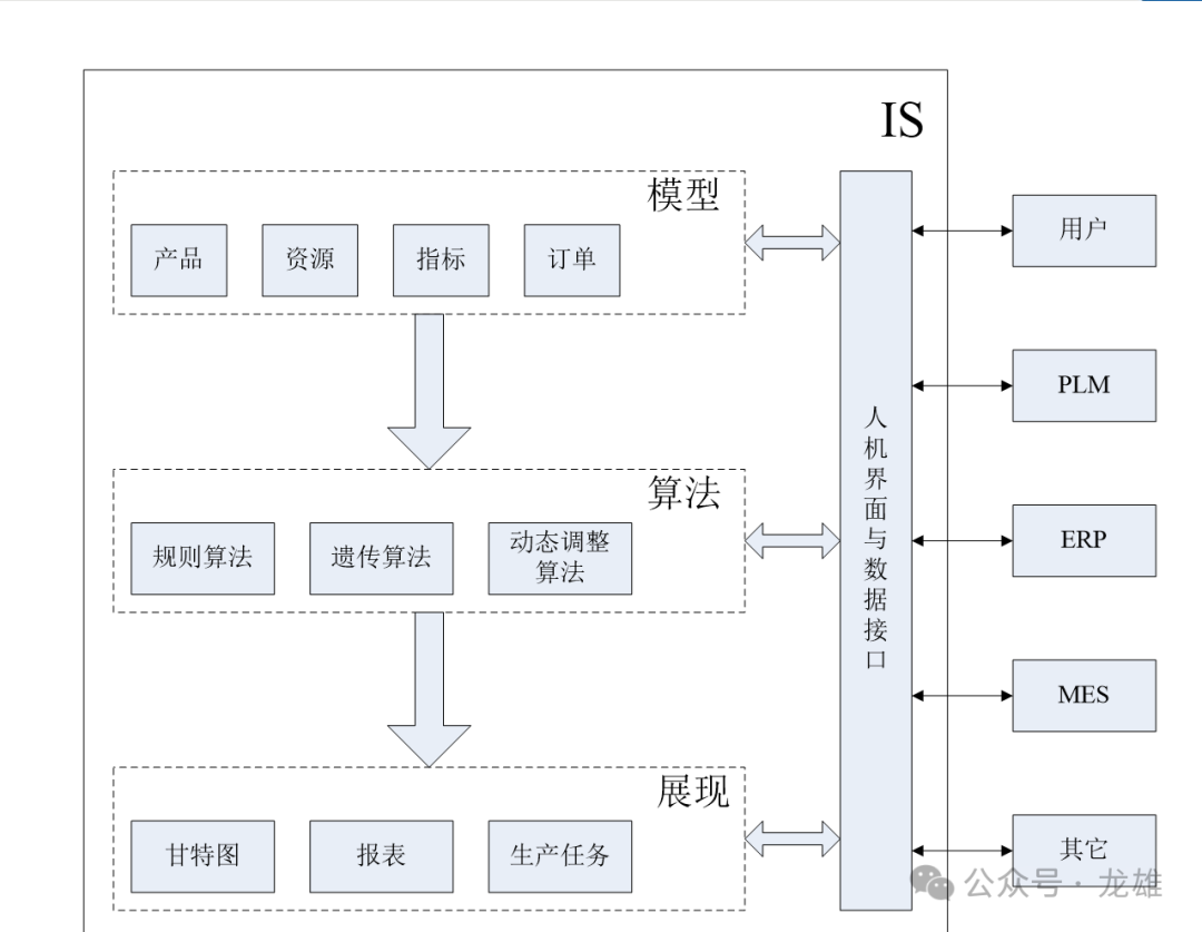

什么是APS排程?
  • 在各类约束条件下,通过优化方法,自动为所有任务精确安排资源和时间,使某一指标最优或次优的技术或系统
  • 简述:基于约束的有限能力排程
  • 能解决的问题
    • 大幅减少排程所需时间(从小时级到秒级)
    • 提高生产效率与设备利用率(5%~50%)
    • 加快订单交货速度
    • 减少库存(5%~25%)
    • 提高订单交付准确率(达到95%以上)
    • 实时调整
APS排程的核心功能
  • 有限能力排程
    可基于有限能力进行全局生产排程优化
  • 排程算法实用、灵活
    算法要适应多种生产场景,具有工序级、多资源、模拟排程、动态排程、优化排程的功能,实现合理利用产能,支持快速换线
  • 灵活的工艺模型设置
    工艺模型可简化工序、资源、产能和物料等数据的设置,大大减少基础数据的错误
  • 订单交期评估(CTP)
    CTP是协助企业快速反应、准确接单关键功能
  • 可视化排程,直观易用
    可大大简化调度员的排程工作量
  • 简述:基于约束的有限能力排程

数据准备的步骤:
  • 确定排程层次——定义产品
  • 确定排程粒度—— 时间单位的精细程度(如天、小时、分钟、秒等)
  • 确定约束规则——定义工艺模型
  • 确定排程数据核心——基于工序定义产能
  • 确定时间约束——定义日历
  • 确定排程任务——订单管理与分解
  • 确定排程目标——定义指标、参数
小结:
  • 数据准备的关键是确定排程的层次与粒度
  • 数据准备的核心是建立产品工艺模型,确定产能
  • 排程的输入是待安排的产品订单,工艺模型、产能、指标、参数等数据。

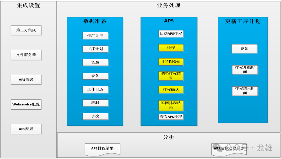

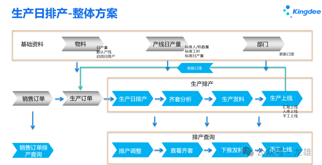

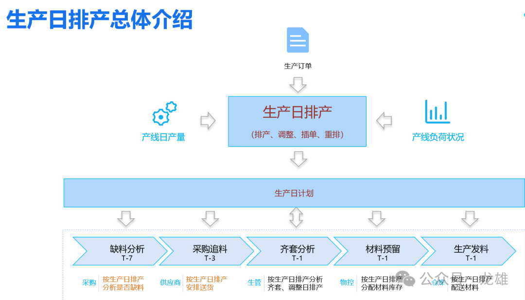

最后结合某ERP稍微提一下它的APS
此ERP标准产品已经与jobdispo、AX两款APS产品进行了集成。
Jobdispo:是兰光创新有限公司代理的德国FAUSER公司旗舰APS产品,是完全根据离散制造企业的需求而开发的一套图形化计划自动排产系统,广泛应用于全球的航空航天、国防工业、汽车制造、机床设备、工程机械、五金模具等行业。
AX:是安达发网络信息公司完全自主研发的APS产品,为企业实现精细化生产计划提供了最基础、最核心的保证,专注且精通于塑胶橡胶 、金属加工、机械装备、电子电器、电线电缆等5大行业
上一篇我们介绍过 Asprova 的排产功能,有兴趣具体了解的可以点击查看。
品鉴 Asprova APS
总结:APS 计划排产是在考虑制造模式的前提下,以有限能力、可变生产提前期来制作生产计划。可以对应需求量的变化、设备产能以及各种生产约束条件后,合理安排具体生产计划,在设定好规则(排序规则和排程算法)后,支持一键排产,通常还支持人工针对结果进行调整干预和插单评估等,当然在具体项目过程上,还需要按照本文最上面的实施方法论,先做好业务流程和各个系统范围边界和交互逻辑的规划。
