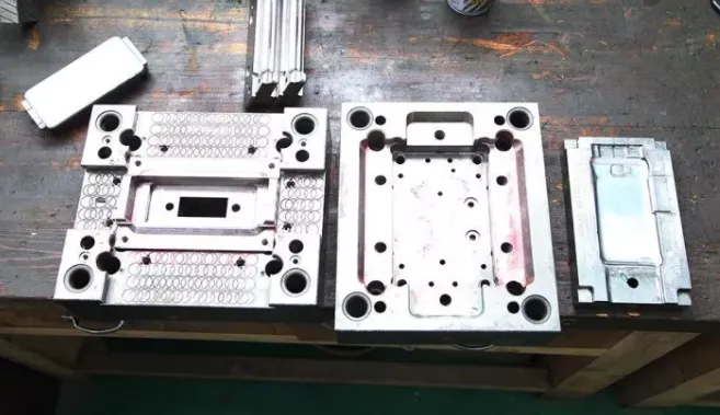

五金模具及冲压件
QDC复合模
QDC模即采用模块组合的方式,使用雕刻刀模或腐蚀刀模安装到五金冲模模座中,进行冲 切、清废;因为 可 根据不同的模切需要进行快速模具更换,兼顾了刀模的优势和冲模的精度、稳定性,还可以根据模切的需要分工序冲压,两次套孔的公差可达到0.05mm。
主要用于生产一些工艺复杂且不易排废的一些产品
模切寿命可以重复修模
QDC复合模
