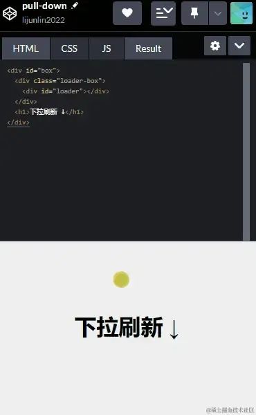

你可以在 codepen[4] 中查看效果,web 端需要按 F12 用手机浏览器打开。
