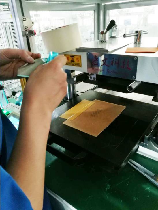

模切加工中,很关键的一个零件就是刀片,它使用时间长短,它磨损的程度,它是不是锋利?这些都会影响模切的精准度,甚至影响着模切加工的效率,刀片的材质是关键,什么材质的刀片,对于模切的精确度有利,就要使用什么材质的。钢质的就很好,它具有硬度高,耐用等特性。
2
磨刀的品质
磨刀品质的高低,决定着刀片的使用时间,质量好的刀片使用寿命很长,切割出来的产品的质量也高,精准度也很高。我们在磨刀之后,一定要及时的让它冷却,如果我们需要它更加锋利一些,刀口亮洁一些,光亮度也高一些,就可以把它在油石上面仔细的打磨一番,平时要在刀口的部位涂上一些石蜡或者是肥皂,刀片会更加耐用,裁切出来的东西会更合适,更加滑顺,没有毛边的情况,如果切边有拉纸的情况,就说明该更换刀片了,或者是该磨一磨刀片了。

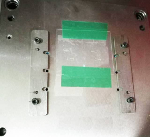

第一:刀模的品质(刀模的刀峰)
模切加工所使用的刀模,决定着模切出来的产品尺寸及精准度,通常我们所模切加工的产品,如果模切的材质是比较硬的材料,我们需要更加锋利一些的刀模。刀口精密度要求公差在0.02mm,刀口是不是锋利的,这些都会妨碍到模切的精准度,刀模的锋利起到很大的效果,影响着模切加工的效率。
第二:模切套位的精准度
通常,我们最常做的一款PFC双面胶,要用到套位的模切工艺来完成,套位工艺是通过前冲后套实现的,将所需要的产品尺寸冲型出来,把内孔的废料通过机器排出,这样的工艺及其考验我们的模切师傅,如果套位精确度不够,则FPC双面胶所模切出来会产生大小边(及上面两条胶的大小不一样)等不良。
第二:模切产品的材质(主材料)
我们所模切加工的材质也会对模切加工的精密度产生一点的影响,我们做的比较多的泡棉类材质较软,在模切过程中经过挤压模切后,泡棉会涨大一些,特别是一些TP类的泡棉模切,产品的边都比较细,这都会影响到模切的精准度,我们所控制的主要是在刀模方面,在开模的时候,我们会预留一定范围的尺寸公差,内框走下线,外框走上线,把模切的精准度控制在客户所接受的范围内。
