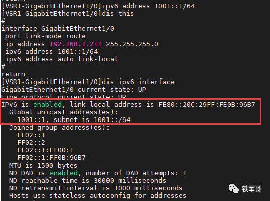

这里我们可以看到IPv6地址被表示为以冒号(:)分隔的一连串十六进制数。完整的IPv6地址被分为8组,每组的16比特位用4个十六进制数来表示,组和组之间用冒号隔开。
可以看到,上图中的IPv6地址只有5组,其实这是为了简化IPv6地址表示而采用的一种处理方式,也就是每组中的前面几个“0”可以省略,而且如果地址中包含一组或连续多组均为0的组,则可以用双冒号“::”来代替。那如果我们把IPv6地址FE80::20C:29FF:FE0B:96B7还原成完整的IPv6地址应该是FE80:0000:0000:0000:020C:29FF:FE0B:96B7。

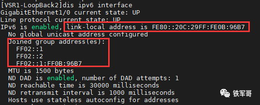

需要注意的是,在一个IPv6地址中只能使用一次双冒号“::”,否则当设备将“::”转变为0以恢复成128位地址时,将无法确定“::”所代表的0的个数。
同时,我们也发现这两个IPv6地址都是以FE80打头的,这种属于链路本地地址,默认前缀为FE80::/10,二进制格式为:1111(F)1110(E)10(补上后面6位就是80),所以第一组数字范围介于FE80-FEBF的都是链路本地地址,主要用于实现与本链路上其他主机的通信,是不能作为全球单播地址使用的。类似的可以理解为IPv4地址里面的127.0.0.0/8
所以,不要单纯以为只有FE80打头的是,不信看下面这张图。

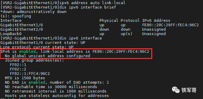

然后我们给另一台路由器配置一个本地地址,可以看到VSR2是没有全球单播地址的。

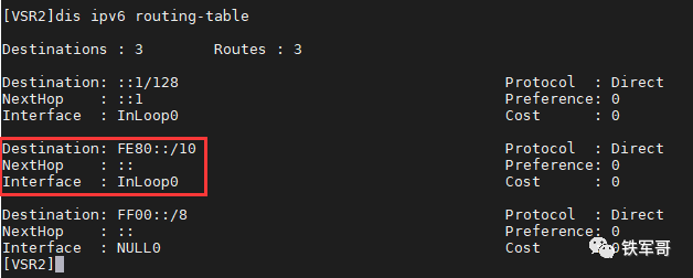

查看IPv6路由表,可以看到FE80::/10的下一跳是本地,另一个特殊的::1/128就是本地环回地址,还有一个特殊的FF00::/8就是组播地址了。

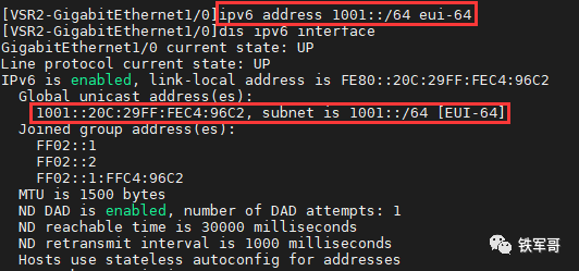

手工配置IPv6地址的另一种方式是采用EUI-64格式,这也算是一种半自动的方式,其中接口的IPv6地址的前缀需要手工配置,而接口ID则由接口自动生成。
看着后面这一串好长啊,其实接口ID是由MAC地址根据一定的规则生成,且此接口ID具有全球唯一性。

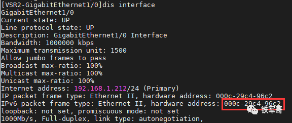

查看一下接口的MAC地址,可以发现采用EUI-64格式生成的IPv6地址的后6位和MAC地址是一致的,具体算法就不可得知了。但是接口ID由MAC地址产生,并且接口ID始终不变,这就存在了一定的安全隐患。
