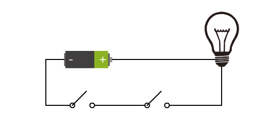

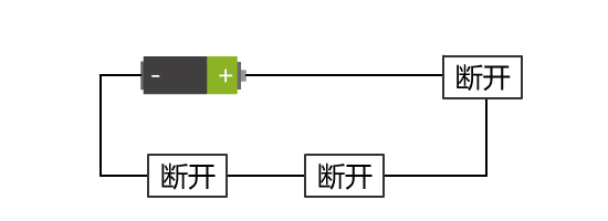

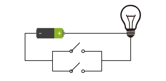

我们增加了一个开关。此时当两个开关同时闭合时,灯泡才会亮。
这样两个开关与灯泡之间,不再是之前简单的对应关系了,而是有了逻辑
开关的断开与闭合分别对应着电路的断开与连通。而小灯泡的不亮与亮,也分别对应着电路的断开与连通。那这两者就可以统一,不再依赖于具体的实物表现了。
还有,开关的连通与断开,是主动的。而小灯泡的连通与断开,是被动的,是结果。

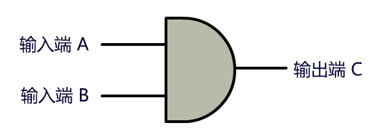

我们把开关这里的连通与断开称为输入端,把灯泡的连通与断开称为输出端,并且将整个电路都封装在一个图形里,可以得到如下抽象:
我们决定把这种电路叫做门电路, 上面这个叫与门

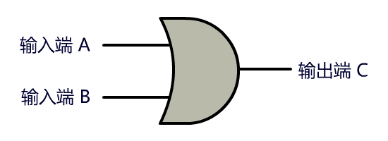

慢慢地,我们发现了越来越多的玩法。
上面这种电路,我把他抽象成如下门电路形状,叫做或门

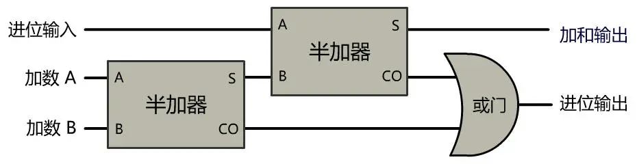

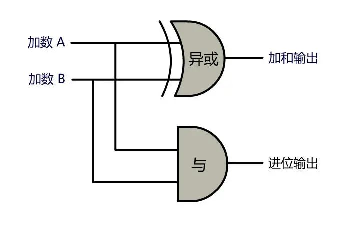

经过不懈努力,终于发现这个电路可以由异或门与门两个门电路组成。
这个装置实现了二进制的一位加法,但它并不完美,因为只考虑了这两个数的进位输出,但没有考虑上一位的进位,所以只能叫半加器

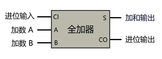

如果将前一个进位考虑进来,只需再多一个半加器,并且拼接一个或门即可。
此时我们已经建立好了一个完美的一位加法器,并自豪地称之为全加器

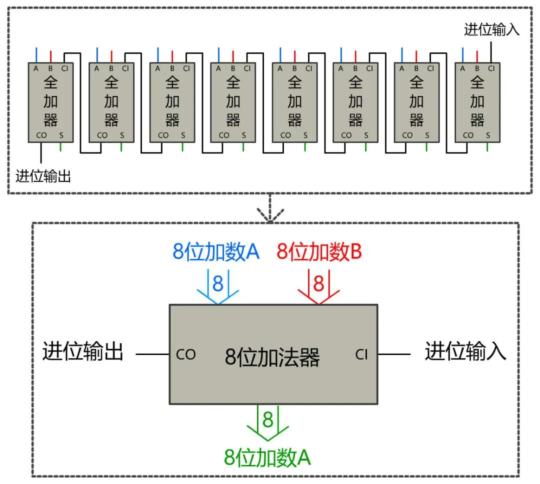

全加器做出来之后,无论多少位的加法器就都可以做出来了,只需将全加器逐个拼起来即可。我们尝试做一个八位加法器
OK,大功告成,有了加法器,理论上就可以实现任何的数学运算了。
因为我们知道乘法可以转换成加法,除法可以转换成减法,而减法又可以转换成补码的加法。现在我们可以自豪地称这个部件为,算术逻辑单元 ALU

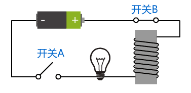

但慢慢的觉得没什么意思了,于是我们又突发奇想,设计了如下诡异的电路。
当闭合开关 A 时,整个电路联通,开关 B 将会被吸下来,整个电路断开,电磁铁失去磁性,开关 B 又会弹上去,此时电路又联通,开关 B 又被吸下来。
就这样,开关 B 不断地快速地在开和闭之间循环进行,而我们始终没有去干预这个电路,因此该电路有了自反馈的特性。
由于开关 B 的来回震荡,我们将这种电路称为振荡器,由于它可以产生不断变化的电信号,就像时钟一样不停且规律地跑着,我们将这个装置又称为时钟。它所产生的交替的电信号称为时钟信号

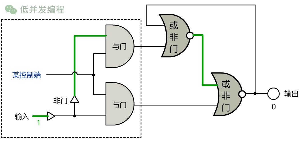

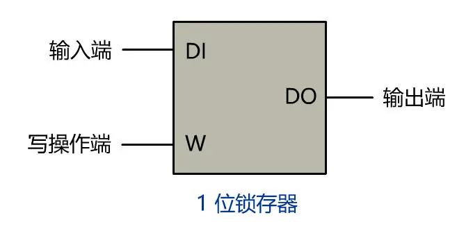

我和小宇经过多次实验,发明了一个非常复杂的电路:
如果输入端为 1,改变"某控制端"信号(信号由 0 变化到 1 这个瞬间),则输出端变为 1,之后输出端仍然保持(存储)着刚刚的 1。
如果输入端为 0,改变"某控制端"信号,则输出端变为 0,之后输出端仍然保持(存储)着刚刚的 0。
如果想不明白也没关系,只要记住这个电路的设计,实现了一位的存储功能!我们叫它 1 位锁存器

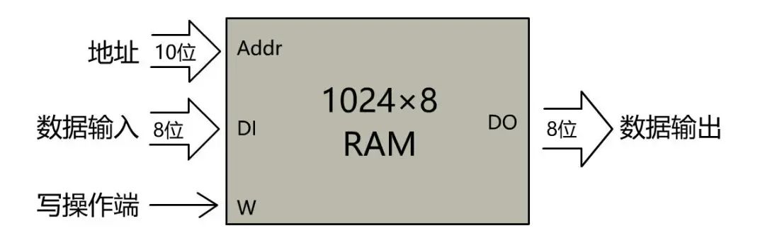

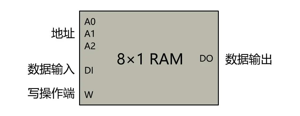

然后我们把多个锁存器组合起来,再加上一些 3-8 译码器,8-1 选择器等电路,就可以实现一个能保存 8 位二进制的存储器,并且可以随机地读写它, 我们把它叫做 RAM,简称为内存
这个组件通过再次组合,可以形成 N × M 的 RAM 阵列。比如我们可以表示一个 1024 * 8 的 RAM 阵列。
这表示存储容量为 1024 个单位,每个单位占 8 位。
为了更方便地表示,我们规定 1024 = 1K,8 位 = 1 字节(8 bit = 1 byte),那么我们就可以说,这个 RAM 的存储容量为 1K 个单位,每个单位占 1B。或者说,地址空间为 1K,存储容量是 1KB。

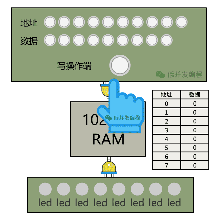

此时这个 RAM 模块已经近乎完美了,我们甚至可以单独对其进行使用,将数据存入某个地址,将某个地址中的数据读出。
怎么方便人操作呢?只需要将地址输入、数据输入、写操作端分别接入一个控制面板,由开关来控制这些信号的输入是 1 还是 0 即可,然后再将数据输出接入一些灯泡方便观察,这样一个单独的可以手动操作的存储装置,就搞定啦。(下图中有彩蛋~)

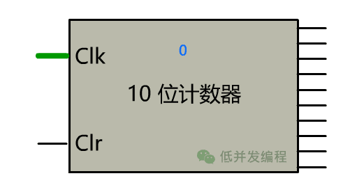

我们先引入一个新的组件,10 位计数器,这里的 Clk 就接入我们在第四部分讲的时钟信号,Clr 是清零端,具体效果下面动图一目了然。
计数器的输出就是 0,1,2,3,4,5,可以当作内存中的地址

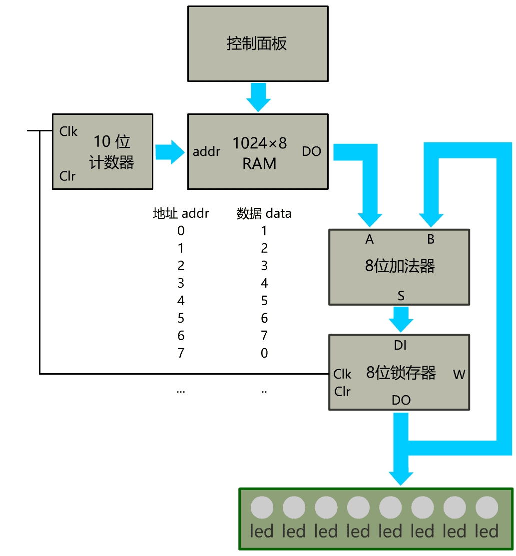

我们把这个计数器,以及上面讲的 ALU 与 RAM 全部连在一起,尝试实现一个可以累积求和的装置。
我们想计算的是 1+2+3+4+5+6+7,   这个自动化的计算器是这么运行的
1、用控制面板在 RAM 的地址 0~6 处存上 1~7 这几个数字的,在上一节已经实现了。
2、当计数器的值是 0 时,数据 1 被输出到加法器进行计算,此时加法器 A=1,B=0,计算结果为 1,但记住锁存器存储的是上一次的加法器输出 0,这次的计算结果要等下一次锁存器遇到上升沿信号。
3、当计数器的值是 1 时, 数据 2 被输入到加法器,此时锁存器存储了上一次的计算结果 1,并将这个 1 输出给小灯泡,并同时回传到加法器的B,所以此时加法器 A=2,B=1,计算结果为 3
4、当计数器的值是 3 时,以此类推,请看下图
我们将累加求和这个过程自动化了!之后如果想计算累加和,只需要用控制面板事先在内存里存好数据就可以了!是不是很方便?

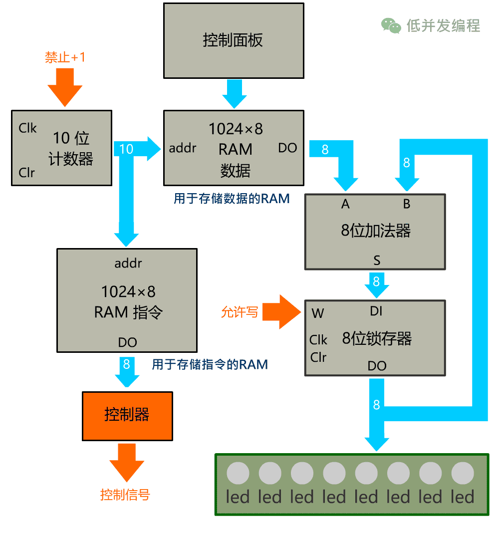

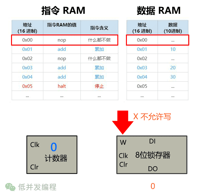

我们可以再增加一个 RAM,这个 RAM 里存放的数据,表示"指令"的含义!
我们先发明三种指令。
add:把 RAM 这个位置处的值进行累加
nop:忽略此处的值(也就是什么都不做)
halt停止(禁止计数器的值加一)
那么要想达到上述功能,相应的这个指令 RAM 中的数据应该是这样的。
注意:下面指令 RAM 的地址和上面数据 RAM 的地址之间有一一对应关系!

我们需要引入一个控制单元,放在如下位置。
遇到 nop 指令(0x00),那输出就将锁存器的 W 位禁止,不允许锁存器写操作,这样累加结果就不会录入。
再比如遇到输入为 halt 指令(0x05),就将计数器的 EN 位禁止,不允许计数器 +1,这样就达到了停止的效果。
此时再让时钟信号震荡起来,就可以达到有选择地求和过程,并且在指定位置悬停。那现在我们就让时钟信号震动起来,看看这个过程吧。(此处只留关键组件)
这个控制单元该怎么实现呢?我们知道,只要给出输入,给出输出,任何组件都可以造出来。本文就不再展开了。
