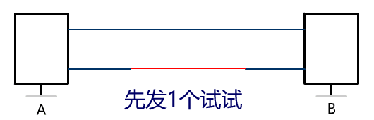

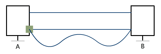

直到有一天,你希望与另一台电脑 B 建立通信,于是你们各开了一个网口,用一根网线连接了起来。
用一根网线连接起来怎么就能"通信"了呢?我可以给你讲 IO、讲中断、讲缓冲区,但这不是研究网络时该关心的问题。
如果你纠结,要么去研究一下操作系统是如何处理网络 IO 的,要么去研究一下包是如何被网卡转换成电信号发送出去的,要么就仅仅把它当做电脑里有个小人在开枪吧~
反正,你们就是连起来了,并且可以通信。

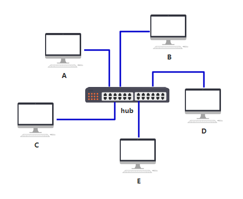

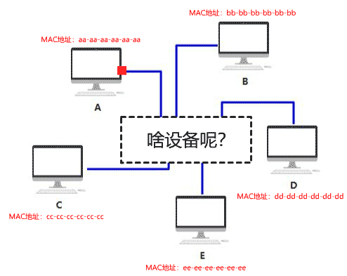

有一天,一个新伙伴 C 加入了,但聪明的你们很快发现,可以每个人开两个网口,用一共三根网线,彼此相连。
随着越来越多的人加入,你发现身上开的网口实在太多了,而且网线密密麻麻,混乱不堪。(而实际上一台电脑根本开不了这么多网口,所以这种连线只在理论上可行,所以连不上的我就用红色虚线表示了,就是这么严谨哈哈~)

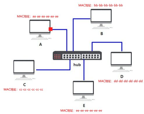

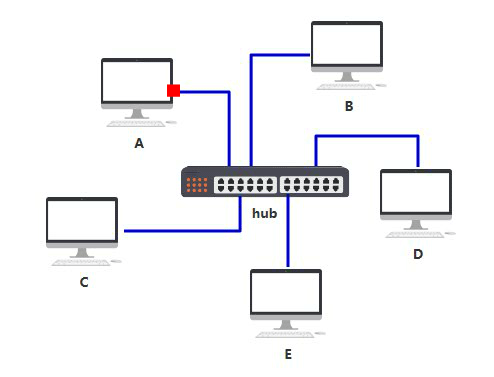

于是你们发明了一个中间设备,你们将网线都插到这个设备上,由这个设备做转发,就可以彼此之间通信了,本质上和原来一样,只不过网口的数量和网线的数量减少了,不再那么混乱。
你给它取名叫集线器,它仅仅是无脑将电信号转发到所有出口(广播),不做任何处理,你觉得它是没有智商的,因此把人家定性在了物理层
由于转发到了所有出口,那 BCDE 四台机器怎么知道数据包是不是发给自己的呢?
首先,你要给所有的连接到集线器的设备,都起个名字。原来你们叫 ABCD,但现在需要一个更专业的,全局唯一的名字作为标识,你把这个更高端的名字称为 MAC 地址
你的 MAC 地址是 aa-aa-aa-aa-aa-aa,你的伙伴 b 的 MAC 地址是 bb-bb-bb-bb-bb-bb,以此类推,不重复就好。
这样,A 在发送数据包给 B 时,只要在头部拼接一个这样结构的数据,就可以了。
B 在收到数据包后,根据头部的目标 MAC 地址信息,判断这个数据包的确是发给自己的,于是便收下
其他的 CDE 收到数据包后,根据头部的目标 MAC 地址信息,判断这个数据包并不是发给自己的,于是便丢弃

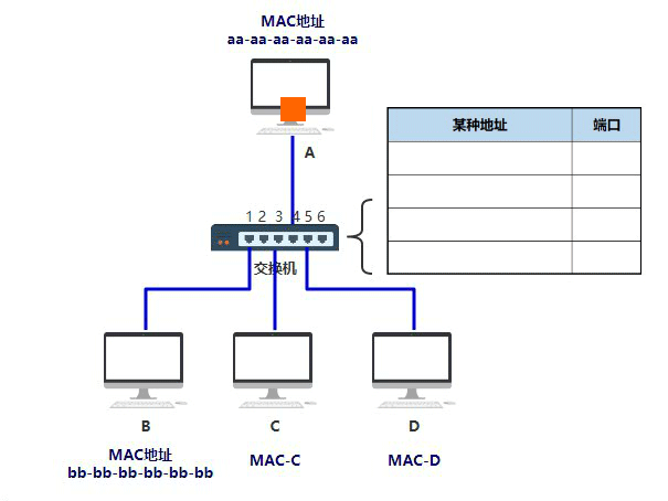

第二层
如果把这个集线器弄得更智能一些,只发给目标 MAC 地址指向的那台电脑,就好了。
虽然只比集线器多了这一点点区别,但看起来似乎有智能了,你把这东西叫做交换机。也正因为这一点点智能,你把它放在了另一个层级,数据链路层
如上图所示,你是这样设计的。
交换机内部维护一张 MAC 地址表,记录着每一个 MAC 地址的设备,连接在其哪一个端口上。
MAC 地址端口
bb-bb-bb-bb-bb-bb1
cc-cc-cc-cc-cc-cc3
aa-aa-aa-aa-aa-aa4
dd-dd-dd-dd-dd-dd5

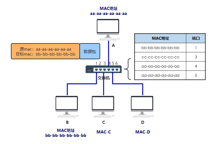

假如你仍然要发给 B 一个数据包,构造了如下的数据结构从网口出去。
到达交换机时,交换机内部通过自己维护的 MAC 地址表,发现目标机器 B 的 MAC 地址 bb-bb-bb-bb-bb-bb 映射到了端口 1 上,于是把数据从 1 号端口发给了 B,完事~
你给这个通过这样传输方式而组成的小范围的网络,叫做以太网
当然最开始的时候,MAC 地址表是空的,是怎么逐步建立起来的呢?
假如在 MAC 地址表为空是,你给 B 发送了如下数据

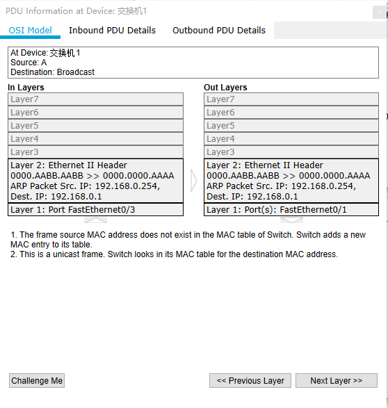

由于这个包从端口 4 进入的交换机,所以此时交换机就可以在 MAC地址表记录第一条数据:
MAC:aa-aa-aa-aa-aa-aa-aa
端口:4
交换机看目标 MAC 地址(bb-bb-bb-bb-bb-bb)在地址表中并没有映射关系,于是将此包发给了所有端口,也即发给了所有机器。
之后,只有机器 B 收到了确实是发给自己的包,于是做出了响应,响应数据从端口 1 进入交换机,于是交换机此时在地址表中更新了第二条数据:
MAC:bb-bb-bb-bb-bb-bb
端口:1
过程如下
经过该网络中的机器不断地通信,交换机最终将 MAC 地址表建立完毕~

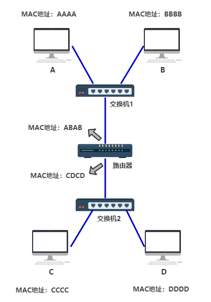

那我可不可以让那根红色的网线,接入一个新的设备,这个设备就跟电脑一样有自己独立的 MAC 地址,而且同时还能帮我把数据包做一次转发呢?
这个设备就是路由器,它的功能就是,作为一台独立的拥有 MAC 地址的设备,并且可以帮我把数据包做一次转发你把它定在了网络层。
注意,路由器的每一个端口,都有独立的 MAC 地址
好了,现在交换机的 MAC 地址表中,只需要多出一条 MAC 地址 ABAB 与其端口的映射关系,就可以成功把数据包转交给路由器了,这条搞定。
那如何做到,把发送给 C 和 D,甚至是把发送给 DEFGH.... 的数据包,统统先发送给路由器呢?
不难想到这样一个点子,假如电脑 C 和 D 的 MAC 地址拥有共同的前缀,比如分别是
C 的 MAC 地址:FFFF-FFFF-CCCC
D 的 MAC 地址:FFFF-FFFF-DDDD
那我们就可以说,将目标 MAC 地址为 FFFF-FFFF-?开头的,统统先发送给路由器。

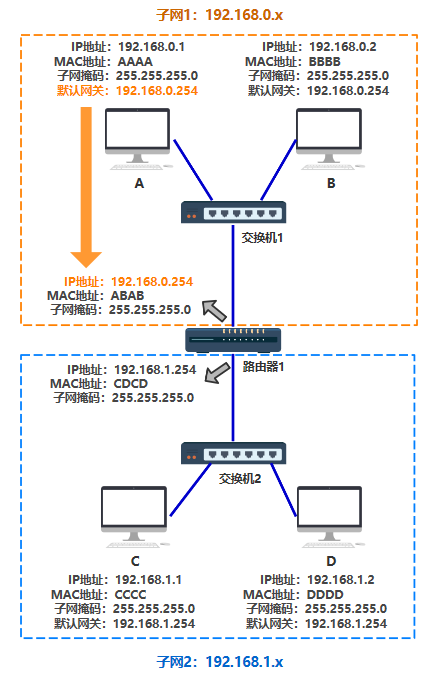

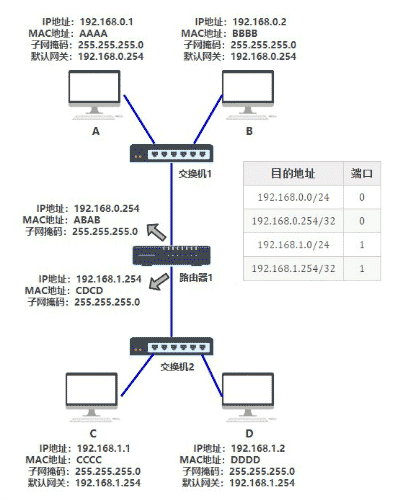

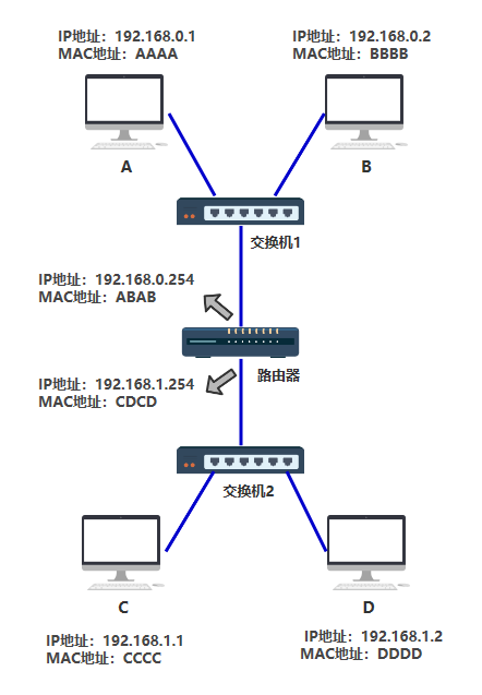

如上图所示,假如我想要发送数据包给 ABCD 其中一台设备,不论哪一台,我都可以这样描述,"将 IP 地址为 192.168.0 开头的全部发送给到路由器,之后再怎么转发,交给它!",巧妙吧。
那交给路由器之后,路由器又是怎么把数据包准确转发给指定设备的呢?
别急我们慢慢来。
我们先给上面的组网方式中的每一台设备,加上自己的 IP 地址

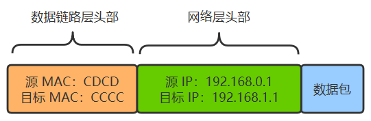

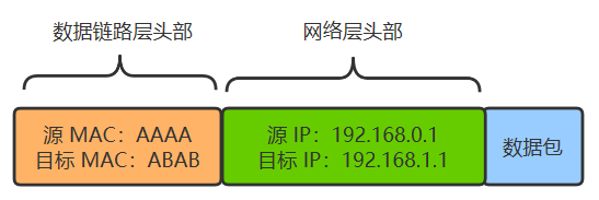

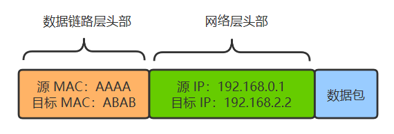

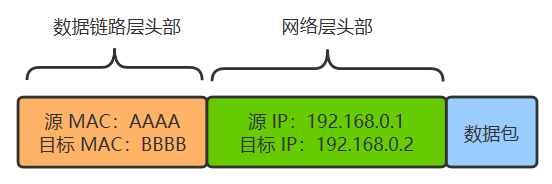

现在两个设备之间传输,除了加上数据链路层的头部之外,还要再增加一个网络层的头部。
假如 A 给 B 发送数据,由于它们直接连着交换机,所以 A 直接发出如下数据包即可,其实网络层没有体现出作用。
但假如 A 给 C 发送数据,A 就需要先转交给路由器,然后再由路由器转交给 C。由于最底层的传输仍然需要依赖以太网,所以数据包是分成两段的。
A ~ 路由器这段的包如下:
路由器到 C 这段的包如下:

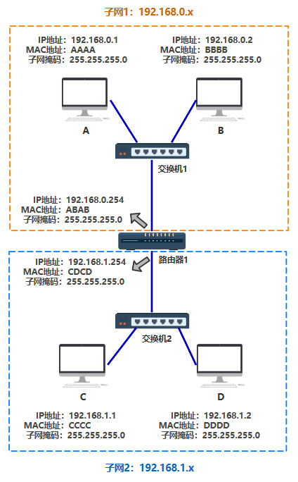

好了,上面说的两种情况(A->B,A->C),相信细心的读者应该会有不少疑问,下面我们一个个来展开。
A 给 C 发数据包,怎么知道是否要通过路由器转发呢?
答案:子网
如果源 IP 与目的 IP 处于一个子网,直接将包通过交换机发出去。
如果源 IP 与目的 IP 不处于一个子网,就交给路由器去处理。
好,那现在只需要解决,什么叫处于一个子网就好了。
  • 192.168.0.1 和 192.168.0.2 处于同一个子网
  • 192.168.0.1 和 192.168.1.1 处于不同子网
这两个是我们人为规定的,即我们想表示,对于 192.168.0.1 来说:
192.168.0.xxx 开头的,就算是在一个子网,否则就是在不同的子网。
那对于计算机来说,怎么表达这个意思呢?于是人们发明了子网掩码的概念
假如某台机器的子网掩码定为 255.255.255.0
这表示,将源 IP 与目的 IP 分别同这个子网掩码进行与运算,相等则是在一个子网,不相等就是在不同子网,就这么简单。
比如
  • A电脑:192.168.0.1 & 255.255.255.0 = 192.168.0.0
  • B电脑:192.168.0.2 & 255.255.255.0 = 192.168.0.0
  • C电脑:192.168.1.1 & 255.255.255.0 = 192.168.1.0
  • D电脑:192.168.1.2 & 255.255.255.0 = 192.168.1.0
那么 A 与 B 在同一个子网,C 与 D 在同一个子网,但是 A 与 C 就不在同一个子网,与 D 也不在同一个子网,以此类推。
所以如果 A 给 C 发消息,A 和 C 的 IP 地址分别 & A 机器配置的子网掩码,发现不相等,则 A 认为 C 和自己不在同一个子网,于是把包发给路由器,就不管了,之后怎么转发,A 不关心
A 如何知道,哪个设备是路由器?
答案:在 A 上要设置默认网关
上一步 A 通过是否与 C 在同一个子网内,判断出自己应该把包发给路由器,那路由器的 IP 是多少呢?
其实说发给路由器不准确,应该说 A 会把包发给默认网关
对 A 来说,A 只能直接把包发给同处于一个子网下的某个 IP 上,所以发给路由器还是发给某个电脑,对 A 来说也不关心,只要这个设备有个 IP 地址就行。
所以默认网关,就是 A 在自己电脑里配置的一个 IP 地址,以便在发给不同子网的机器时,发给这个 IP 地址。
仅此而已!
路由器如何知道C在哪里?
答案:路由表
现在 A 要给 C 发数据包,已经可以成功发到路由器这里了,最后一个问题就是,路由器怎么知道,收到的这个数据包,该从自己的哪个端口出去,才能直接(或间接)地最终到达目的地 C 呢。
路由器收到的数据包有目的 IP 也就是 C 的 IP 地址,需要转化成从自己的哪个端口出去,很容易想到,应该有个表,就像 MAC 地址表一样。
这个表就叫路由表
至于这个路由表是怎么出来的,有很多路由算法,本文不展开,因为我也不会哈哈~
不同于 MAC 地址表的是,路由表并不是一对一这种明确关系,我们下面看一个路由表的结构。
目的地址子网掩码下一跳端口
192.168.0.0255.255.255.0
0
192.168.0.254255.255.255.255
0
192.168.1.0255.255.255.0
1
192.168.1.254255.255.255.255
1
我们学习一种新的表示方法,由于子网掩码其实就表示前多少位表示子网的网段,所以如 192.168.0.0(255.255.255.0) 也可以简写为 192.168.0.0/24
目的地址下一跳端口
192.168.0.0/24
0
192.168.0.254/32
0
192.168.1.0/24
1
192.168.1.254/32
1
这就很好理解了,路由表就表示,192.168.0.xxx 这个子网下的,都转发到 0 号端口,192.168.1.xxx 这个子网下的,都转发到 1 号端口。下一跳列还没有值,我们先不管
配合着结构图来看(这里把子网掩码和默认网关都补齐了)图中 & 笔误,结果应该是 .0

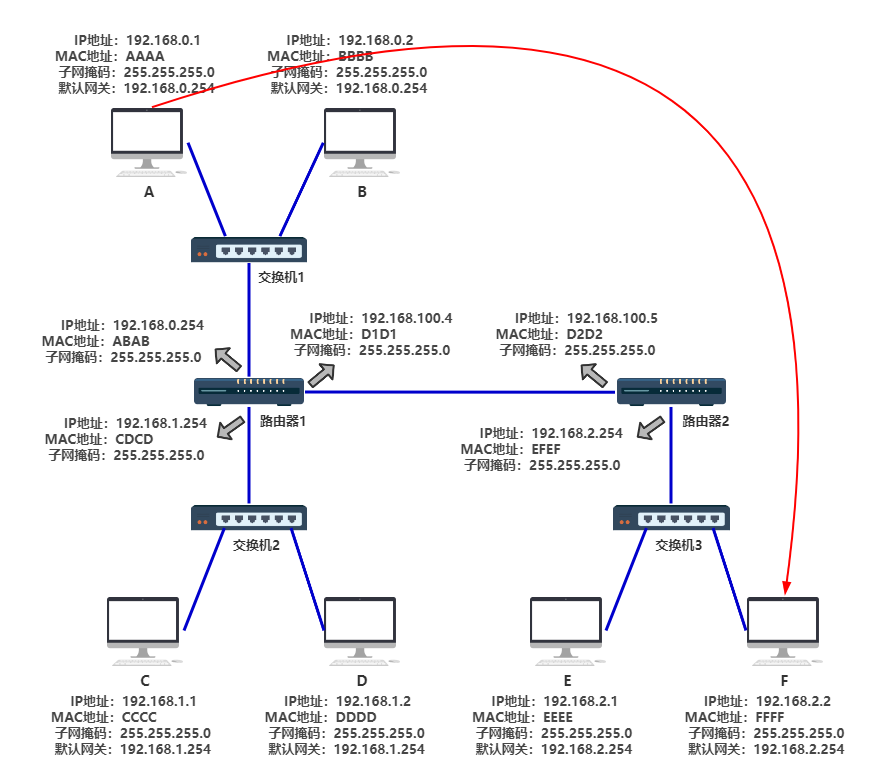

这时路由器 1 连接了路由器 2,所以其路由表有了下一条地址这一个概念,所以它的路由表就变成了这个样子。如果匹配到了有下一跳地址的一项,则需要再次匹配,找到其端口,并找到下一跳 IP 的 MAC 地址。
也就是说找来找去,最终必须能映射到一个端口号,然后从这个端口号把数据包发出去。
目的地址下一跳端口
192.168.0.0/24
0
192.168.0.254/32
0
192.168.1.0/24
1
192.168.1.254/32
1
192.168.2.0/24192.168.100.5
192.168.100.0/24
2
192.168.100.4/32
2

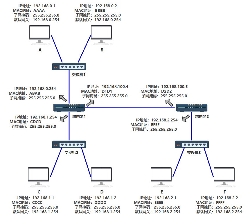

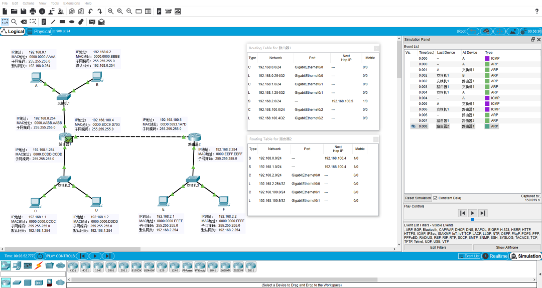

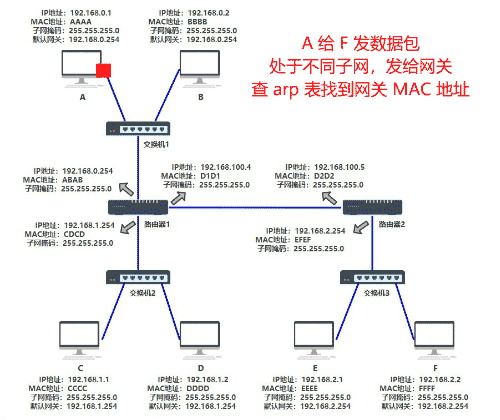

这时如果 A 给 F 发送一个数据包,能不能通呢?如果通的话整个过程是怎样的呢?
思考一分钟...
详细过程动画描述:
详细过程文字描述:
1. 首先 A(192.168.0.1)通过子网掩码(255.255.255.0)计算出自己与 F(192.168.2.2)并不在同一个子网内,于是决定发送给默认网关(192.168.0.254)
2. A 通过 ARP 找到 默认网关 192.168.0.254 的 MAC 地址。
3. A 将源 MAC 地址(AAAA)与网关 MAC 地址(ABAB)封装在数据链路层头部,又将源 IP 地址(192.168.0.1)和目的 IP 地址(192.168.2.2)(注意这里千万不要以为填写的是默认网关的 IP 地址,从始至终这个数据包的两个 IP 地址都是不变的,只有 MAC 地址在不断变化)封装在网络层头部,然后发包
4. 交换机 1 收到数据包后,发现目标 MAC 地址是 ABAB,转发给路由器1
5. 数据包来到了路由器 1,发现其目标 IP 地址是 192.168.2.2,查看其路由表,发现了下一跳的地址是 192.168.100.5
6. 所以此时路由器 1 需要做两件事,第一件是再次匹配路由表,发现匹配到了端口为 2,于是将其封装到数据链路层,最后把包从 2 号口发出去。
7. 此时路由器 2 收到了数据包,看到其目的地址是 192.168.2.2,查询其路由表,匹配到端口号为 1,准备从 1 号口把数据包送出去。
8. 但此时路由器 2 需要知道 192.168.2.2 的 MAC 地址了,于是查看其 arp 缓存,找到其 MAC 地址为 FFFF,将其封装在数据链路层头部,并从 1 号端口把包发出去。
9. 交换机 3 收到了数据包,发现目的 MAC 地址为 FFFF,查询其 MAC 地址表,发现应该从其 6 号端口出去,于是从 6 号端口把数据包发出去。
10. F 最终收到了数据包!并且发现目的 MAC 地址就是自己,于是收下了这个包
更详细且精准的过程:
读到这相信大家已经很累了,理解上述过程基本上网络层以下的部分主流程就基本疏通了,如果你想要本过程更为专业的过程描述,可以在公众号"无聊的闪客"后台回复"网络",获得我模拟这个过程的 Cisco Packet Tracer 源文件。
每一步包的传输都会有各层的原始数据,以及专业的过程描述
同时在此基础之上你也可以设计自己的网络拓扑结构,进行各种实验,来加深网络传输过程的理解。

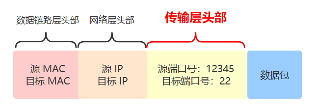

前三层协议只能把数据包从一个主机搬到另外一台主机,但是,到了目的地以后,数据包具体交给哪个程序(进程)呢?
所以,你需要把通信的进程区分开来,于是就给每个进程分配一个数字编号,你给它起了一个响亮的名字:端口号
然后你在要发送的数据包上,增加了传输层的头部,源端口号目标端口号
OK,这样你将原本主机到主机的通信,升级为了进程和进程之间的通信
你没有意识到,你不知不觉实现了 UDP 协议
(当然 UDP 协议中不光有源端口和目标端口,还有数据包长度和校验值,我们暂且略过)

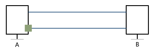

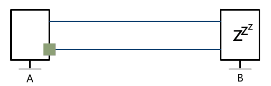

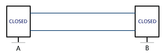

丢包问题
由于网络的不可靠,数据包可能在半路丢失,而 A 和 B 却无法察觉。
对于丢包问题,只要解决两个事就好了。
第一个,A 怎么知道包丢了?
答案:让 B 告诉 A
第二个,丢了的包怎么办?
答案:重传
于是你设计了如下方案,A 每发一个包,都必须收到来自 B 的确认(ACK),再发下一个,否则在一定时间内没有收到确认,就重传这个包。
你管它叫停止等待协议。只要按照这个协议来,虽然 A 无法保证 B 一定能收到包,但 A 能够确认 B 是否收到了包,收不到就重试,尽最大努力让这个通信过程变得可靠,于是你们现在的通信过程又有了一个新的特征,可靠交付

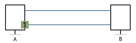

效率问题
停止等待虽然能解决问题,但是效率太低了,A 原本可以在发完第一个数据包之后立刻开始发第二个数据包,但由于停止等待协议,A 必须等数据包到达了 B ,且 B 的 ACK 包又回到了 A,才可以继续发第二个数据包,这效率慢得可不是一点两点。
于是你对这个过程进行了改进,采用流水线的方式,不再傻傻地等。
顺序问题
但是网路是复杂的、不可靠的。
有的时候 A 发出去的数据包,分别走了不同的路由到达 B,可能无法保证和发送数据包时一样的顺序。
在流水线中有多个数据包和ACK包在乱序流动,他们之间对应关系就乱掉了。
难道还回到停止等待协议?A 每收到一个包的确认(ACK)再发下一个包,那就根本不存在顺序问题。应该有更好的办法!
A 在发送的数据包中增加一个序号(seq),同时 B 要在 ACK 包上增加一个确认号(ack),这样不但解决了停止等待协议的效率问题,也通过这样标序号的方式解决了顺序问题。
而 B 这个确认号意味深长:比如 B 发了一个确认号为 ack = 3,它不仅仅表示 A 发送的序号为 2 的包收到了,还表示 2 之前的数据包都收到了。这种方式叫累计确认累计应答
注意,实际上 ack 的号是收到的最后一个数据包的序号 seq + 1,也就是告诉对方下一个应该发的序号是多少。但图中为了便于理解,ack 就表示收到的那个序号,不必纠结。

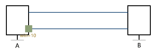

流量问题
有的时候,A 发送数据包的速度太快,而 B 的接收能力不够,但 B 却没有告知 A 这个情况。
怎么解决呢?
很简单,B 告诉 A 自己的接收能力,A 根据 B 的接收能力,相应控制自己的发送速率,就好了。
B 怎么告诉 A 呢?B 跟 A 说"我很强"这三个字么?那肯定不行,得有一个严谨的规范。
于是 B 决定,每次发送数据包给 A 时,顺带传过来一个值,叫窗口大小(win),这个值就表示 B 的接收能力。同理,每次 A 给 B 发包时也带上自己的窗口大小,表示 A 的接收能力。

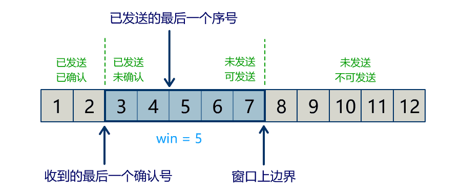

B 告诉了 A 自己的窗口大小值,A 怎么利用它去做 A 这边发包的流量控制呢?
很简单,假如 B 给 A 传过来的窗口大小 win = 5,那 A 根据这个值,把自己要发送的数据分成这么几类。
图片过于清晰,就不再文字解释了。
当 A 不断发送数据包时,已发送的最后一个序号就往右移动,直到碰到了窗口的上边界,此时 A 就无法继续发包,达到了流量控制。
但是当 A 不断发包的同时,A 也会收到来自 B 的确认包,此时整个窗口会往右移动,因此上边界也往右移动,A 就能发更多的数据包了。
以上都是在窗口大小不变的情况下,而 B 在发给 A 的 ACK 包中,每一个都可以重新设置一个新的窗口大小,如果 A 收到了一个新的窗口大小值,A 会随之调整。
如果 A 收到了比原窗口值更大的窗口大小,比如 win = 6,则 A 会直接将窗口上边界向右移动 1 个单位。
如果 A 收到了比原窗口值小的窗口大小,比如 win = 4,则 A 暂时不会改变窗口大小,更不会将窗口上边界向左移动,而是等着 ACK 的到来,不断将左边界向右移动,直到窗口大小值收缩到新大小为止。
OK,终于将流量控制问题解决得差不多了,你看着上面一个个小动图,给这个窗口起了一个更生动的名字,滑动窗口

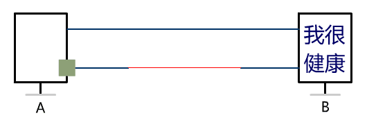

有的时候,B 主机的相应进程还没有准备好或是挂掉了,A 就开始发送数据包,导致了浪费。
这个问题在于,A 在跟 B 通信之前,没有事先确认 B 是否已经准备好,就开始发了一连串的信息。就好比你和另一个人打电话,你还没有"喂"一下确认对方有没有在听,你就巴拉巴拉说了一堆。
这个问题该怎么解决呢?
地球人都知道,三次握手嘛!

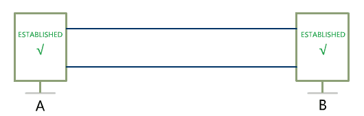

A:我准备好了(SYN)
B:我知道了(ACK),我也准备好了(SYN)
A:我知道了(ACK)
A 与 B 各自在内存中维护着自己的状态变量,三次握手之后,双方的状态都变成了连接已建立(ESTABLISHED)。
虽然就只是发了三次数据包,并且在各自的内存中维护了状态变量,但这么说总觉得太 low,你看这个过程相当于双方建立连接的过程,于是你灵机一动,就叫它面向连接吧。
注意:这个连接是虚拟的,是由 A 和 B 这两个终端共同维护的,在网络中的设备根本就不知道连接这回事儿!
但凡事有始就有终,有了建立连接的过程,就要考虑释放连接的过程,又是地球人都知道,四次挥手嘛!
A:再见,我要关闭了(FIN)
B:我知道了(ACK)
     给 B 一段时间把自己的事情处理完...
B:再见,我要关闭了(FIN)
A:我知道了(ACK)

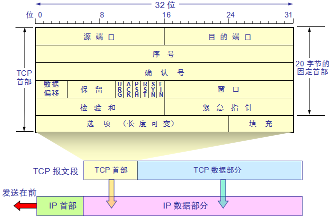

以上讲述的,就是 TCP 协议的核心思想,上面过程中需要传输的信息,就体现在 TCP 协议的头部,这里放上最常见的 TCP 协议头解读的图。
不知道你现在再看下面这句话,是否能理解:
TCP 是
面向连接的、可靠的、基于字节流的
传输层通信协议
