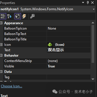

属性
BalloonTipIcon获取或设置要在与 NotifyIcon 相关联的气球状提示上显示的图标。
BalloonTipText获取或设置要在与 NotifyIcon 相关联的气球状提示上显示的文本。
BalloonTipTitle获取或设置在 NotifyIcon 上显示的气球状提示的标题。
ContextMenuStrip获取或设置与 NotifyIcon 关联的快捷菜单。
Icon获取或设置当前图标。
Tag获取或设置包含有关 NotifyIcon 的数据的对象。
Text获取或设置当鼠标指针停留在通知区域图标上时显示的工具提示文本。
Visible获取或设置一个值,该值指示任务栏的通知区域是否会显示图标。

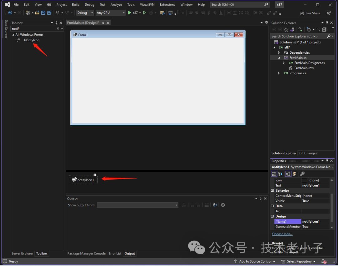

一个例子
双击NotifyIcon添加组件
设置属性

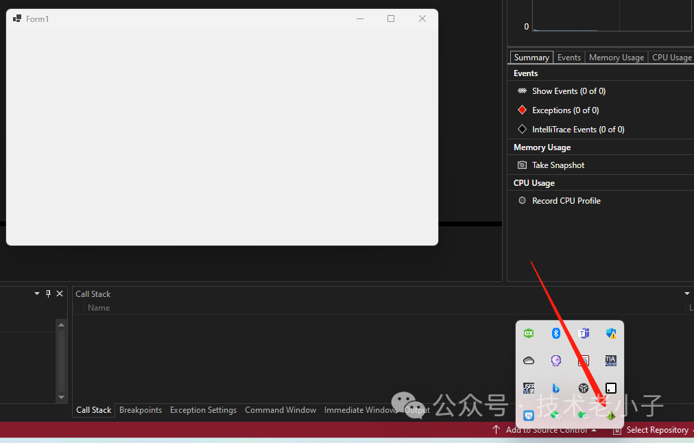

现在直接运行程序
右下脚显示我们指定的图标了。
