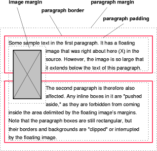

这里流动的内容就可以比作流动的水,所以我们经常能看到使用float实现文字环绕效果的例子。比如规范文档中给出的例子:
只能说早些时候的CSS还不够完善,不能满足一些特殊的布局需求,而float恰好误打误撞可以满足,这算是一种css hack吧。

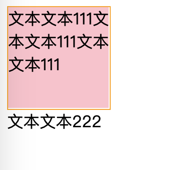

在未清除浮动前是这样的:
可以看到,文本111占用了文本222所在div的容器,就像是船飘到了下游的水域,占了文本222的位置。

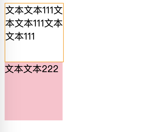

将第一个div用BFC容器包裹后(类似于闸门的作用):
<div style="display: flow-root;">
    <div style="width: 100px; height: 100px; border: 1px solid orange; float: left;">
        <span>文本文本111文本文本111文本文本111</span>
    </div>
</div>
<div style="width: 100px; height: 100px; background: pink;">
    <span>文本文本222</span>
</div>
页面就变成了下面这个样子:

<div style="width: 100px; height: 100px; background: pink; clear: left;">
</div>
可以看到,最终效果和上面创建BFC的效果是一样的。但实际我之前看到的解决浮动的方案中,比较推荐的做法是由浮动的元素这边来处理清除,比如创建BFC容器,或者加在伪元素before或者after上。比如下面这段代码:
