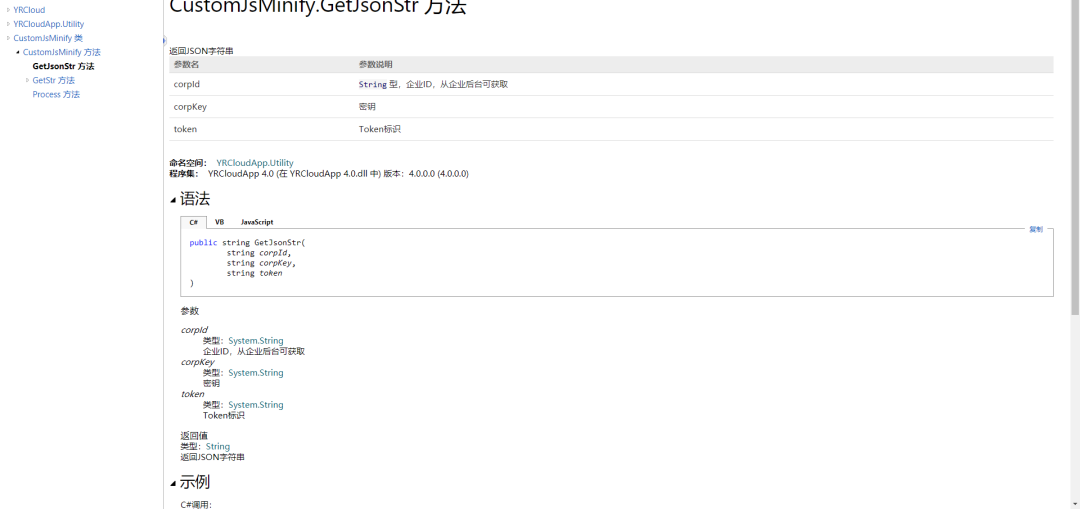

这个是c#类库方法根据注释生成帮助文档的工具,我们经常会遇到把DLL或者API提供给别人调用的情况,通过在方法中添加注释,然后再用Sandcastle 来自动生成文档给调用者,如下图:

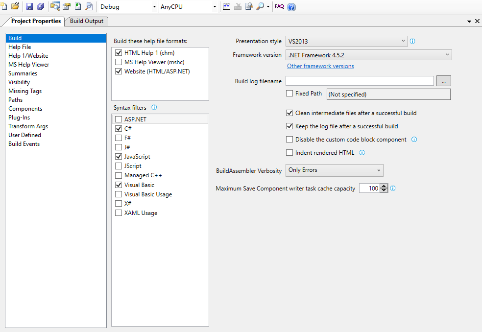

图1:这是Sandcastle Help File Builder软件界面

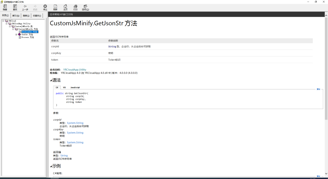

图2:这是生成的chm文档

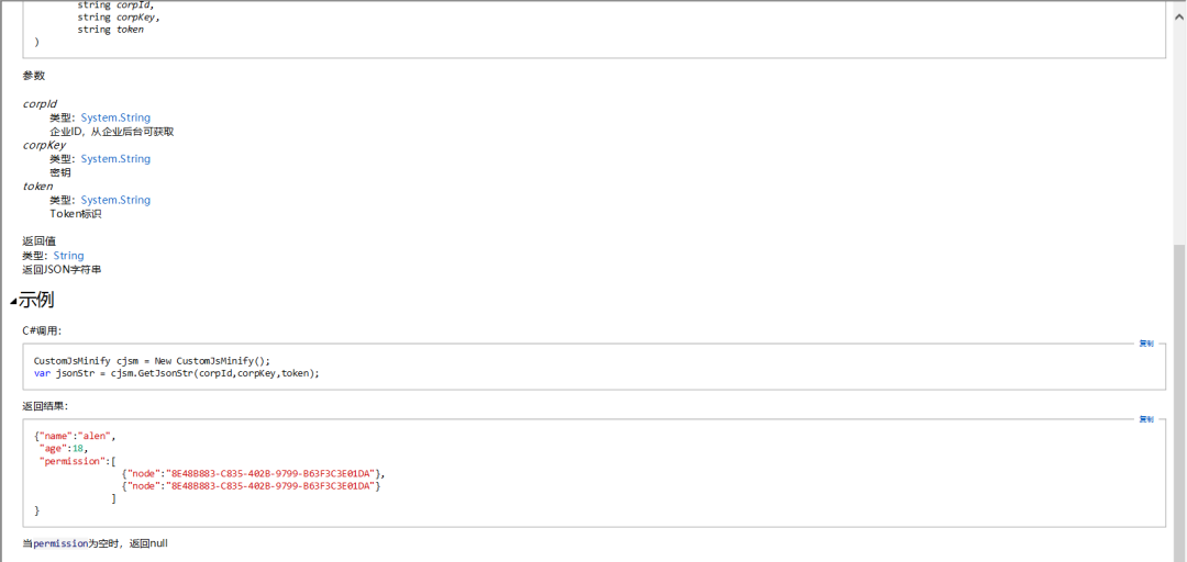

还可以直接给出示例代码:
图3:还可以直接生成网页

三、Sandcastle配置
安装好软件后可以根据自己的需要配置相应的参数。

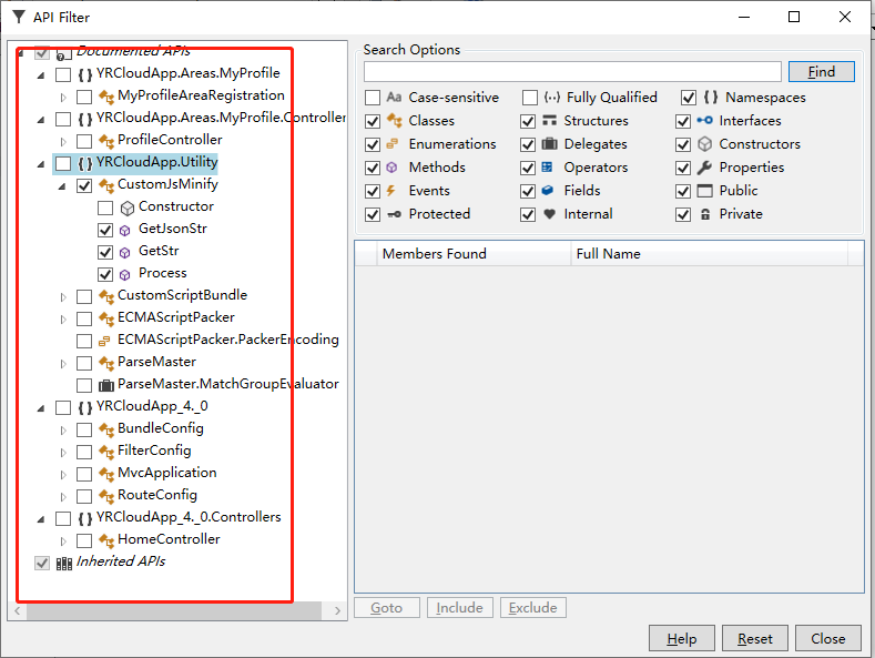

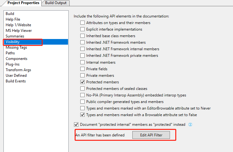

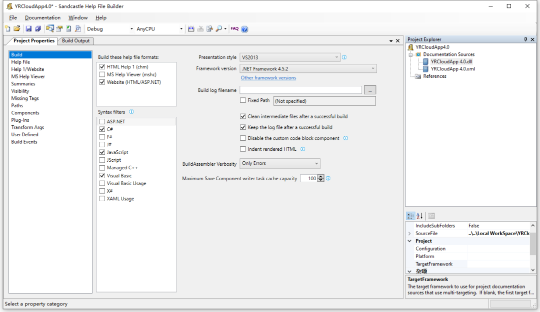

默认情况下dll中所有方法和属性都会生成对应文档,也可以根据自己需要只把DLL中需要的类或方法生成文档,可通过如下图配置:
在左侧把需要的类或方法勾选就行了:

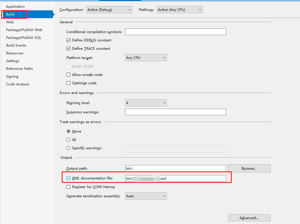

在使用工具生成文档前,别忘了在VS中要作简单配置,才能生成DLL对应的XML配置文件,vs配置方法如下:
在VS中右键项目属性:
把"XML documentation file:"勾选,当编译时在生成DLL的同时还会生成一个和dll同名的xml配置文件。
在Sandcastle中右侧窗口右键将需要生成文档的dll和对应的xml添加进来:
点击工具栏上的
这个按钮就可以自动生成文档了。

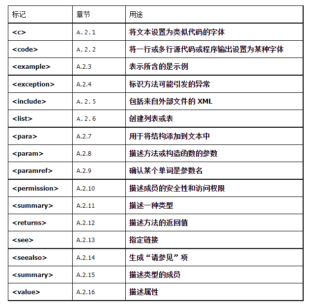

1、C#注释标记:
大家对注释应该都不陌生,在方法或者类前面三个斜杠就自动添加了常用的注释标记,如下图:
但是如果想要得到更加友好的帮助文档,注释得花点心思。

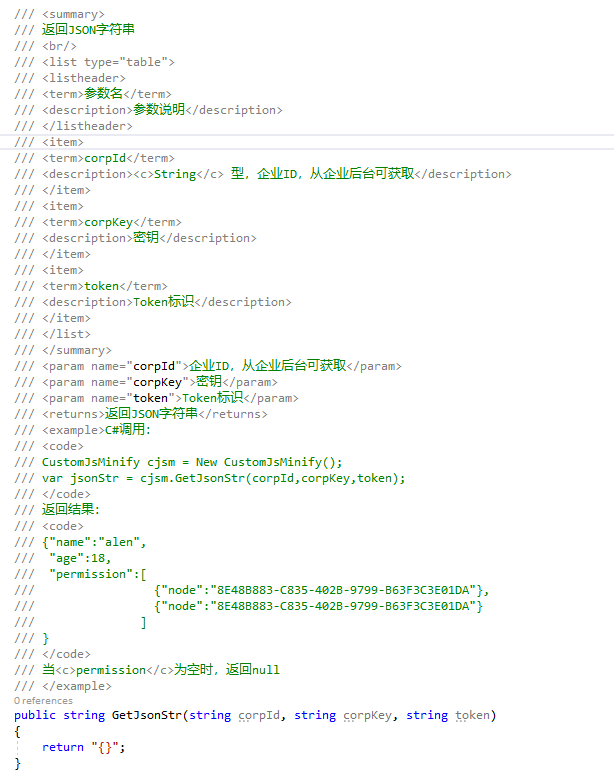

如文章开头所展示的帮助文档,部分方法的注释如下:

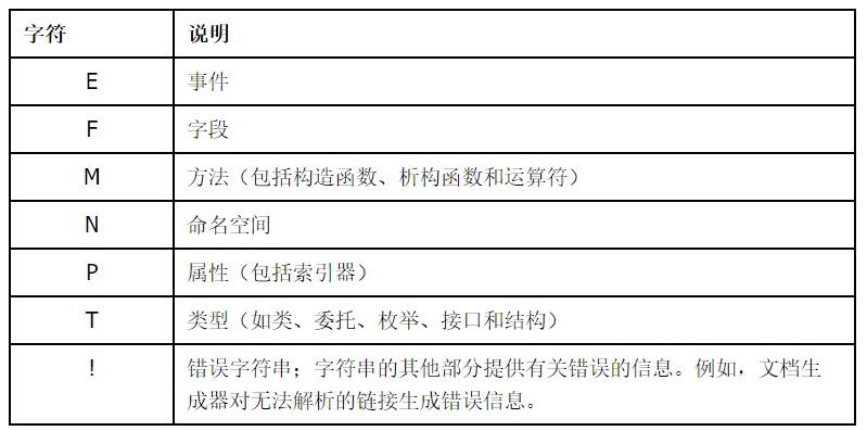

字符串的第一部分通过单个字符后跟一个冒号来标识被标识成员的种类。定义以下几种成员:
字符串的第二部分是元素的完全限定名,从命名空间的根开始。元素的名称、包含着它的类型和命名空间都以句点分隔。如果项名本身含有句点,则将用 # (U+0023) 字符替换。(这里假定所有元素名中都没有“# (U+0023)”字符。)
对于带有参数的方法和属性,接着是用括号括起来的参数列表。对于那些不带参数的方法和属性,则省略括号。多个参数以逗号分隔。每个参数的编码都与 CLI 签名相同,如下所示:参数由其完全限定名来表示。例如,int 变成 System.Int32、string 变成 System.String、object 变成 System.Object 等。具有 out 或 ref 修饰符的参数在其类型名后跟有 @ 符。对于由值传递或通过 params 传递的参数没有特殊表示法。数组参数表示为 [ lowerbound : size , … , lowerbound : size ],其中逗号数量等于秩减去一,而下限和每个维的大小(如果已知)用十进制数表示。如果未指定下限或大小,它将被省略。如果省略了某个特定维的下限及大小,则“:”也将被省略。交错数组由每个级别一个“[]”来表示。指针类型为非 void 的参数用类型名后面跟一个 *的形式来表示。void 指针用类型名 System.Void 表示。
