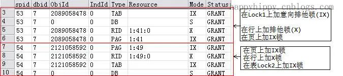

(3). 查看锁情况
在执行上面的WaitFor语句期间,执行第二节中提供的语句来查看锁信息:
Query1中,持有Lock1中第一行(表中只有一行数据)的行排他锁(RID:X),并持有该行所在页的意向更新锁(PAG:IX)、该表的意向更新锁(TAB:IX)Query2中,持有Lock2中第一行(表中只有一行数据)的行排他锁(RID:X),并持有该行所在页的意向更新锁(PAG:IX)、该表的意向更新锁(TAB:IX)
执行完WaitforQuery1查询Lock2,请求在资源上加S锁,但该行已经被Query2加上了X锁;Query2查询Lock1,请求在资源上加S锁,但该行已经被Query1加上了X锁;于是两个查询持有资源并互不相让,构成死锁。

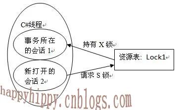

       我们再从C#程序的角度来看该问题:
       C#程序持有了表Lock1上的X锁,同时开了另一个SqlConnection还想在该表上请求一把S锁,图中已经构成了环路;太贪心了,结果自己把自己给锁死了。。。
       虽然这不是一个数据库死锁,但却是因为数据库资源而导致的死锁,上例中提到的解决死锁的方法在这里也基本适用,主要是避免读操作被阻塞,解决方法如下:

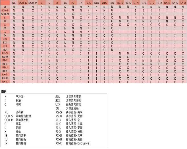

附:锁兼容性(from SQL Server 2005 联机丛书)
锁兼容性控制多个事务能否同时获取同一资源上的锁。如果资源已被另一事务锁定,则仅当请求锁的模式与现有锁的模式相兼容时,才会授予新的锁请求。如果请求锁的模式与现有锁的模式不兼容,则请求新锁的事务将等待释放现有锁或等待锁超时间隔过期。
