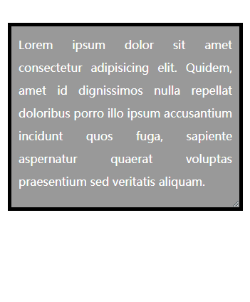

<div class="g-container">
    <div class="g-content">
        Lorem ipsum dolor s...    </div></div>
.g-container {    position: relative;    width: 300px;    height: 300px;    resize: vertical;    overflow: hidden;    .g-content {        height: 100%;
    }    .g-content::before {        content: "↑";        position: absolute;        bottom: 0px;        left: 50%;        transform: translate(-50%, 0);

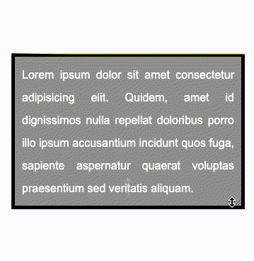

它是这么一个样式效果:
其中,我们给元素 .g-content 添加了 resize: vertical,让它变成了一个可以在竖直方向上通过拖动改变高度的容器,以模拟容器在不同内容的场景下,高度不一致的问题:
我们通过元素的伪元素实现了箭头 ICON,并且它是一直显示在容器内的。

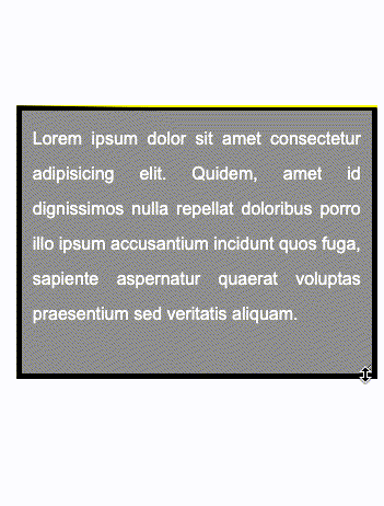

这样,我们就非常简单的实现了容器在不同高度下,ICON 元素的显示隐藏切换:
完整的代码,你可以戳这里:CodePen Demo -- flexible content

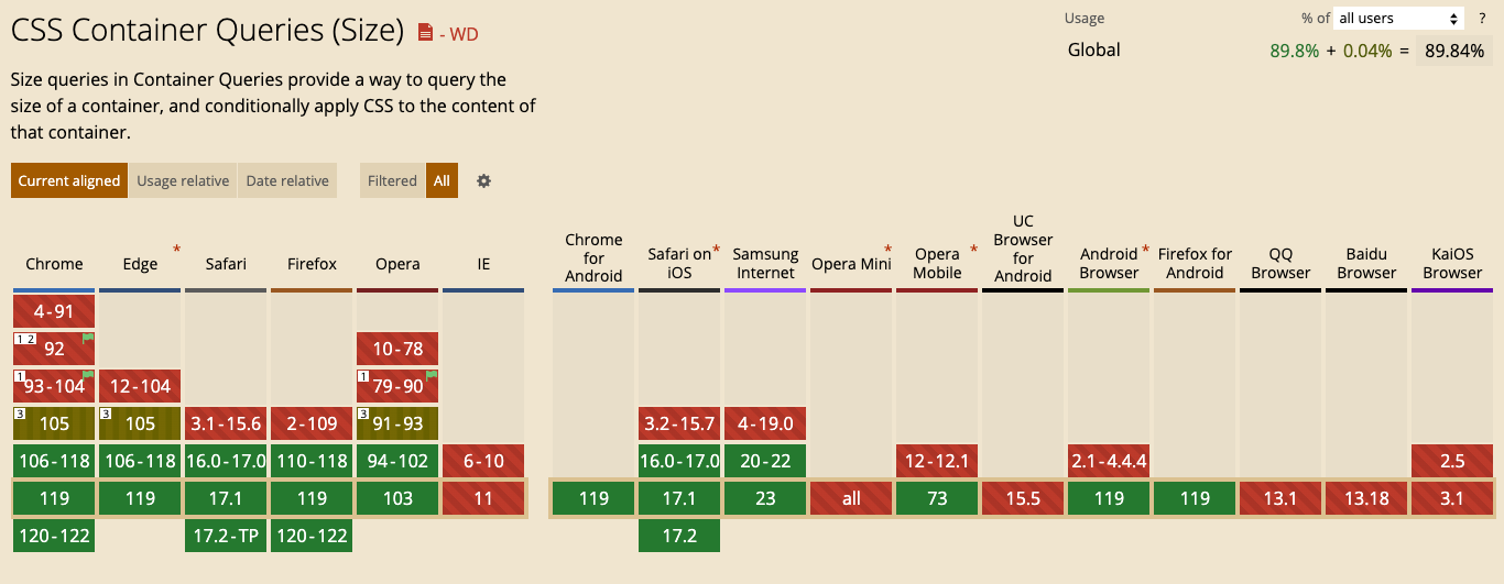

当然,这个方案的唯一缺点在于,截止至今天(2023-11-11),兼容性不是那么好:
那,有没有兼容性更好的方案?当然,来我们一起来看看 clamp + calc 的方案。

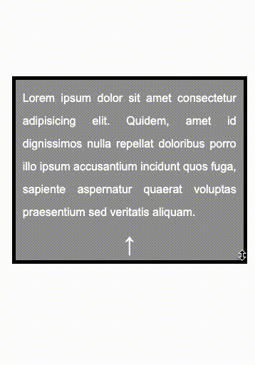

那么想想看,如果拿容器的高度减去一个固定的高度值,会发生什么?假设一下,ICON 元素的 CSS 代码如下:
.g-content::before {    content: "↑";    position: absolute;    left: 50%;    transform: translate(-50%, 0);    bottom: calc(100% - 200px);
仔细观察 bottom: calc(100% - 200px),在元素的 bottom 属性中,100% 表示的是容器当前的高度,因此 calc(100% - 200px) 的含义就代表,容器当前高度减去一个固定高度 200px。因此:
  1. 当容器高度大于 200pxcalc(100% - 200px) 表示的是一个正值
  2. 当容器高度小于 200pxcalc(100% - 200px) 表示的是一个负值
  3. 当容器高度等于 200pxcalc(100% - 200px) 表示 0

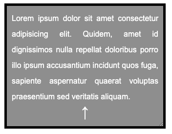

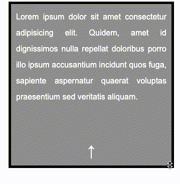

我们看看这种情况下,整个 ICON 的表现是如何的:
可以看到,当容器高度大于 200px 的时候,箭头 ICON 确实出现了,但是,它无法一直定位在整个容器的最下方
有什么办法让它在出现后,一直定位在容器的最下方吗?
别忘了,CSS 中,还有几个非常有意思的数学函数:min()max()clamp(),它们可以有效限定动态值在某个范围之内!
不太了解的,可以看看这篇 现代 CSS 解决方案:CSS 数学函数
利用 clamp(),我们可以限定计算值的最大最小范围,在这个场景下,我们可以限制 bottom 的最大值为 10px
    // ...    bottom: clamp(-99999px, calc(100% - 200px), 10px);

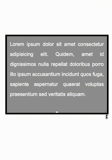

上面的代码 clamp(-99999px, calc(100% - 200px), 10px),核心在于,如果 calc(100% - 200px) 的计算值大于 10px,它只会取值为 10px,利用这个技巧,我们可以在容器高度超长时,把箭头 ICON 牢牢钉在容器的下方,无论容器的高度是多少:
到此,结束了吗?显然没有。
虽然上面的代码,解决当 calc(100% - 200px) 的计算值大于 10px 的场景,但是没有解决,当 calc(100% - 200px) 的计算值处于 -10px ~ 10px 这个范围内的问题。
我们可以清楚的看到,当我们往下拖动容器变高的时候,箭头元素是逐渐慢慢向上出现,而不是突然在某一个高度下,直接出现,所以在实际使用中,会出现这种 ICON 只出现了一半的尴尬场景:

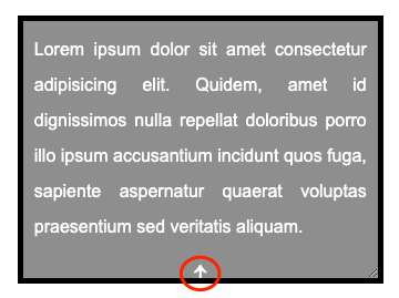

通过,将 calc(100% - 200px) 的值,乘上一个超大的倍数 100000,无论是正值还是负值,我们把计算值放大了 100000 倍。这样,整个效果就达成了我们想要的效果:
仔细看上图,ICON 元素从渐现,变成了瞬间出现!与上面的 @container 效果几乎一致,最终达成了我们想要的效果。
