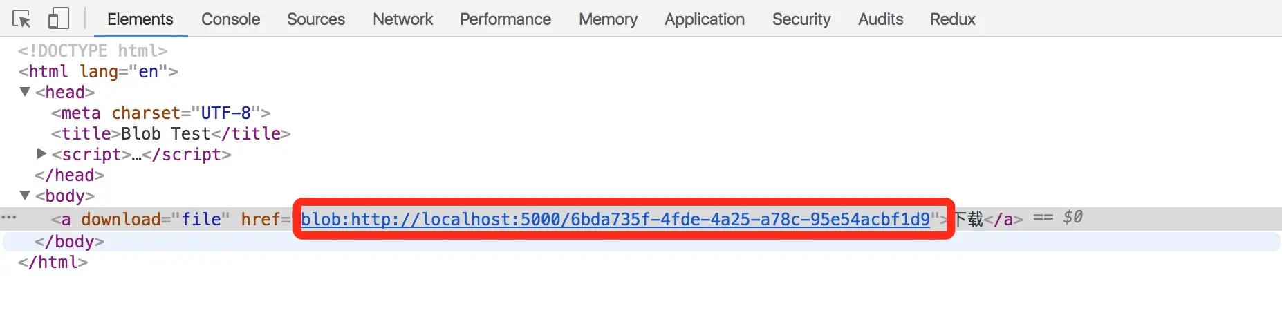

点击下载按钮,浏览器将会下载一个名为file的文件,文件的内容是:Blob Data。通过Blob对象,我们在前端代码中就可以动态生成文件,提供给浏览器下载。打开Chrome浏览器调试窗口,在Elements标签下可以看到生成的Blob URL为:

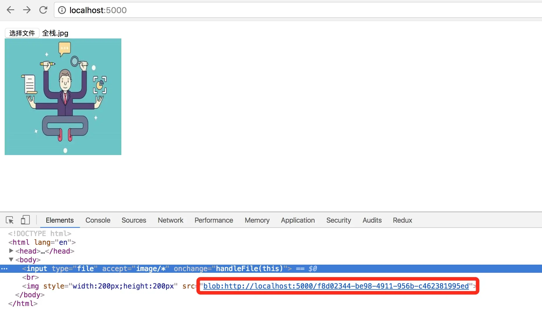

input中选择的图片会在里显示出来,如图所示:

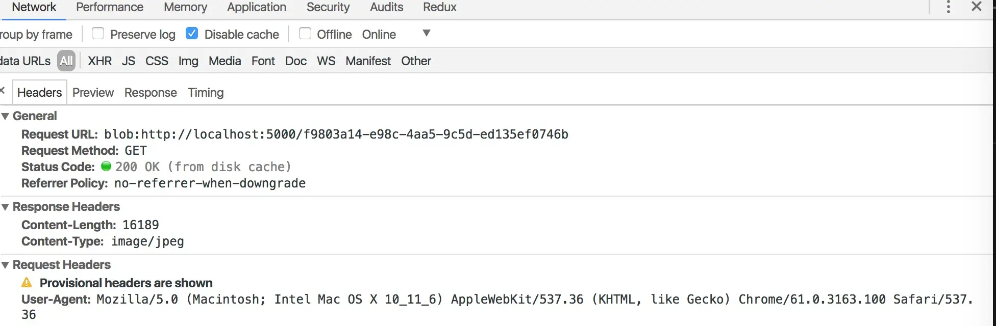

同时,可以在Network标签栏,发现这个Blob URL的请求信息:

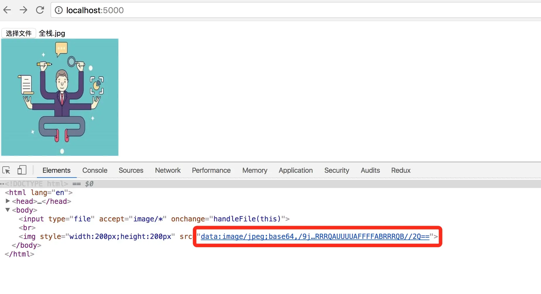

这个请求信息和平时我们使用的Http URL获取图片几乎完全一样。我们还可以使用Data URL加载图片资源:

FileReader的readAsDataURL生成一个Data URL,如图所示:
Data URL对大家来说应该并不陌生,Web性能优化中有一项措施:把小图片用base64编码直接嵌入到HTML文件中,实际上就是利用了Data URL来获取嵌入的图片数据。
