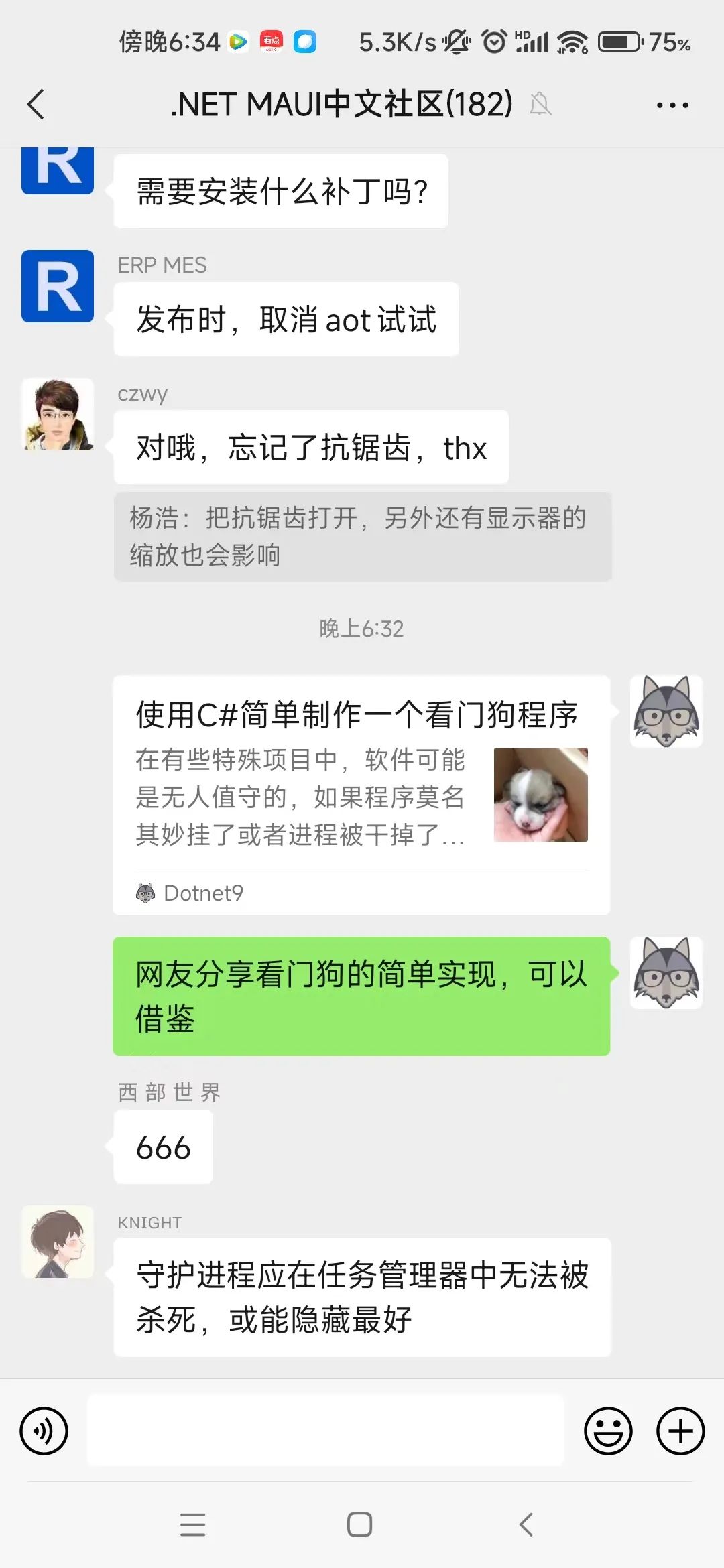

  • processName字段表示看护程序,不是被看护程序,如果写反了,嗯...(你可以试下效果)‘
  • Arguments参数是被看护程序的完整路径,因为一般情况下,是由被看护程序启动看护程序,所以我们可以直接使用Process.GetCurrentProcess().MainModule.FileName获取到被看护程序的完整路径

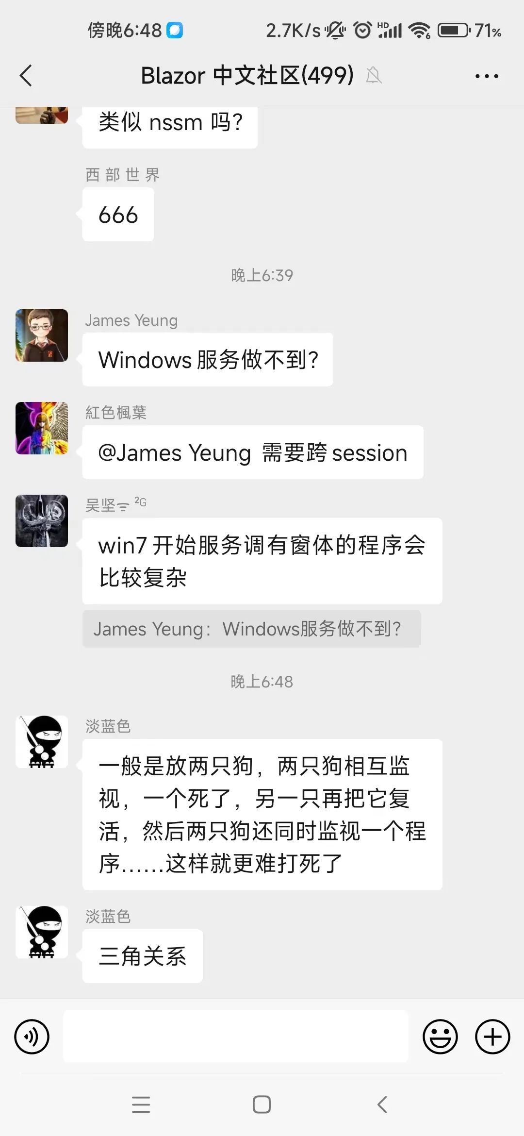

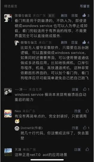

如果是别人的 建议使用nssm把别人的程序 封装成服务由wondows去管理,可以去看我以前发表的如何用零代码将应用封装成服务-NSSM,如果是自己的 需要弹框跟用户反馈或交互,那就说明不是无人值守,可以不用看门狗。
在类似地铁进站通道、机场安检通道、口岸出入境通道等等都有一个引导程序,这种比较依赖图形界面的可以尝试使用看门狗程序,看门狗程序不依赖第三方库且代码量较少,一般不会跑飞。
