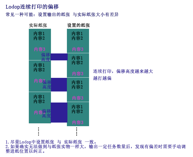

这种情况通常是由于 程序里设置的纸张和实际纸张有差异引起的,表现为连续打印越往后的偏移越大偏移不断累积。
程序自定义纸张与实际纸张微小差异导致连续打印偏移,偏移越来越大,如何测量纸张,纠正位置:
解决方法:
多数套打业务的票据是连续纸,纸张高度决定走纸的距离,对连续打印影响很大,尽量测量准确的纸张高度大小,纸张之间有撕纸的间隙,可以若干张一起测量,取平均值,这样稍微准确一些。
设置输出的纸张 与实际纸张大小有差异,如果确实无法做到与纸张实物一样大,输出一定任务数量后,发现有偏差时需要手动调整进纸位置以纠正
此外,如果打印机本身列表有这个纸张,可以用打印机本身的纸张,这样可以避免单位换算引起的微小差值。

是累计偏移吗,偏移逐渐增大那种。
进入打印预览看看,预览下方状态栏纸张的大小,是否是设置的纸张,是否和实际纸张一致。
用xps或pdf虚拟打印机测试一下。
如果虚拟打印机能正常输出这个纸张,说明该打印机不支持设置的该纸张。
这种是实际纸张与设置的纸张之间存在差异导致的,尽量让实际纸张与设置的纸张一致。
批量连续打印时,可以测量多张纸,取平均值,这样测量可能准确一点。
打印机的纸张列表里是否有需要的该纸张,直接使用打印机本身的纸张试试,按打印机本身的纸张走纸。
纸张设置的是mm,打印机里吗是英寸,换算可能存在差值,可以试试用打印机本身的纸张,用本身的纸张走纸。
前面的是打印机可打区域的大小,参考http://www.c-lodop.com/faq/pp26.html
后面的是纸张,走纸是按照纸张走纸,默认以可打区域为基点,会影响打印项的在纸张中的位置。
或者代码里不设置纸张,直接走打印机的默认纸张,把需要的纸张设置为默认纸张,这个打印机自带的是英寸,避免了代码和打印机单位之间的转换导致差异。
不建议用英寸设置纸张,测量纸张的时候,一般是mm,测量可能存在偏差。用xps或pdf虚拟打印机对比测试一下,用打印机本身的纸张试试。
