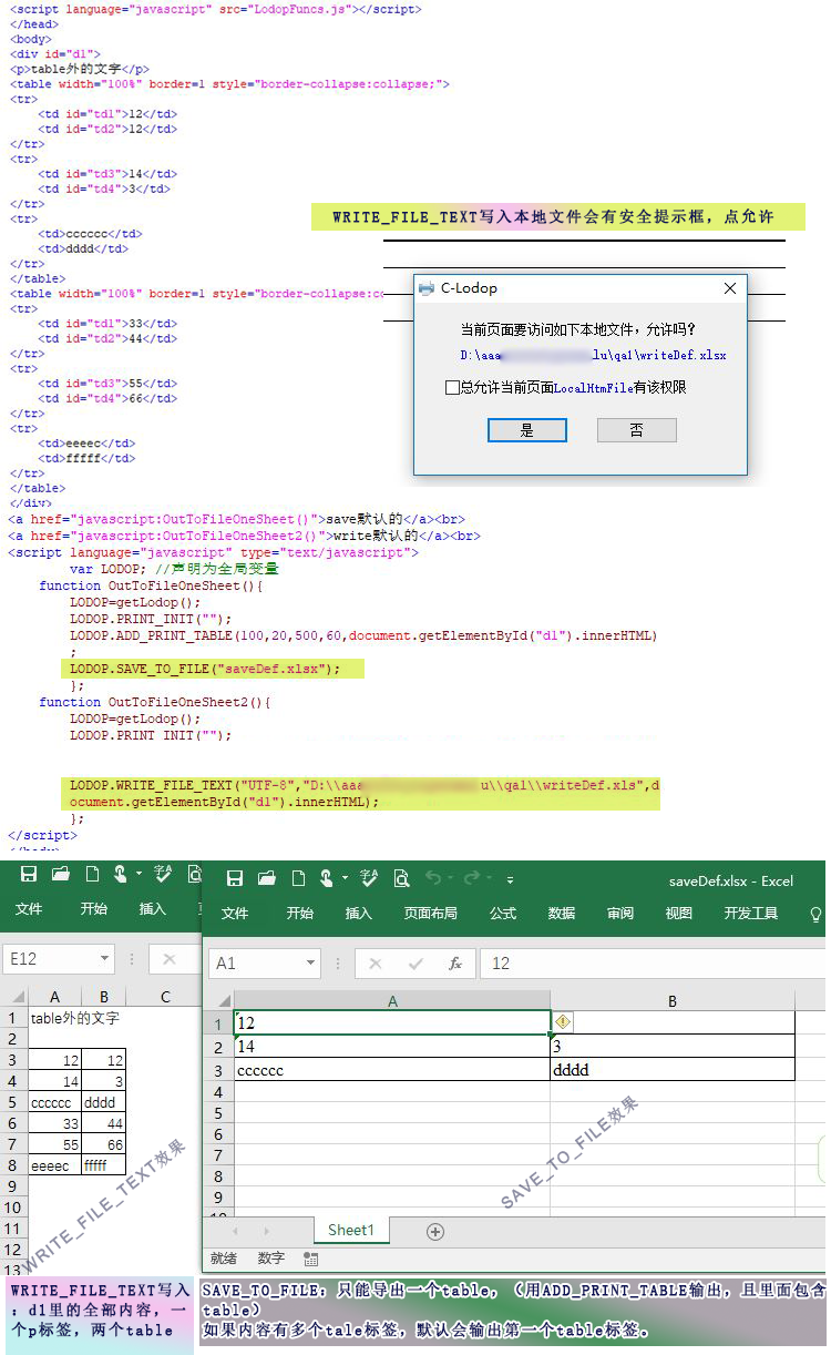

LODOP中有导出excel方法,也有写入文件方法,可以写入excel。
SAVE_TO_FILE:只能导出一个table,(用ADD_PRINT_TABLE输出,且里面包含table)
如果内容有多个tale标签,默认会输出第一个table标签。
WRITE_FILE_TEXT:写入excel,可写入多个表格,表格之外的也可以写入。
两者输出效果可查看本博客的图片和测试代码,测试代码中都是导出d1这个div,SAVE_TO_FILE只导出d1里的第一个标签,WRITE_FILE_TEXT导出全部的内容。

<a href="javascript:OutToFileOneSheet()">save默认的</a><br>
<a href="javascript:OutToFileOneSheet2()">write默认的</a><br>
       var LODOP; //声明为全局变量
   function OutToFileOneSheet(){
       LODOP
=getLodop();
       LODOP.PRINT_INIT(
       LODOP.ADD_PRINT_TABLE(
100,20,500,60,document.getElementById("d1").innerHTML);
       LODOP.SAVE_TO_FILE(
"saveDef.xlsx");
function OutToFileOneSheet2(){
       LODOP
=getLodop();
       LODOP.PRINT_INIT(
100,20,500,60,document.getElementById("d1").innerHTML); //这句不需要
       LODOP.WRITE_FILE_TEXT(
"UTF-8","D:\\aaa....省略部分文件名...lu\\qa1\\writeDef.xls",document.getElementById("d1").innerHTML);

图示:
