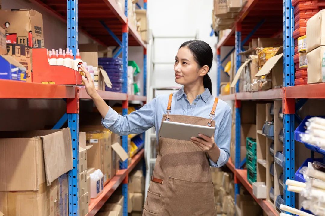

当我们从供应商那里收到货物,经过入库检验后就要上货架存储,接下来就是等待客户的订单,然后发货。
在收到订单后,我们要进行拣货Picking,它的意思是根据订单上的明细,从仓库里挑选出客户要的商品,经过包装后发送到客户手上。
在这些过程中主要有入库、存储和出库流程。入库是比较容易操作的,因为通常是大批量的产品,以托盘为单位入库上架,最小的单位是纸箱,我们不会接受更小包装的商品了,比如塑料袋就不行,因为它不易于堆垛储存。
入库标准定义好了,存储也就相对容易,但是出库则比较复杂,因为我们必须准备好每一件不同的商品,然后再发送给客户。
由于入库和存储标准化程度高,所以运营费用比较低,而拣货的费用较高,这个过程是准备客户的订单,把不同的商品从仓库里挑选出来。
