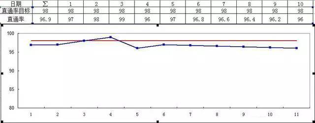

通过率Throughput yield 是测量过程产出的指标,它表明产品可以无缺损通过某一个作业的概率值。而直通率Rolled Throughput Yield (RTY)是测量产品可以无缺损通过整个流程的概率值。它也是产出率的指标之一。让我们举例来说明:
假定,整个流程有5 道作业组成。它们的通过率分别是0.95、0.93、0.98、0.98、0.94。那么,整个流程的直通率Rolled Throughput Yield 就是5 个通过率的乘积。
RTY = 0.98X0.93X0.95X0.98X0.94= 0.7976
它的意思是,大约是80%的产品可以无缺损通过这5 个作业组成的整个流程。

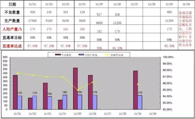

确定投料数量N。当我们知道了整个流程的RTY 以后,就可以根据以下的公式来确定开始应当投多少料:
如果所有的缺损都是可以返工的,那么,Nr = 1 + (1-RTY)
如果所有的缺损都不能返工,只能报废的,那么,Ns = 1 / RTY。
举例如下:已经知道直通率是0.70,那么,缺损可以返工的话,投料数量应当是1+(1-.70)=1.30。
如果,缺损不能返工的,要投 1/0.70 = 1.43。意思是,您想得到100 件产品,如果缺损可以返工的,应当投130 件,如果不能返工的,应当投143 件的材料。有的可以返工和的不可以的话,就介于这两个数据之间。
确定工时预算。当我们利用作业成本法来控制作业成本的时候,或者要求开展计划进度的时候,可以利用RTY 来预算和控制作业的时间。譬如,我们把作业的标准作业时间用Tb 来表示,预计实际时间用 Ts 来表示。那么,上面的例子,一个流程有10 个作业。RTY 是0.70。加入,每个作业的Tb = 10 分钟。
从平均的观点来看,计划应当安排13 分钟。相应可以确定库存材料和流水线上的数量了。根据这些可以跟踪确定作业和流程的成本和时间安排了。利用传统的测量方法是得不到这些参考数据的。
