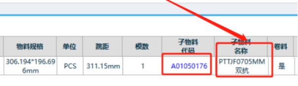

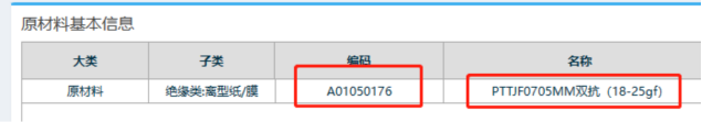

情况描述:为什么物料信息已经修改了,可是工程BOM的子物料信息没有同步更新呢?
如下图:
工程
基础资料
原因:物料基础资料的修改不会自动更新到BOM,是因为bom需要保留版本,因此正常需要反审核bom,重新添加新栏位,删除旧栏位,再保存审核操作。但如果是大批量修改,则需要按下面这个帖子执行,该操作为批量操作,请确保理解了运用逻辑再谨慎使用。
