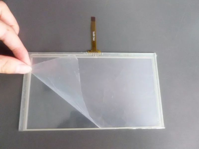

增透膜/减反射膜
减反射膜又称增透膜,它的主要功能是减少或消除透镜、棱镜、平面镜等学表面的反射光,从而增加这些元件的透光量,减少或消除系统的杂散光。
减反射膜是以光的波动性和干涉现象为基础的。二个振幅相同,波长相同的光波叠加,那么光波的振幅增强;如果二个光波原由相同,波程相差,如果这二个光波叠加,那么互相抵消了。减反射膜就是利用了这个原理,在镜片的表面镀上减反射膜(AR-coating),使得膜层前后表面产生的反射光互相干扰,从而抵消了反射光,达到减反射的效果。最简单的增透膜是单层膜。一般情况下,采用单层增透膜很难达到理想的增透效果,为了在单波长实现零反射,或在较宽的光谱区达到好的增透效果,往往采用双层、三层甚至更多层数的减反射膜。
减反射膜的实际应用非常广泛,最常见的是镜片及太阳能电池-通过制备减反射膜来提高光伏组件的功率瓦值。目前晶体硅光伏电池使用的减反射膜材料是氮化硅,采用等离子增强化学气相淀积技术,使氨气和硅烷离子化,沉积在硅片的表面,具有较高的折射率,能起到较好的减反射效果。早期的光伏电池采用二氧化硅和二氧化钛膜作为减反射层。

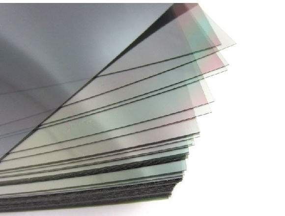

偏光片
偏光片(PolarizingFilm)的全称应该是偏振光片。液晶显示器的成像必须依靠偏振光。偏光片的主要作用就是使不具偏极性的自然光变成产生偏极化,转变成偏极光,加上液晶分子扭转特性,达到控制光线的通过与否,从而提高透光率和视角范围,形成防眩等功能。
偏光片可广泛应用于现代的液晶显示产品:液晶电视、笔记本电脑、手机、PDA、电子词典、MP3、仪器仪表、投影仪等,也可用于时尚偏光眼镜。其中,LCD的应用是拉动偏光片产业发展的主要力量。

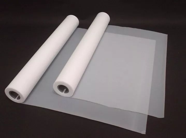

扩散膜
扩散膜为TFT-LCD背光模块中之关键零组件能够为液晶显示器提供一个均匀的面光源一般传统的扩散膜主要是在扩散膜基材中,加入一颗颗的化学颗粒作为散射粒子而现有之扩散板其微粒子分散在树脂层间所以光线在经过扩散层时会不断于2个折射率相异的介质中穿过故光线就会发生许多折射、反射与散射的现象如此便造成了光学扩散的效果。

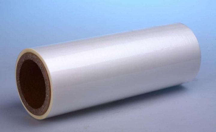

增亮膜/棱镜片/聚光片
增亮膜又叫棱镜片(PrismSheet)常简称BEF(BrightnessEnhancementFilm),为TFT-LCD背光模块中之关键零组件,主要是借由光的折射与反射原理,利用棱镜片修正光的方向,使光线正面集中,并将视角外未被利用的光线可以回收与利用,同时提升整体辉度与均匀度,达到增亮的效果,又称聚光片。
复合型光学膜,主要是将原本聚光片的功能与扩散功能加以整合,如此将可减少使用1片扩散片,有利於下游厂商简化背光设计、节省工序、降低成本,同时亮度效率还可提升。对於光学膜厂商来说,虽然复合型增亮膜会取代传统聚光片(增亮膜),但单价和利润都较佳。

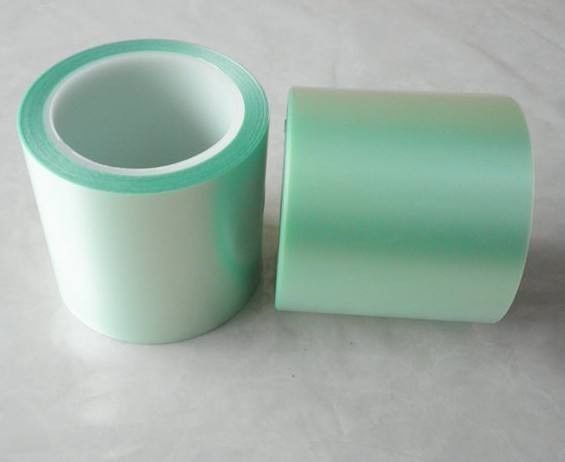

遮光膜/黑白胶
黑白遮光胶|遮光膜主要应用于背光源上,起固定、遮光作用(遮掉边光和灯位的光),也叫遮光片、黑白膜,简称黑白胶(可说是种双面胶带)。相对TFT-LCD所使用的背光源遮光要求较高,所以大部分的黑白胶都应用在TFT-LCD的背光源上面。
除黑白胶外,还有黑黑胶(双面为黑色),主要作用仍然是固定,遮光;黑银胶(单面黑色,单面银色),除遮光外,银色面有反射作用。相对黑白胶是LCD市场的主流产品。黑面与白面的粘性对比,白面需要更大一些,因为白面与橡胶框相连接,而黑面与玻璃相连接,相对玻璃对胶的附着性,橡胶框更差一些,所以需要白面的粘性更大来保证整个模组的稳定性。
