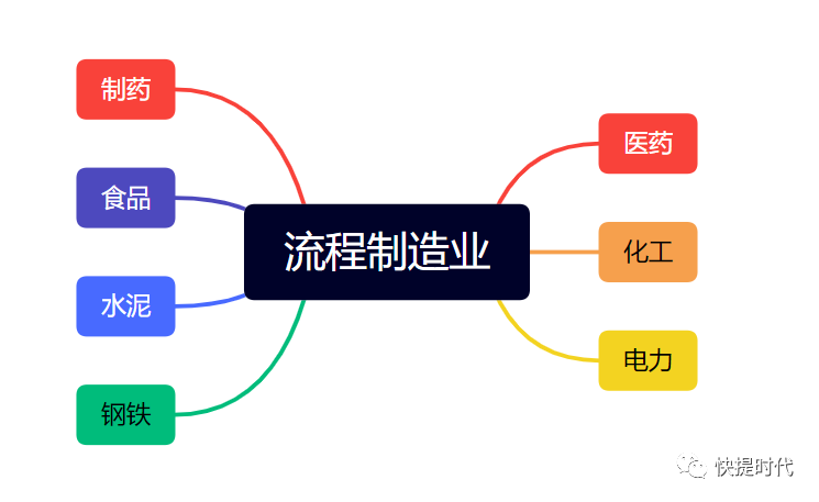

流程制造业以大批量生产为主,如医药、化工、电力、钢铁、能源、水泥、食品、制药等行业都属于典型的流程生产行业,这些企业主要采用按库存、批量、连续的生产方式
此,将各种不同的自控系统联网自动采集生产过程的数据实现企业的生产信息集成,建立全厂范围的实时和历史数据库,是流程行业企业实现 MES 应用最关键、最核心、也是最基础的任务。

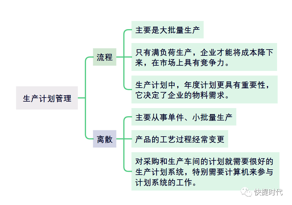

典型的离散制造业主要包括机械、电子、航空、汽车等行业,这些企业既有按定单生产,也有按库存生产,既有批量生产,也有单件小批生产。那么,注重生产计划的制定,生产的快速响应是离散行业MES系统应用的关键。
总结:流程行业MES重点是基于数据采集的过程控制,离散行业MES的重点订单的计划和排产的合理和响应速度。

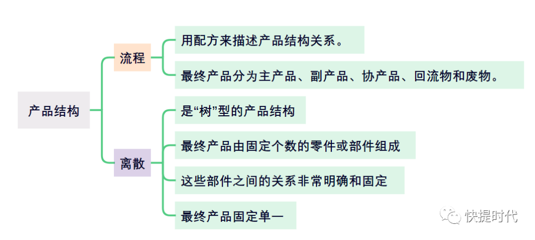

流程的产品结构一般是配方,离散的产品结构一般是BOM树。
有些流程企业为什么不用ERP或者MPS计划,是以为它生产方式和物料结构决定的,有时候根本用不着,但是离散你不用看看,这也说明了为什么很多流程行业的ERP找不到相关的资料,它搞个MES和数据采集就差不多了。不行再加个WMS。

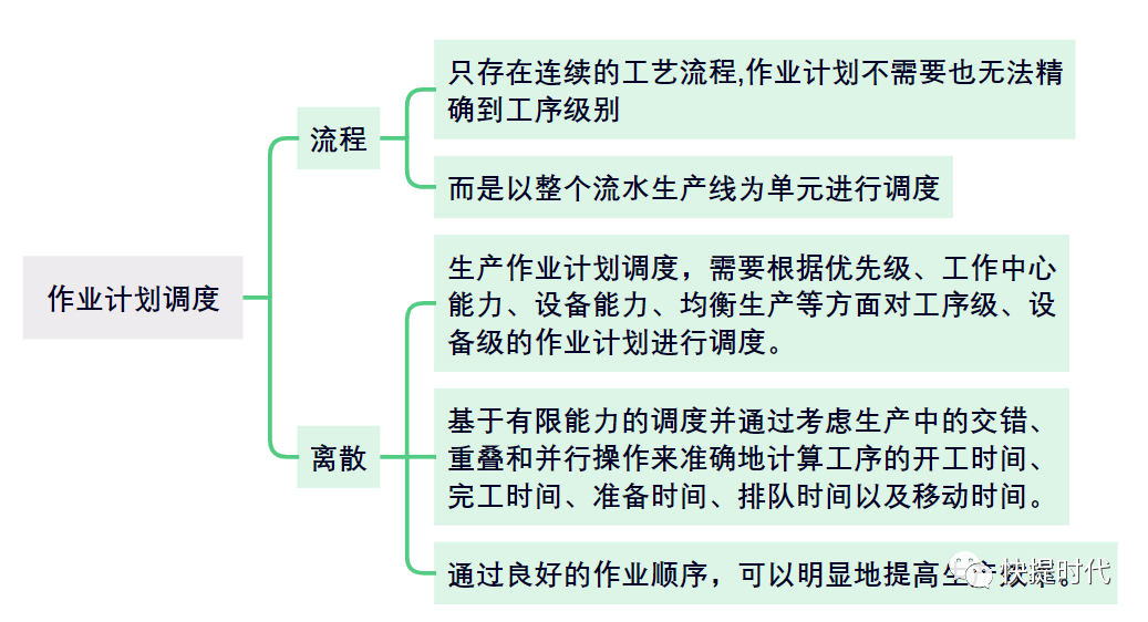

在作业计划调度上,流程行业一般都是整体计划,以流水线为单元进行调度。而离散一般是根据派工任务分配单元进行调度,可能是某个工作中心,可能是某道工序,也可能是某个设备组或者设备。这个还是很容易分辨的。

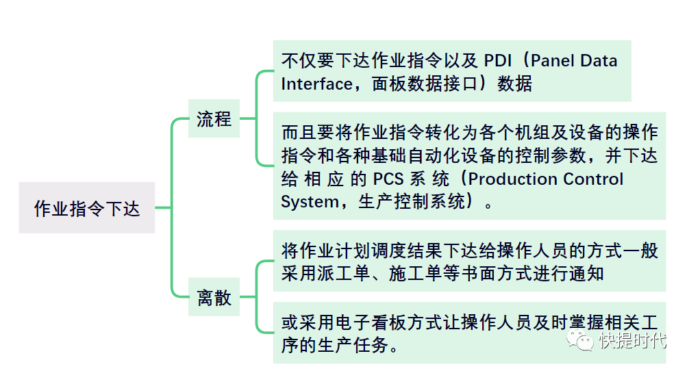

流程在于流水线的控制,说白了就是利用自控系统进行排产控制,并将作业指令下达给流水线自动化设备来完成流水作业,离散则通过分配工作单元进行派工来完成作业指令,可以看出来,执行的部分就两步:作业计划调度和作业指令下达(分配工作单元)

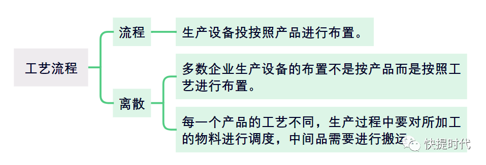

流程行业按照产品来布置,单个或多个产品或产品系列可能使用一条流水线,而离散行业按照BOM结构和工艺路线进行工序布置,每个产品的物料结构不同,工艺路线也不一样,所以在生产过程中可能需要对物料进行调度以分配到不同的产品上,中间件则需要进行搬运操作,同样还是分配到不同的产品加工上。

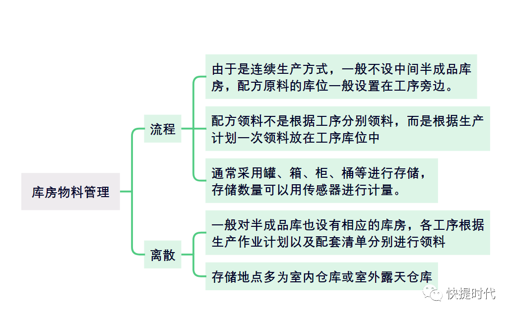

流程行业所有原料成批放在流水线前端,经过排队和等待后和流水线初次准备后,分批投入流水线,配料直接放在需用的工序旁边,即拿即用。而离散大家都很熟悉,领料或者自动领料,对应的是自动发料,存储地也就是库存所在地,一般是仓库,所以这里有时也通过WMS进行处理。

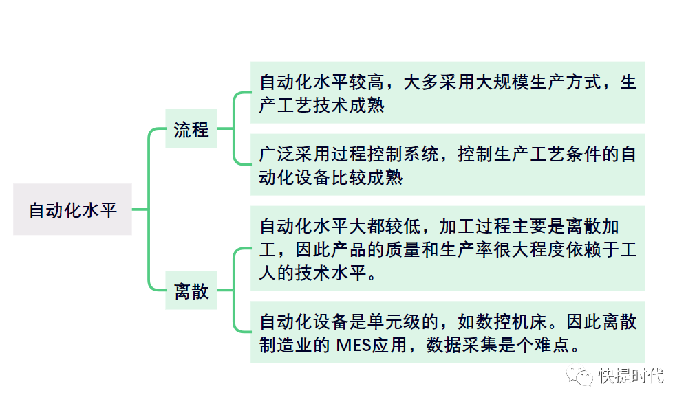

流程行业自动化水平较高,一般都是数控机床的大规模生产,工艺技术和标准相对成熟,甚至可以使用数字孪生来进行工艺设计优化和装配方案最优解,广泛使用过程控制系统,什么是过程控制系统,在MES里过程控制的方式就是采集设备运行数据和产线数据,过程控制系统也就是自控系统,比如DCS,,或者PLC等等,换句话说,流程行业的奥义就是数据采集,方方面面都依赖数据采集,当然不只是采集设备数据,所有和生产相关的数据都可以采集。
而离散行业的自动化水平较低,加工过程大多是离散加工,当然有时也包括流程加工,比如一些批量的零部件、配件、通用件等,但整体呈离散加工形式,也就是组装加工,自动化设备是单元级的,反过来说可能就懂了,不是单元级的叫自动化产线。离散行业的设备种类繁多,而且也会有相当一部分的老旧设备,对应的接口和协议种类繁杂,为毛?零部件种类多啊,每个工序对应的设备可能都不一样,有些可能都不是自动化设备,甚至不是机电设备,采集个锤子啊?即便可以采集,各种型号,林林总总的设备要全部采集到数据也不是一件容易的事情,对吧,比如那个搞家居的,典型的离散。

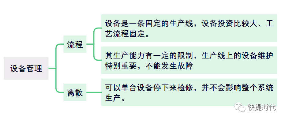

设备管理主要业务就是维护检修,还有设备固定资产等级,信息录入,流程的设备管理那就是保证产线设备正常运行,而离散的单个设备可以停下来检修维护,使用可替代的工作中心或者可替代的物料,并行工作是一个观念,适用于很多地方。很多大型企业的新项目换了一批又一批人,除了项目总负责人在,其他基本换了一截,什么概念呢:就是堆人头,人可以走,活不能停,发展的方向不会变。人生的奥义往往就出现在完全看不到希望的时候还能坚持。这样的人值得肯定,但必定是极少数,那换掉的一批又一批的人,你能说他们就不优秀吗?就没有未来吗?所以任何事情不能一概而论,也无对错之分。

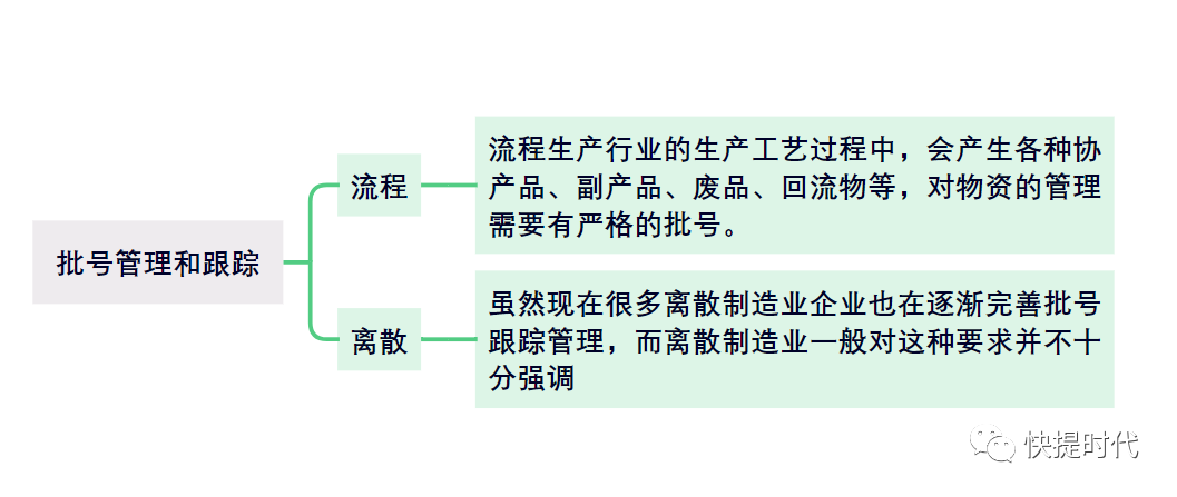

流程行业对于资源,不只是物料有严格的批号管理,管仓库和库存的小伙伴可以去看看是不是所有的物料、设备都有批号,有了批号,物料在整个供应链的流通情况都能追溯到,甚至可以追溯到细节,质量不是总有问题么?通过批号追踪去追溯过程数据,可以知道到底是哪个环节出现的问题,原则上只要每个环节都严格控制,它是不可能有问题的,系统化数字化其中的一个目的即是:通过数字化产生的数据来完成精细的过程控制。这里我们把MES过程控制的理念扩大到整个供应链,原理是一样的,就是过程控制,就是把过程数据全部记录下来并进行分析,看看到底是哪个环节不合理,哪些方面需要优化和改进,就这么点事情,非要搞得那么抽象干嘛?未来的管理都是基于数据或者数据分析的管理,基于细节的精细化控制,对于传统的管理制度是一项前所未有的挑战。换言之,精细要么体现在管理上,要么体现在控制上,个人比较支持:粗放管理,精细控制。表面上想干嘛干嘛,但实际上一切都是可控范围之内,这也是当代管理的一大特色。假如某个个体超出控制范围呢,解决方案通常只有两种:要么扩大控制范围,要么控制个体活动范围。
离散行业对于物料批号的管理和跟踪追溯体系也在逐步完善之中,因为不像流程行业,离散行业物料种类繁多,品类复杂,要全部进行批号跟踪是有一定的工作量的,但是最终还是会走到这个方向上来。

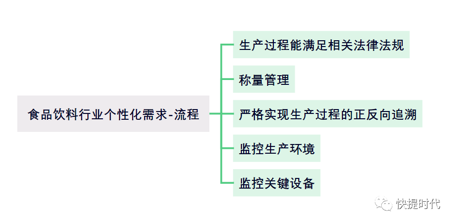

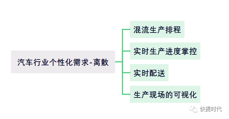

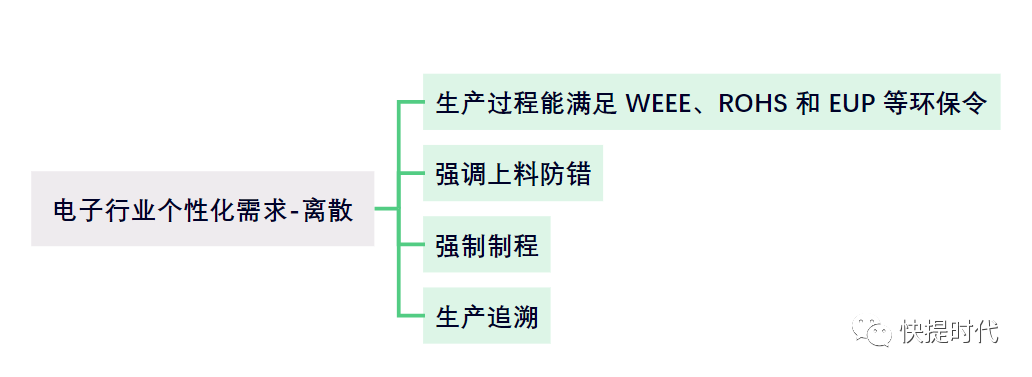

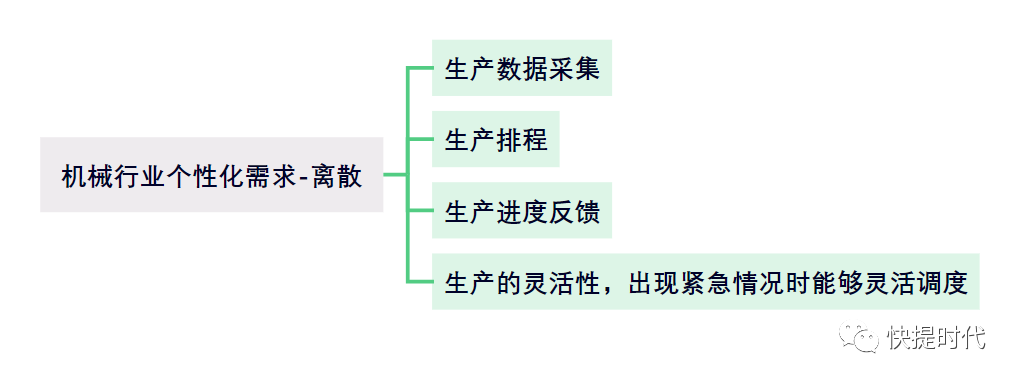

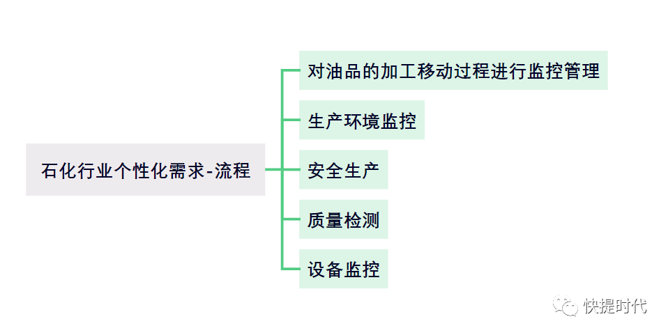

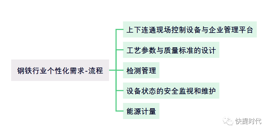

MES行业个性化需求分析
