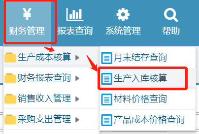

 点击进入点晴ERP系统-》财务管理模块
如下图:
 首先进行月末结存,选择时间,重新结存 , 等待完成即可

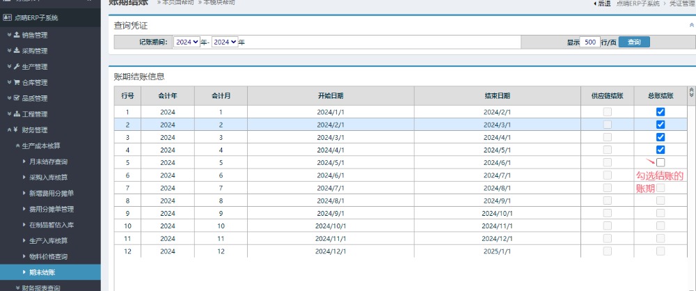

本期核算完成后,进行期末结账。
如下图:
