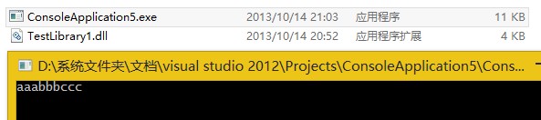

在项目中引用,然后调用其中的方法Test,将输出aaabbbccc

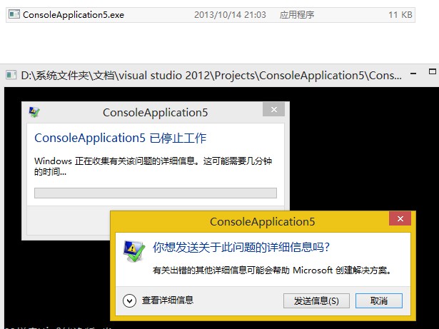

但是很显然,当你把程序发给你的客户的时候必须要携带一个dll,否则就会这样:
当程序在运行中,某个程序集加载失败的时候会触发  AppDomain.CurrentDomain.AssemblyResolve 事件

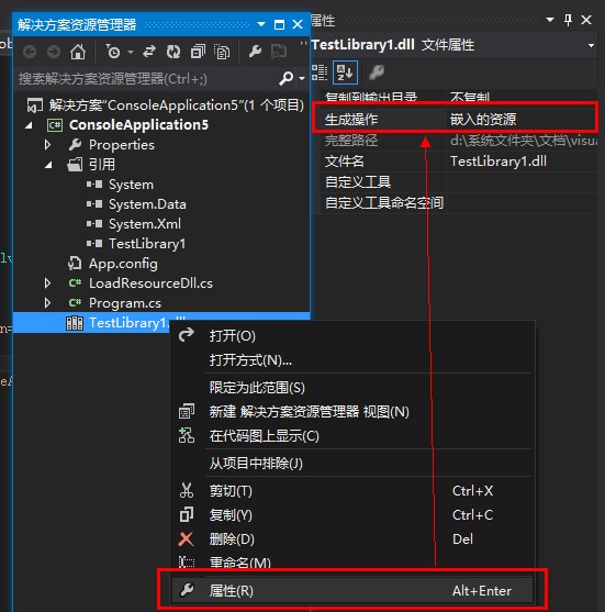

在这个事件中,可以重新为加载失败的程序集手动加载,如果你将dll作为资源文件打包的你的应用程序中(或者类库中):
就可以在硬盘加载失败的时候从资源文件中加载对应的dll,就像这样:

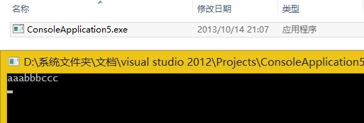

这样就软件以一个exe单独运行了:

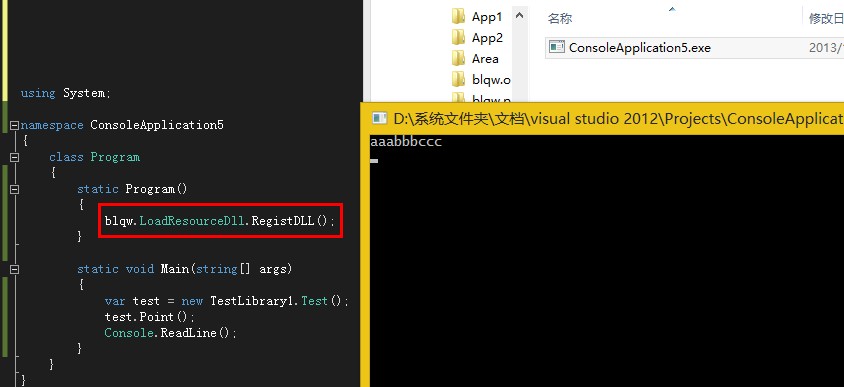

不过如果我有很多dll怎么办,总不至于每一个dll写一个分支吧?所以我准备写一个通用的资源dll加载类:
原理蛮简单的,主要是通过StackTrace类获取调用RegistDLL方法的对象,获取到对方的程序集。然后通过Assembly.GetManifestResourceNames()获取所有资源的名称,判断后缀名".dll"(这一步可以自由发挥),然后加载,以加载的程序集的名称为key保存到一个字典中,并绑定AppDomain.AssemblyResolve事件,在程序集加载失败时,从字典中查询同名程序集,如果有,直接从字典中加载,代码如下:

        public static void RegistDLL()
            //获取调用者的程序集
            var ass = new StackTrace(0).GetFrame(1).GetMethod().Module.Assembly;
