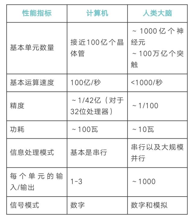

我们来看看数字上的比较(表1)。
表1中数据,参考文末来源2,3。关于计算机信息,a) 基于2008年的电脑数据;b) 晶体管数量依据摩尔定律(每个集成电路的晶体管的数量每18-24个月就会翻一番),近些年由于能量消耗和热散逸,晶体管的数量增长有所放缓。
