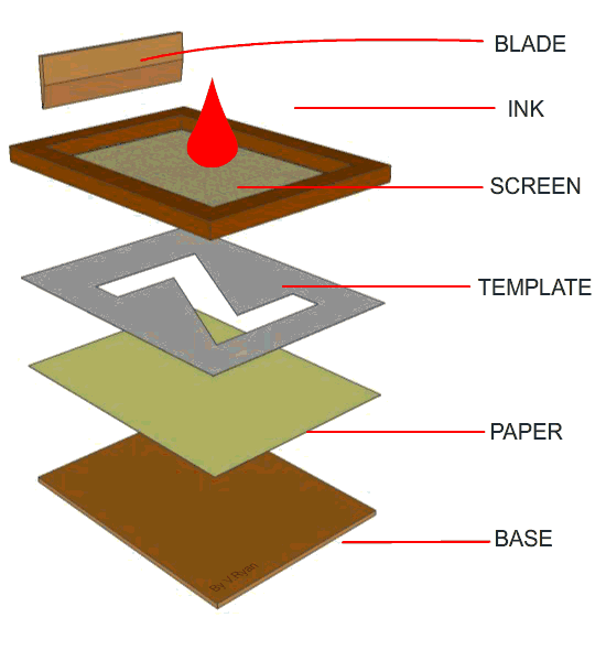

丝网印刷
丝网印刷是将丝织物、合成纤维织物或金属丝网绷在网框上,采用手工刻漆膜或光化学制版的方法制作丝网印版。现代丝网印刷技术,则是利用感光材料通过照相制版的方法制作丝网印版(使丝网印版上图文部分的丝网孔为通孔,而非图文部分的丝网孔被堵住)。
印刷时通过刮板的挤压,使油墨通过图文部分的网孔转移到承印物上,形成与原稿一样的图文。丝网印刷设备简单、操作方便,印刷、制版简易且成本低廉,适应性强。

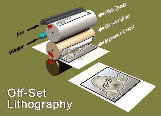

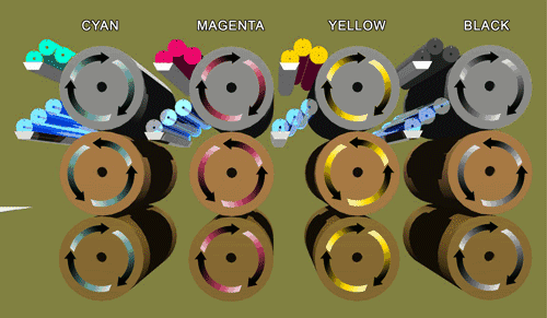

平板制程
由于平版印刷上的图文部分与非图文部分处于同一个平面上,在印刷时,为了能使油墨区分印版的图案部分还是非图案部分,利用油水分离的原理,首先由印版部件的供水装置向印版的非图文部分供水,从而保护了印版的非图文部分不受油墨的浸湿。
然后,由印刷部件的供墨装置向印版供墨,由于印版的非图文部分受到水的保护,因此,油墨只能供到印版的图文部分。最后是将印版上的油墨转移到乳皮上,再利用橡皮滚轮与压印滚筒之间的压力,将乳皮上的油墨转移到承印物上,完成一次印刷,所以,平版印刷是一种间接的印刷方式。

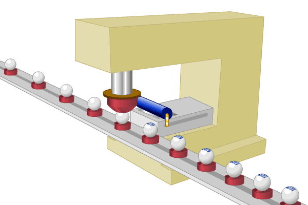

移印
移印印刷是将油墨由移印钢板转印至被印物上,需先以感光材料通过照相制版的方法制作钢板,再以软性橡胶头蘸取钢板上的油墨图案,然后印制在各式各样的被印物上,与丝网印刷最大的不同处在於被印物不局限于平面的物体,即使是曲面也能创造出异想不到的效果。

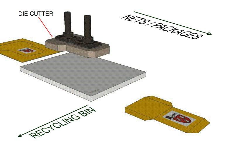

模切制程—刀模
刀模下料工艺,将薄膜面板或线路定位在底板上,将刀模固定在机器上模板,利用机器下压提供的力量控制刀锋将材料切断。他区别于冲切模的地方在于,切口更光滑;同时通过对切割压力、深浅的调整可以冲切出压痕、半断等效果。同时模具的成本低作业更方便、安全、快捷。

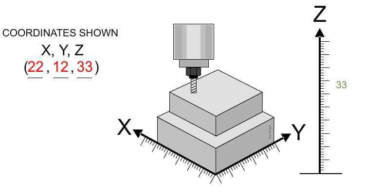

CNC
CNC是计算机数字控制机床(Computer numerical control)的简称,通过将数据化的刀具移动信息,传入数控机床的数控装置,指挥主轴和工作台来控制刀具和产品进行相对运动,直接改变产品的形状、尺寸、表面状态等,使其成为符合设计要求的产品。

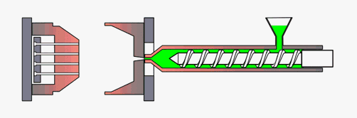

射出
注塑即是将塑料材料熔融,然后将其注入膜腔。熔融的塑料一旦进入模具中,它就受冷依模腔样成型成一定形状。IMD注塑工艺在合模前要在模腔内定位薄膜,然后再进行注塑过程。

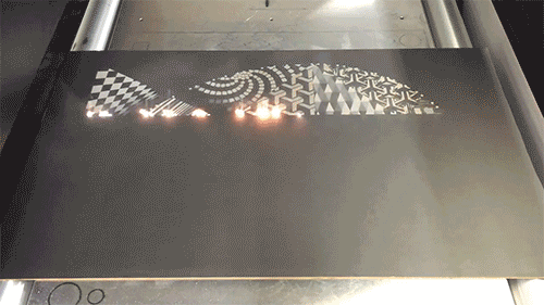

镭雕
镭雕即激光打标是用激光束在各种不同的特质表面打上永久的标记,打标的效应是通过表层物质蒸发露出深层物质,或者通过光能导致表层物质的化学变化“刻”出痕迹,或者是通过光能烧单部分物质,显出所需刻蚀的图形、文字。
它的特点是:
①标记范围广,可加工字符、图形、文字、图像等;
②标记时间永久,不因环境关系而自然消 退(如潮湿、酸、碱性气氛);
③标记质量好,属非接触式加工,不易损坏产品;
④效率高。
⑤加工成本低。

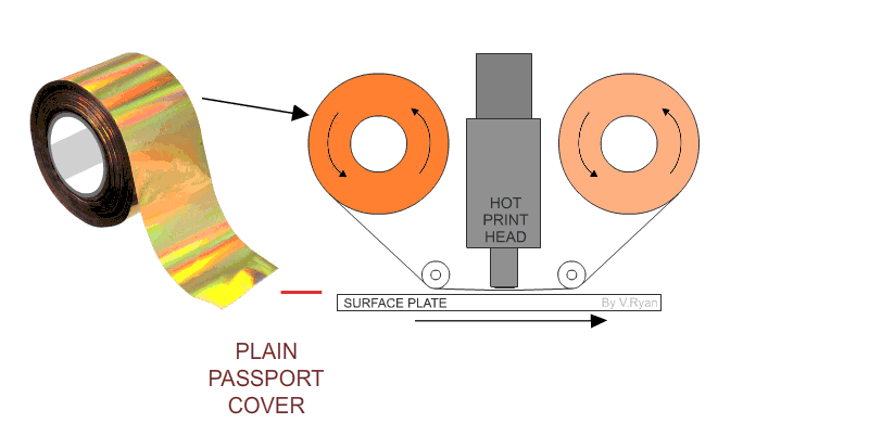

烫金
所谓烫金是利用热压转印的原理,通过对烫金膜加热施压将其表面上的电化铝层转印到承印物表面以形成特殊的金属效果的过程。烫金具有图案清晰、美观,色彩鲜艳夺目,耐磨等优点。特别是用于商标上,可以起到画龙点睛的效果。再则,烫金是一种干式加工方法,工件烫金后可立即包装、运输 ,厂内烫金方式分两种:滚烫及平烫。

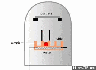

PVD
PVD是英文Physical Vapor Deposition(物理气相沉积)的缩写,是指在真空条件下,采用低电压、大电流的电弧放电技术,利用气体放电使靶材蒸发并使被蒸发物质与气体都发生电离,利用电场的加速作用,使被蒸发物质及其反应产物沉积在工件上。PVD后制备的薄膜具有高硬度、低摩擦系数、很好的耐磨性和化学稳定性等优点。

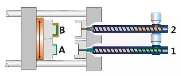

双色注塑
双色注塑即以双色成型机两只料管配合两套模具按先后次序经两次成型制成双色产品的过程。它能使塑件出现两种不同的颜色,并能使塑件呈现有规则的图案以提高塑件的实用性和美观性,比起传统射出成型,双色注塑成型制程有如下的优点:
1、产品精度高,质量稳定;2、结构强度好,耐久性佳;3、配合间隙小,良好外观;4、可根据产品不同的使用特性及性能要求,设计不同材质组合;5、可产生如大理石纹路的产品;6、可实现降低成本与作为复合部品提升附加价值;
此项成型技术不但提高了射出成型制程的精密度、提供高难度制程技术,而且开拓了射出成型制程领域的范围。双色注塑现在已经广泛应用到了电子产品,电动工具,医疗产品,家电,玩具等等几乎所有的塑胶领域。

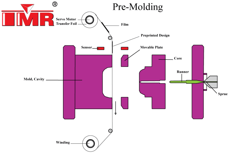

IMD
IMD注塑制程就是将已印刷冲型好的装饰薄膜片材放入注塑模内,然后将树脂注射在成型片材的背面油墨层,使树脂与薄膜片材接合成一体固化成型的技术。IMD制程包含IML、IMF和IMR,
IML(IN MOLDING LABEL):
放入注塑模内成型的薄膜为无拉伸,曲面小的2D成型,整个工艺流程为印刷→冲型→内塑料射出。适合2D产品;
IMF(IN MOLDING FILM):放入注塑模内成型的薄膜为经过真空/高压成型处理的3D薄膜。整个工艺流程为印刷→成型→冲型→内塑料射出。适合高拉伸的3D产品;
IMR(IN MOLDING ROLLER):
重点在于胶料上的离型层,整个工艺流程为PET FILM→印离型剂→印刷油墨→印接着剂→ 内塑料射出→油墨与塑接着→开模后胶料会自动从油墨离型。日本称热转写或热转印。这机器是用ROLL TO ROLL方式,而对位用CCD计算机操作。他的片材定做周期比较长,模具费用比较高,即最终产品表面薄膜去掉,只留下油墨在产品表面;
